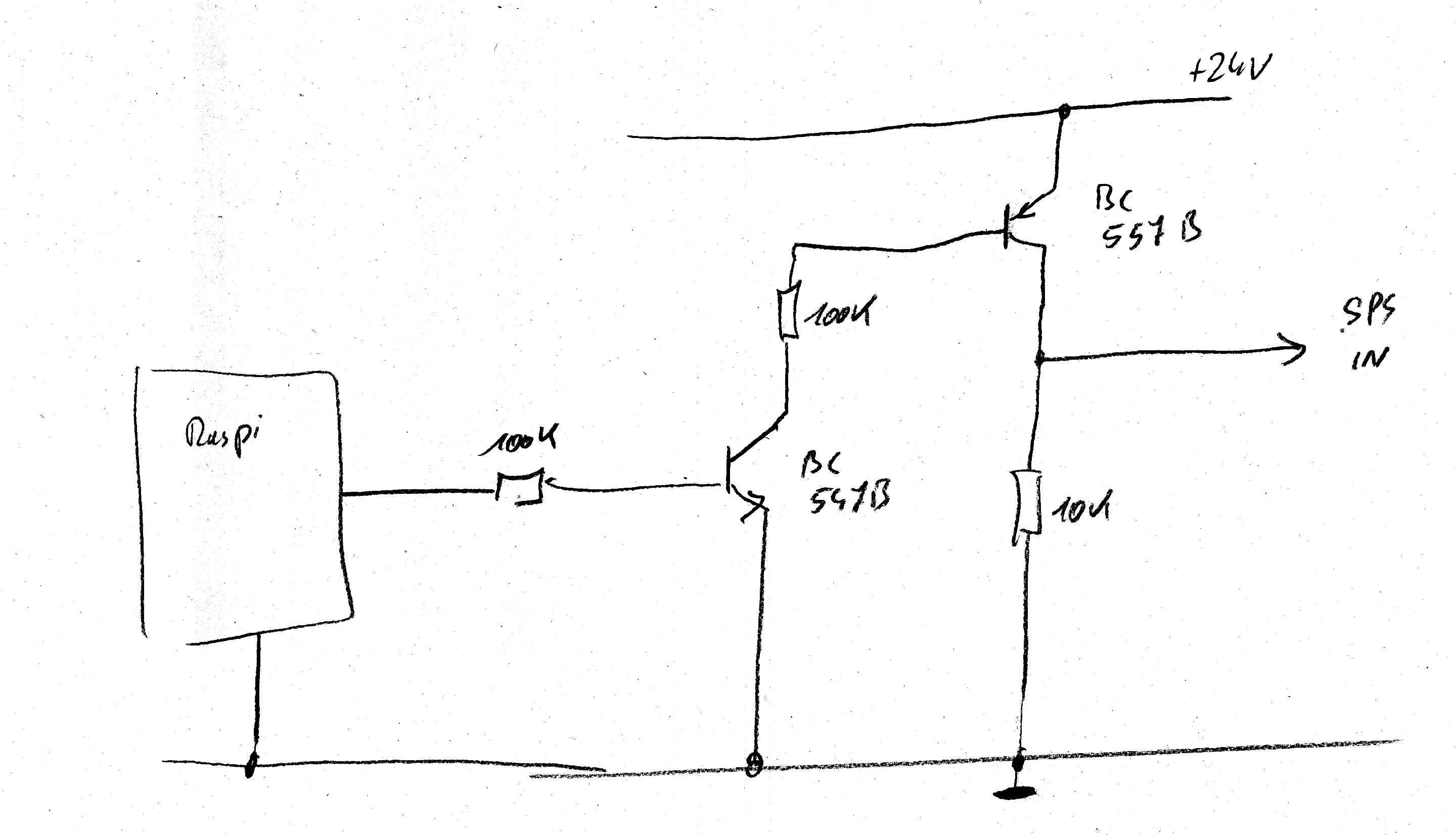

ich möchte mit den GPIO(als ausgang konfiguriert) vom Raspberry eine 24V
Eingangskarte einer Simatic Baugruppe ansteuern. Was könnt ihr hier
empfehlen. Folgende möglichkeiten habe ich gefunden:
Relais Board von Pollin (DAYPOWER RB-8/5V 8-Kanal)
Raspberry direktanschluss
Relaisboard von "Ebay" (eBay-Artikelnummer:272104733966)
Raspberry über npn-Transisitor ansteuern
(https://www.raspberrypi.org/forums/viewtopic.php?t=36225)
Raspberry direkt über npn-Transisor an Eingangskarte der Simatic
anschließen.
Simatic Eingangskarte ist folgende: SIMATIC S7-300, Digitaleingabe SM
321, potentialgetrennt 32DE, DC 24V, 1x 40-polig (6ES7321-1BL00-0AA0)
Sicherheitsrelevante aspekte spielen erstmal keine Rolle, da die Anlage
zum Hobby dient
