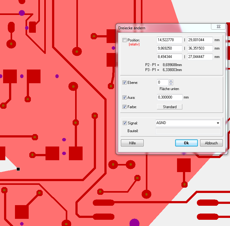

ich versuche gerade, in Target verschiedene Masseflächen zu zeichen.
z.B. für den AGND zeichne ich ein Polygon mit den Einstellungen, wie im
Screenshot im Anhang. Müsste er mir nicht mit einer Aura von 0,3mm die
anderen Signale von der Massefläche trennen, sodass ich nachher nurnoch
die Wärmefallen einbauen muss?
Gibt es in irgendeinem Menü einen Haken den ich vergessen habe zu setzen
oder was mache ich sonst falsch?
Vielen Dank
Gast #4700218
Udo schrieb:
> Ebene 1 nicht eingeblendet ?
Danke, das hat gefehlt!
In der 3D Ansicht werden die Masseflächen auf Ebene 0 nicht angezeigt,
wenn ich Leiterplatten herstellen lasse sind die aber noch vorhanden
oder?
