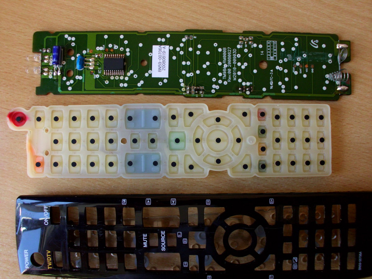

meine fernbedienung manche Tasten funktioniert nicht mehr z.B. 1 4 7 und
die Laute Taste
BN59-00706A 20080819-A
was für ein Problem hat die fernbedienung???
battery sind neue
vielen Dank

Meist liegt es an den Leitgummi-Beschichtungen (die schwarzen Punkte auf
der Gummi-Matte, die auf die goldenen Platinen-Kämme drücken).
Du kannst da eigentlichnicht viel machen außer alles ordentlich
(fettfrei) reinigen. Früher gabs auch mal sogenannte "Reparatur-Kits".
Das war eine schwarze Masse, die mit einem kleinen Pinselchen auf die
Leitgummis aufgetragen werden mußte. Ich glaube, Conrad hatte sowas. Das
war aber nur eine kurzzeitige Lösung, nicht von Dauer.
Im Endeffekt wird es das beste sein, du besorgst dir eine neue
Fernbedienung. Oder eine neue Gummi-Matte, wenn du die einzeln bekommst.

Da 1, 4 und 7 direkt untereinander liegen könnten sie auch am der
gleichen Leiterbahn (Spalte oder Zeile) der Tastenmatrix hängen.
Insofern könnte auch einfach nur eine Leiterbahn durch sein.

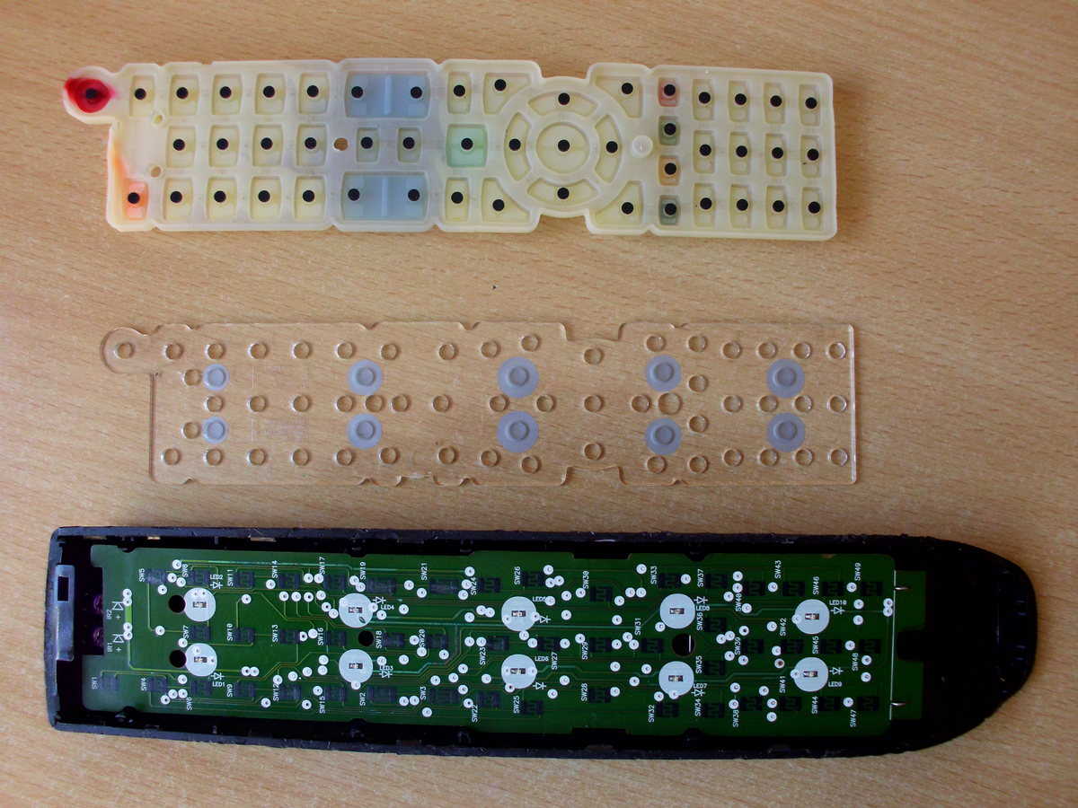

Ist ja nur eine zweilagige Platine, da kannst du ja erstmal schauen wie
die Tasten verschaltet sind. Und dann gehst du mit nem Multimeter dabei
und misst den Pfad bis zum IC auf der Rückseite.
Um herauszufinden ob es die Tastermatte ist, kannst du die Pads der
entsprechenden Tasten auch einfach mal mit Alu-Folie überbrücken.
Es kann auch einfach sein, dass auf den Pads ein Dicker Schmierfilm ist
von Schweiß etc.

Man kann ruhig mal die Platine und vor allem die Graphitkontakte mal
putzen, ich sehe da auf den Kontakten auch Dreck oder irgendwelche
Graphit (ist es Kohle?) Reste. Ich nehme dazu WD-40 und Küchenpapier.
Hat meine LG Fernbedienung auch wieder richtig fit gemacht. Bei mir war
auch noch diese klebrige Suppe von ausschwitzendem Gummi auf dem Board
und der Matte, die kriegt man mit dem Putzzeug auch weg.

Einige Leiterzüge sehen so hellgrün aus, wie wenn das Cu oxidiert ist.
Ich hatte jetzt auch solche Unterbrechungen an einer Medion FB.
3 Jahre alt, normale Behandlung.
