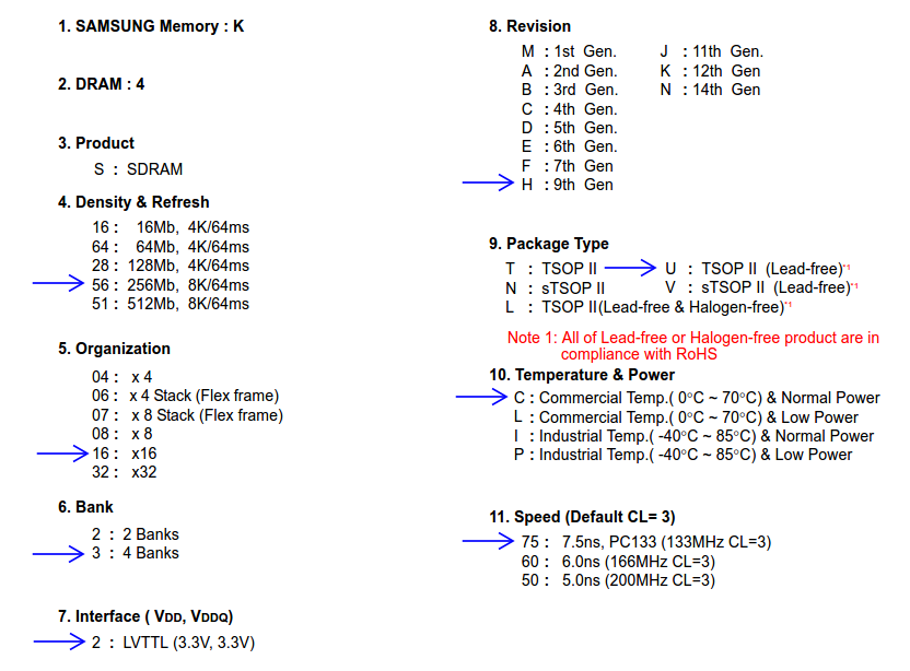

Hallo zusammen.
Ich habe einen Samsung SDRAM Speicher auf meiner Platine und habe in der
Herstellerbeschreibung etwas gefunden, das ich nicht zuordnen kann. Im
Bild (Anhang) ist unter Punkt 4 (Density & Refresh) für meinen Chip
"256Mb, 8K/64ms" angegeben. 256Mb ist die Speichergröße und ich nehme
an, dass 64ms die Refreshperiode ist.
Wofür stehen aber die 8K (und entsprechende 4K bei den anderen
Modellen)?
Rufus Τ. F. schrieb:
> Estephan T. schrieb:
>> Sind das aber nun 8 oder 8000 Zeilen? (Kilo = k für gewöhnlich, nicht K
> Es sind 8192. Speicher arbeiten immer mit Zweierpotenzen. Die Angabe
> "8K" ist daher gleich mehrfach falsch, korrekt wäre "8ki".
Fast. Wikipedia meint es wären 8Ki (mit großem K)
https://de.wikipedia.org/wiki/Bin%C3%A4rpr%C3%A4fix
Vor der Einführung dieses Mumpitzes war es gebräuchlich, ein "binäres"
Kilo durch ein großes K auszudrücken. Also 1KB = 1024 Byte RAM vs. 1kg =
1000 g Kartoffeln. Aber gut, das funktioniert schon für M nicht mehr,
weil die SI-Präfixe sowohl das große als auch das kleine M verwenden.
