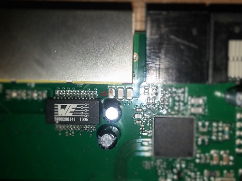

Fritz Box 7490 Überspannung
Ganz klar ein Keramikkondensator.
Den Wert wirst du so einfach ohne Schaltplan nicht herausbekommen.
So wie's den zerfetzt hat, dürfte der aber nicht das einzige defekte
Teil sein, meist sind dann auch ICS gestorben.
Du kannst ja mal einen schnellen Versuch machen: Den defekten
Kondensator auslöten und dann testen, was die Box noch tut...
Ist sicher einen Versuch wert, würde mir aber keine allzu großen
Hoffnungen machen.
Na unter "zerfetzt" verstehe ich etwas anderes. Da hättest du gar nicht
mehr erkannt, daß es ein Kerko ist. Das ist doch "nur" eine braune
Stelle, ein Überschlag. Klar muß der raus, aber "zerfetzt" ist was
anderes :-)
OP
Hey schon mal tausend Dank für so schnelle Hilfe.
Klar möchte ich noch einen Versuch unternehmen meine Fritz Box zu
retten.
Stellt sich nur noch die Frage wie ich den Wert raus bekomme.
Die zwei größeren tausche ich bei der Gelegenheit gleich mal auf
Verdacht mit da Sie eh raus müssen sonst komme ich an den (bzw. die)
kleinen nicht vernünftig dran.
