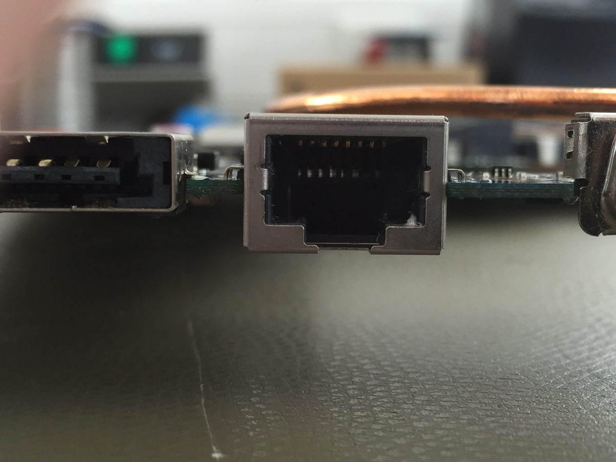

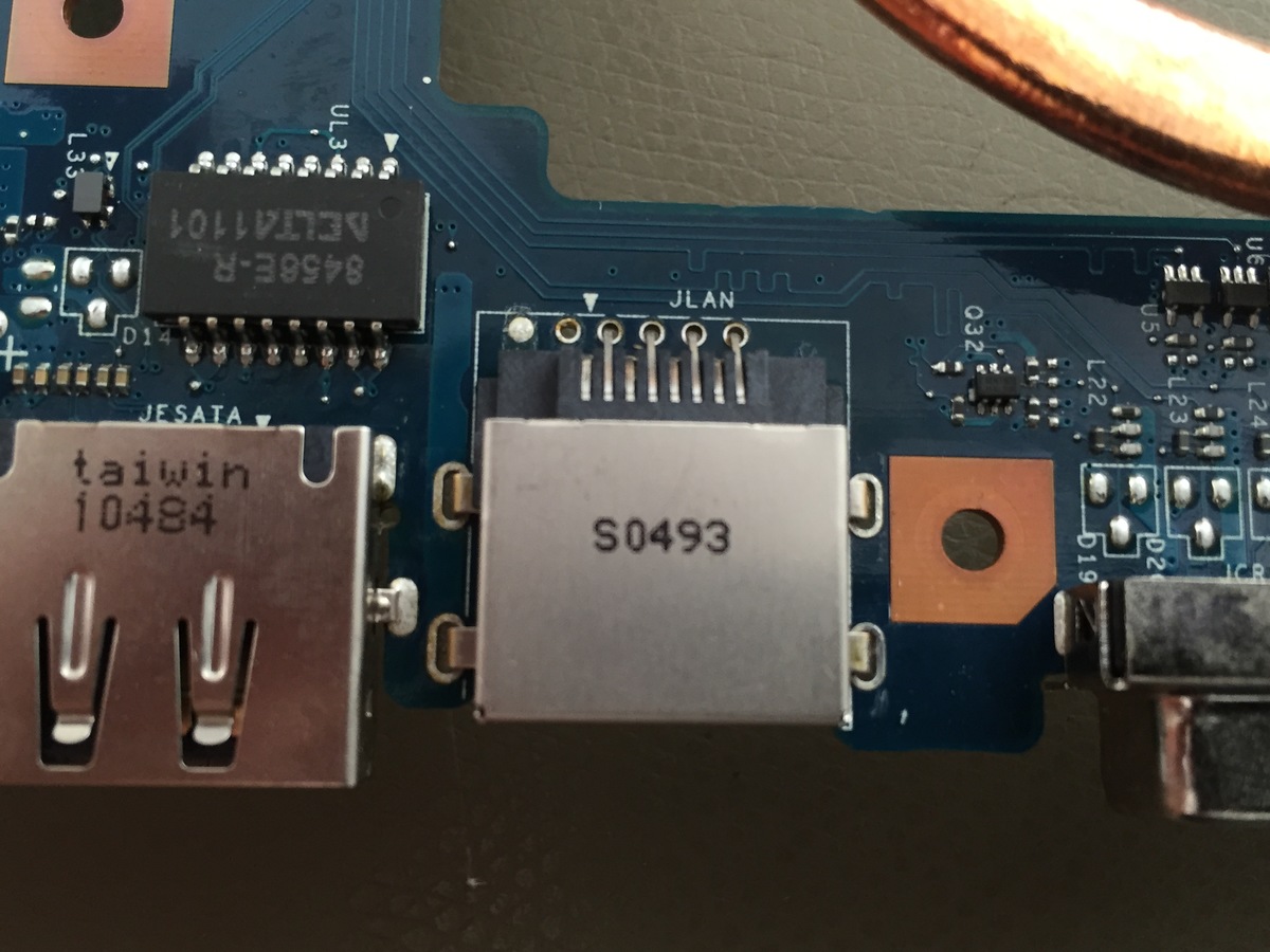

Hallo Gemeinde, ich muss die Netzwerkbuchse aus einem Toshiba D670 ersetzten. Leider finde ich diese Buchse nicht bei einem Deutschen Händler. Ich habe schon bei RS, Farnel und Ebay geschaut. Ich würde mich sehr freuen wenn mir jemand helfen kann diese zu finden. Vielen Dank Tim
Interessant wäre es zu wissen, wie dies Montageart bezeichnet wird!?

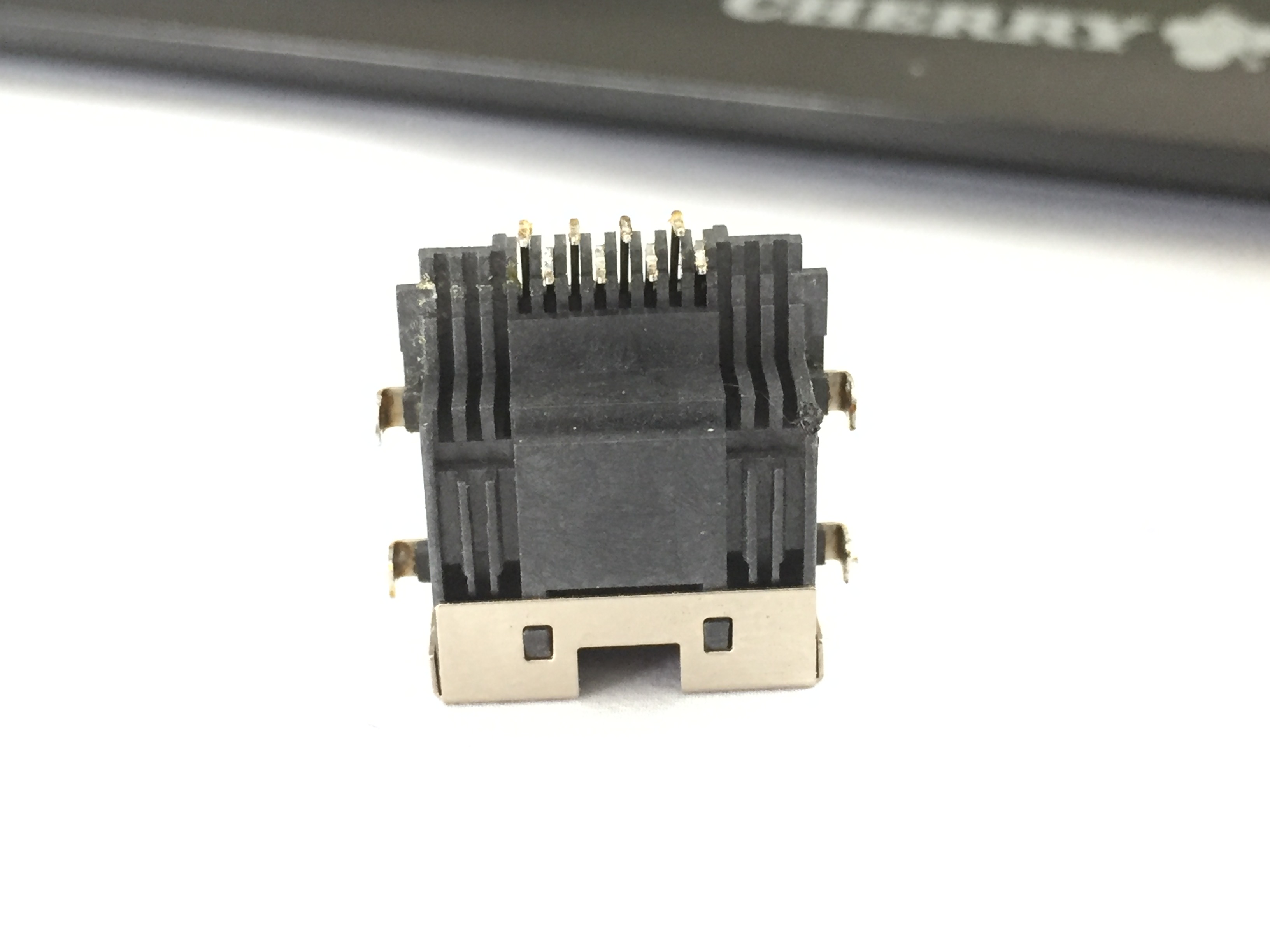

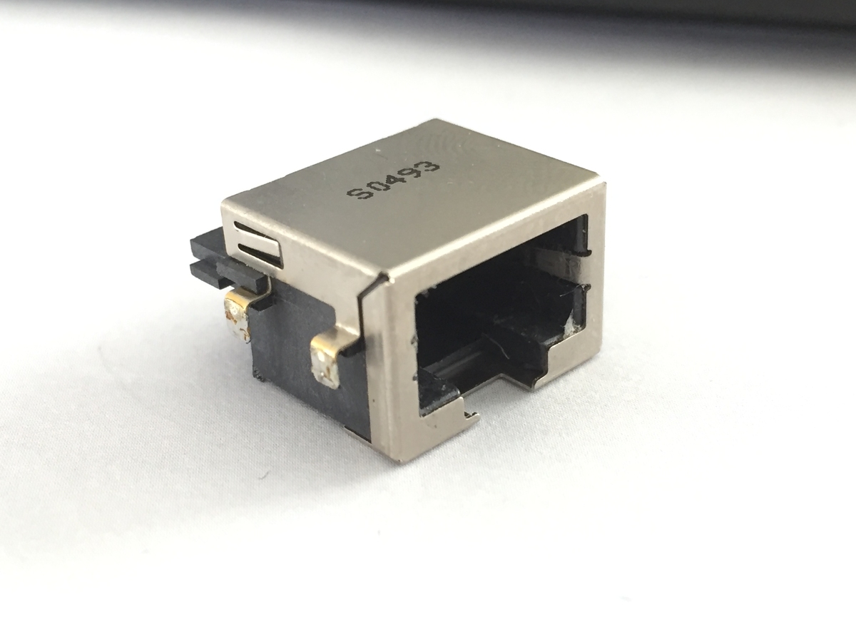

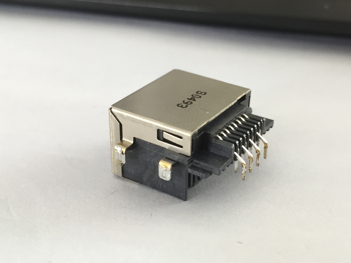

Das stimmt. Eigentlich ist es Durchsteckmontage. Aber auch irgendwie nicht. Habe nochmal zwei Fotos der Montage gemacht. Grüße

Unter "RJ45 Connector For Proconn 8P8C Right Angle Sink Board 3mm SMD" gibts sowas in der Art als SMD bei Alienexpress, original von Tyco 2041126-1 Mal so als Anhaltspunkt, ich hab jetzt nicht weiter gesucht, ob es das auch als THT gibt. edit: Die Montageart läuft bei tyco unter "Offset"
http://media.digikey.com/pdf/Data%20Sheets/Sullins%20PDFs/SMJ401-S88W-DS-01Yx.pdf Die acht Typen bei Digikey unter der Auswahl "Kartenrand/Durchgangsloch" haben nur je einen Pin links und rechts
Danke für den Hinweis auf Ali. Ich habe folgende Buchse gefunden: https://de.aliexpress.com/item/1x-Original-NEW-Laptop-RJ45-Jack-Network-interface-cards-Ethernet-port-LAN-Port-for-Lenovo-Toshiba/1458874782.html?spm=2114.010208.3.92.kW7quM&ws_ab_test=searchweb201556_8,searchweb201602_3_10057_10056_10065_10055_10054_10059_10058_10017_107_10060_10061_10052_414_10062_10053_10050_10051,searchweb201603_7&btsid=6646c2d1-441e-4981-9aa0-143b43194883 Nur ist die nicht 100% die gesuchte. Nur der Montagetyp ist wirklich noch unklar. Offset als Montagetyp ist unbekannt im Netz. Grüße
Patrick E. schrieb: > Nur der Montagetyp ist wirklich noch unklar. Offset als Montagetyp ist > unbekannt im Netz. Also in meinem Netz ist das sehr wohl bekannt ;-) http://www.te.com/usa-en/product-2041411-1.html http://www.xmultiple.com/XMK-3088A-BX10.htm http://zhu520281.sell.everychina.com/p-100324494-rj45-modular-jack-offset-shielded-tht-reflow-soldering-led.html
