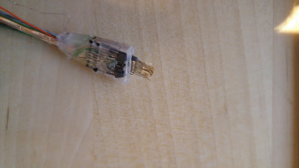

Hallo allerseits.
Mir ist leider ein HDMI-Stecker komplett zerbröselt. Ich hatte das als
Mikro-HDMI direkt durch die Wand verlegt und dann per Adapter wieder auf
normales HDMI gebracht.
Leider ist der Mikro-HDMI-Stecker dermaßen verhunzt, dass ich daran nix
mehr messen kann. (s. Foto)
Ich muss also einen neuen Stecker drauf kriegen. Löten erscheint mir da
(auch aufgrund der zur Verfügung stehenden Materialien) am sinnvollsten.
Nun meine Frage:
Sind die Adernfarben in irgendeiner Form standardisiert? Falls nein:
Irgendeinen Tipp, wie ich das am besten durchmesse? Das andere Ende ist
wie gesagt in einem anderen Raum, relativ weit weg, ich kann also nicht
einfach die Kontakte einzeln "durchpiepen".
Danke schon mal

einfach gegen den Schirm durchpiepen, ist dann zwar etwas Laufarbeit
oder wohl nicht unmöglich.
Die eigentlichen Kontakte scheinen doch noch in der richtigen
Reihenfolge aus dem Stecker zu kommen. Probier doch da mal dein Glück,
die Pinbelegung verrät ja auch ob da ein verseiltes Paar/Koax, Masse
usw. sinnvoll wäre wo du es dran löten würdest.
Oder besorg dir eine billige Verlängerung und hol damit das ander Ende
zu dir, zum durchpiepen.
