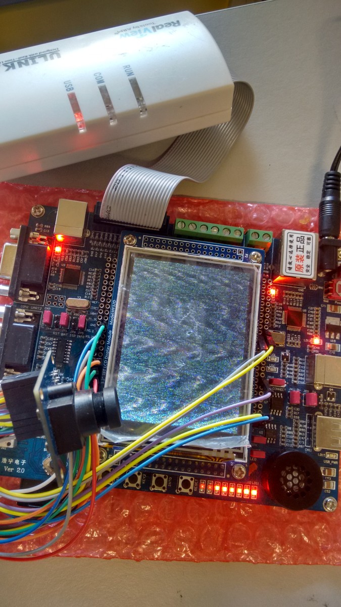

ich versuche seit ein paar Monate die Daten(video) OV7670 Kamera Module ohne fifo auf Display des LandTiger board 2.0 LPC1768 einzuzeigen und diese Daten dann auf sd karte zu speichern, aller klappt nicht. Denn ich bekomme auf Display kein konkretes Bild nur farbiges, und habe ich leider nicht geschafft Daten auf sd karte zu speichern. Kann jemand mir bitte Helfen Danke für die Rückmeldung

hallo, Sorry mein Fehler anbei ist mein ov7670.c wo ich die ,Register für Kamera,Frame Capture Funktion schreibt. Danke für den Link habe genau da geschaut für mein Programme .
Ja super - und nun? Vllt. schreibst du mal, was du schon gemacht hast, und ob du z.B. schonmal, wie im Link empfohlen, die Register ausgelesen hast, ob das klappt und was sich z.B. an der Byteclock der Kamera tut, wenn du die PLL Konfiguration änderst usw. usf. Hat dein LPC eine DCMI Schnittstelle? Wie ist die Schaltung?

Ja ich habe den clock output konfiguriert, habe ein PLL von 12 MHz, des sollte in ein QCIF format gezeigt werden. Leider bekomme ich nur dieses Bild. Leider hat das board kein DCMI Schnittstelle

Korrigieren : kein Bild sondern solche Video
Ich glaube alle Datensätze konfigurieren zu haben, die mir erlauben, ein gutes Video von 30 Bildern pro Sekunde zu bekommen. Mit dem Eingang xclock (100 MHz / (24 + 1)) konfiguriert ist, um eine langsamere PCLK zu erhalten, so dass sie den Rahmen scannen kann und fahren sie auf dem LCD-Board. Ich aber nehme eher dieses Video auf dem Display. Nun wollte ich wissen, ob es möglich war, dass jemand mir hilft zu wissen, welchen Platz ich falsch gemacht habe. Keine Grund, Sie in diesem Zustand zu stzen
