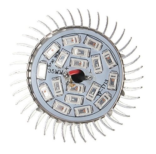

LED und Optiken werden ja oft im Netz diskutiert, leider bin ich noch
auf keinen grünen Zweig gekommen.
Und zwar habe ich 2 Pflanzenspots (GU10)die einen Abstrahlwinkel von
120° oder darüber haben, die Pflanze ist ca. einen Meter unter dem Spot
also leuchtet zwar der ganze Raum schön rosa aber die Pflanze bekommt
nicht soooo viel ab.
Ich würde gerne auf einen Winkel von 20-30° kommen, das sollte gut
passen.
Eine genau passende Linse mit den 18 Minilinsen wird es kaum geben,
kennt jemand einen Lieferanten wo ich kleine zB 5mm Linsen bekomme, die
würde ich dann auf ein Glas entsprechend mit Glaskleber platzieren,....
Oder hat jemand andere Ansätze ?
DANKE und lg
TheSimpsons
#4710716
Ein pragmatischer Ansatz: Absägen von winkelmäßig passenden
Billig-LEDs. Vermutlich würde auch eine grössere Sammellinse
gehen, die die gesamte Platine abdeckt.Solche Linsen bekommt
man billig in Form von sog. Leselupen. Den Abstand zur Platine
probiert man am besten aus.
#4710787
Die LEDs für Pflanzenlicht haben ja verschiedene Farben.
Mindestens blaue und rote LEDs werden in Deiner Lampe verbaut sein,
richtig?
Wenn Du da eine große oder viele kleine Linsen vorbastelst, dann hast Du
viele blaue und rote Punkte auf deinen Pflanzen.
Es gibt keine homogene Farbmischung mehr.
Je nach Leistung müssen solche LED Pflnzenlampen aber ohnehin recht nah
an die Pflanze ran ( so kenne ich es jedenfalls ).
Da dürfte dann allein deswegen nicht viel Licht daneben gehen.
OP #4711110
Danke für die bisherigen Tip´s.
Ja stimmt es sind auch blaue und rote Led´s dabei, dachte aber wenn ich
es so schaffe wie bei den Stabtaschenlamppen wo z.B. 3x8 LED´s mittels
Linsen auf einen Punkt gebracht werden sollte das auch reichen.
Wegen der Wirkung, ich bezweifle, daß es viel bringt aber die ganze Bude
rosa gefällt mir auch nicht sooo, aber nur eine Blende herumbauen die
das Licht absorbiert gefällt mir auch nicht wirklich :-/
Das mit den Ringen werd ich probieren, hab schon im Netz verchromte
Serviettenringe gefunden um wenige Euro, schaut sogar noch schön aus
dann...
