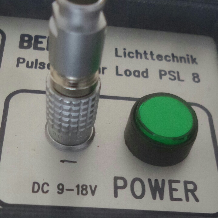

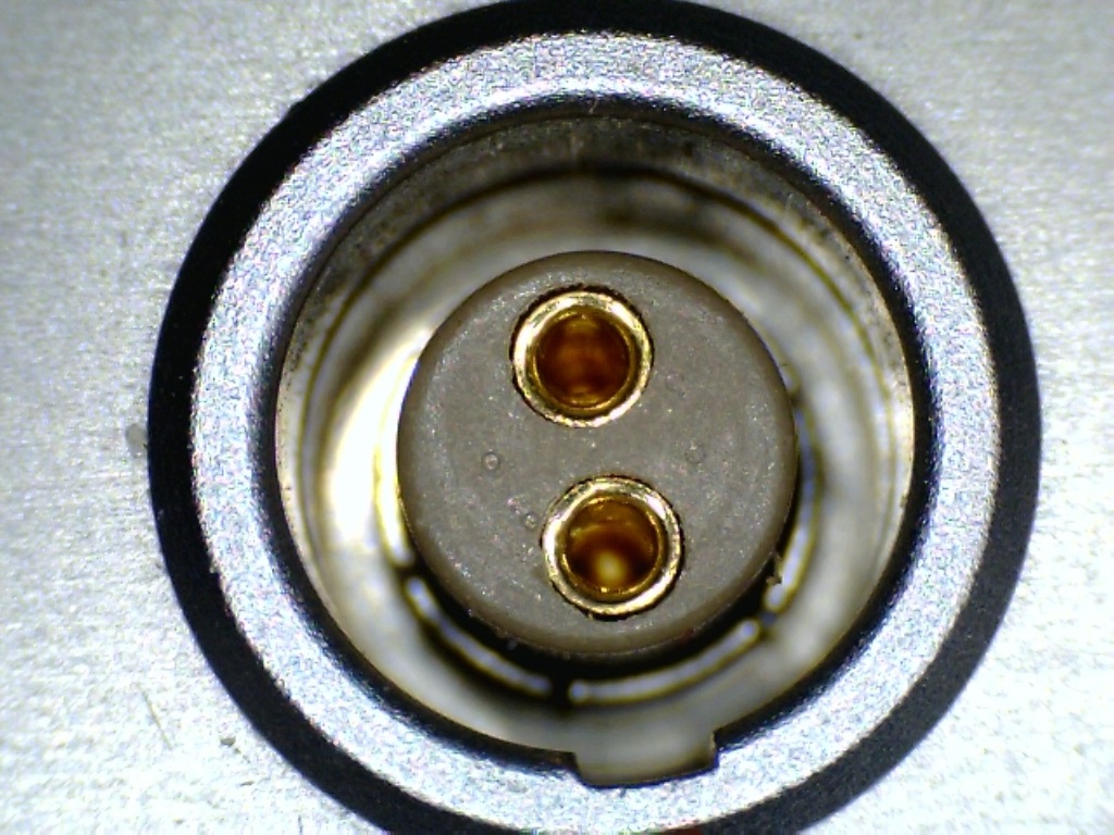

Habe ein Gerät(Berger PSL8) mit folgender Buchse und suche den passenden Stecker dazu. Könnte irgendwas von LEMO sein. Danke!

Ja, sieht nach Lemo aus. Natürlich können die Maße falsch sein. Gerät aufschrauben und schauen ob die Buchse gekennzeichnet ist.

Ich hätte auch auf Lemo getippt. Vielleicht ist er hier dabei ... http://de.farnell.com/webapp/wcs/stores/servlet/Search?catalogId=15001&langId=-3&storeId=10161&categoryId=700000005037&eq=N%3D204652%2B2008%26amp%3BNtk%3Ddesc_pn%26amp%3BNtt%3Dlemo%26amp%3BNtx%3Drel%2Bgensearch_store_specific%252cstatic%2528P_STORE_MARKETING_RANK_FARNELL_DE%252cascending%2529%2Bmode%2Bmatchpartialmax%26amp%3BNty%3D1%26amp%3BNtpc%3D1%26amp%3BNtpr%3D1%26amp%3BD%3Dlemo*%26amp%3BDn%3D2008%2B2008%26amp%3BDx%3Dmode%2Bmatchall&st=lemo&pageSize=25&showResults=true&aa=true&pf=312023868,313164029&vw= Lemo-Steite ist gerade Offline, aber Farnell hat auch einen Katalog verlinkt: http://www.farnell.com/datasheets/1537711.pdf
Sieht wirklich nach Lemo aus. Wäre dann die "B" Serie. Ab Seite 10 im Katalog: http://www.lemo.com/catalog/ROW/UK_English/unipole_multipole.pdf Kontrolliere mal die Maße der Buchse "EGG" auf Seite 15 unten.
Stefan P. schrieb: > Sieht wirklich nach Lemo aus. > Wäre dann die "B" Serie. > > Ab Seite 10 im Katalog: > http://www.lemo.com/catalog/ROW/UK_English/unipole... > > Kontrolliere mal die Maße der Buchse "EGG" auf Seite 15 unten. Der Außendurchmesser ist ca. 10mm wäre dann die 0B Serie. Sieht aus wie das: http://de.farnell.com/lemo/egg-0b-302-cll/rundbuchse-2pol-panelmontage/dp/3817076
Stecker passt, Danke für die Mithilfe, hätte ich alleine nicht gefunden.
