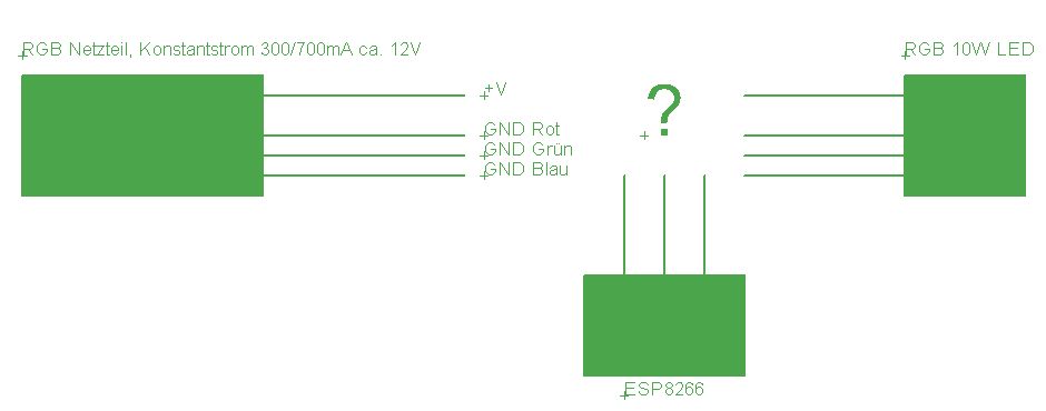

Guten Tag,
ich würde gerne meinen vorhandenen RGB Strahler auf WLAN umbauen. Dazu
würde ich gerne einen ESP8266 nehmen. Der Strahler hat ein
Konstantstromnetzteil, mit ca. 12V, und für jeden der 3 Kanäle ca. 300mA
(10W), bzw. 700mA (20W). Wobei - geschaltet wird und + für alle gleich
ist. (Per Fernbedienung würde ich vorher auf WEIß stellen.)
http://www.ebay.de/itm/Memory-Funktion-10W-20W-30W-50W-RGB-LED-Farbig-Fluter-Strahler-Flutlicht-Lampe-/251983165623?var=&hash=item3aab5df8b7:m:mnda37JmJ3Jsf8oQIBbn-gg
Ich würde ungern ein neues Netzteil mit eigener KSQ bauen, sondern
"einfach" die vorhandenen - Leitungen mit PWM vom ESP8266 aus schalten.
Was für Bauteile würden da gehen? MiniSSR? Optokoppler? FET?
Oder gibts eine andere einfache, kleine Schaltung für eine 3fach PWM
fähige KSQ mit gemeinsamer Anode die vom ESP (mit 3.3V) angesteuert
werden kann?
Danke für eure Ideen;-)

Timmo H. schrieb:
> Mit dem ESP einfach die Kathoden der LEDs mit je einem N-Kanal MOSFET
> gegen GND schalten (bzw. per PWM)
Dann fliegen Dir die LEDs um die Ohren. Das o.g. Netzteil regelt den
Strom offensichtlich als "Current Sink" und nicht als Current Source
(Stromsenke statt Stromquelle).
Mit dem MOSFET legst Du die Stromregelung lahm, das werden die LEDs so
gar nicht mögen.
Gast #4716276
Das wird mit dem vorhandenen Netzteil nichts.
1. Regelt das Netzteil dann so nach, dass die LEDs kaputt gehen
2. Brauchen viele KSQ immer eine gewisse Last.
Am einfachsten ist es, du nimmst 3 KSQ, welche du per PWM komplett
schaltest (den Eingang) oder du nimmst KSQ mit vorbereitetem
PWM-Eingang.
Gast #4716282
Achja: wo ist denn das erwähnte Steuergerät zu der Fernbedienung?
Ist das in dem Netzteil? Dann gibt es ja schon eine Möglichkeit zur
Steuerung, dann nutz die einfach
Gast #4716296
Danke für eure Ideen...
Ja ich dachte mir auch schon, dass es mit dem alten Netzteil nicht viel
wird, aber wäre halt einfacher gewesen...
So siehts drinnen aus, ein vergossenes Netzteil, da kommt man an nix
ran:
http://www.einrichtungsbeispiele.de/rgb-led-fluter-fuer-die-aquaristik-nutzbar-machen_aid4610.html
Eine 3 fach KSQ, die in das Gehäuse passt, habe ich aber noch nicht
gefunden... 12V Netzteil könnte ich zur Not auslagern, aber die KSQ und
das WLAN Modul würde ich gerne in die Lampe bauen, würde auch selbst
eine Platine machen, aber die meisten KSQ Schaltungen die ich gefunden
habe, konnte ich nicht mit gemeinsamer Anode zusammenschalten.
Ein/Aus reicht mir nicht, ich würde schon gerne verschiedenen Farbtöne
ansteuern lassen können.
