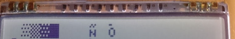

seltsame Ascii Zeichen am Ende des Strings (U. Radig code für DOGM128)
Gast #4715847
Ich spiele ein wenig mit der C Lib von Ulrich Radig und dem DOGM128
Display.
Möchte 4 zusamenhängende Ascii Zeichen ausgeben (176+177+178+219). Soll
aussehen wie ein Balken, nach rechts immer dunkler.
Das klappt, aber ein paar Zeichen weiter hinten wird immer noch was
rangeneriert. Als wenn ein Pointer irgendwie in den Wald zeigt und er
das dann zusätzlich ausgibt. Siehe Bild.
Code Schnipsel dazu:
#define pic1 {176,177,178,219}
const char zeichensatz1[] = pic1;
display_write(" %s",zeichensatz1);
Link zu der C Lib:
Beitrag "EA DOGM-LCD mit Ulrich Radig Bibliothek"
Hat jemand eine Idee woran das liegt?
