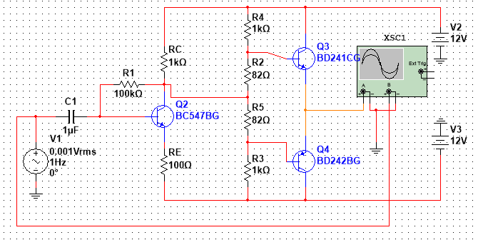

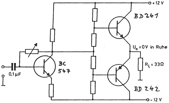

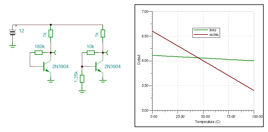

Hallo
Ich schreibe zurzeit meine Seminararbeit über Transistorvertärker und
hab dazu natürlich Material angesehen. In "Elemente der Elektronik" hab
ich dazu einiges finden können. Dort ist auch von einem "Zweistufigen
NF-Verstärker mit Gegentaktenstufe" die Rede. Eigentlich kein Problem,
doch die erste Stufe dieser Schaltung bereitet mir Probleme. In den
Vorherigen Abschnitten wurde gut erklärt, was es mit
Spannungsgegenkopplung und Stromgegenkopplung auf sich hat und wie man
da die Widerstände bestimmt. Doch hier ist ein merkwürdiger Mix aus
beidem und mit Rechnungen und Formeln ist da komplett Fehlanzeige. ich
versuch schon lange selbst Gleichungen aufzustellen, bzw. die Formeln
der beiden Arten der Gegenkopplung zu kombinieren, doch in der
Simulation von Multisim wird die Verstärkung maximal immer 1, oder sogar
drunter, das ist ja Quatsch. Mein Lehrer weiß auch nicht weiter. Anbei
das Schaltbild. Ich hoffe jemand kann mir helfen.
Moderator (Firma: Titel) Persönliche Seite #4717793
Florian M. schrieb:
> doch in der Simulation von Multisim wird die Verstärkung maximal immer 1
Mit welchen Widerständen?
Denn wenn der Emitterwiderstand des Eingangstransistors 0 Ohm hat, dann
ist das eine klassische Spannungsgegenkopplung...
Und wenn der Kollektorwiderstand gleich groß wie der Emitterwiderstand
ist, dann ist die Spannungsverstärkung natürlich 1...
Wenn der Kollektorwiderstand kleiner als der Emitterwiderstand wird,
dann nimmt die Spanungsverstärkung sogar noch ab...
BTW: es wäre recht hilfreich gewesen, R1, R2, T1, T2 usf. an die
Bauteile zu schreiben. Das gehört bei einem Schaltplan einfach dazu.
#4717801
Erstmal ist das ein schrottige Schaltung.
Das Poti hat erstmal auf die AC Verstaerkung einen undefinierten
Einfluss weil man den AUsgangswiderstand der vorigen Stufe nicht kennt.
Wenn man den nicht kennt und erstmal zu 0 annimmt dann dient es
lediglich zur Arbeitpunkteinstellung.
Dann bestimmt sich die Verstaerkung zu RC/RE.  Zum RC zaehlt dabei alles
was sich im Kollektorkreis befindet. Da sind dann einige Widerstaende
ueberfluessig.
Auch kann man die Gegentaktstufe nicht richtig aussteuern. Einmal durch
den Spannungsabfall an RE und zweitens durch den sich aufteilenden
Kollektorwiderstand.

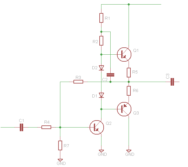

Florian M. schrieb:
> Und was könnte man denn tun, um die
> Schaltung zu verbessern
Einiges, siehe Plan.
Erstmal den Kollektorwiderstand aufsplitten in R1,R2. Dann einen
Kondensator C2 einfuegen.  Der sorgt dafuer das der obere Transistor
besser ausgesteuert wird. (Bootstrap schaltung).
Dann R5,R6 im Emitter. Die sorgen dafuer das die Endstufe thermisch
stabiler wird in zusammenarbeit mit D1,D2.
Das den RE weglassen damit man den untern PNP besser aussteuern kann.
R3,R7 stellen den Arbeitspunkt ein damit der nicht von der
Stromverstaerkung des Q2 abhaengig wird.
Die Wechselspannungverstaerkung wird durch R3/R4 eingestellt.

Gast #4717896
Man handelt sich damit aber eine viel schlechtere thermische Stabilität
und stärkere Exemplarabhängigkeit ein. Durch den niederohmigen Teiler
wird nämlich eine bestimmte Basis-Emitter-Spannung erzwungen, die nicht
mit der Temperatur mitläuft und auch nicht zu jedem Transistor passt. Um
das auszugleichen, muss sich die Kollektorspannung wegen des
Teilerverhältnisses umso stärker ändern.

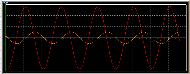

#4721053
Florian M. schrieb:
> Entweder ich bin völlig blöd, oder irgendwas stimmt da nicht,
> aber ich hab - wie immer - keine Verstärkung, sondern eine Schwächung.
nein, du bist nicht blöd. Du gibst da nur 1 Hz auf den Eingang und da
schein der Koppel C von 100nF am Eingang zu klein zu sein. Gib mal 1kHz
drauf. Das sieht man auch an der riesigen Phasenverschiebung zwischen
Ein und Ausgang

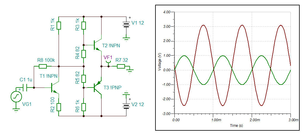

OP #4721082
Cool, danke! jetzt gehts. Ich habs die ganze Zeit nur mit 1Hz probiert,
weils am Oszi besser zum Einstellen ist. Es könnte also schon die ganze
Zeit funktioniert haben. Also erhöhe ich entweder den Kondensator oder
die Frequenz. Aber warum? Für meine Arbeit wärs gut, wenn ich das
erklären könnte.
Gast #4721111
> erklären könnte.
Der kapazitive Blindwiderstand des Kondensators Xc=1/(2*Pi*f*C) bildet
mit dem Eingangswiderstand des Verstärkers einen (komplexen)
Spannungsteiler, der das vom Verstärker gesehene Signal schwächt. Je
kleiner die Kapazität oder die Frequenz, desto größer der
Blindwiderstand und desto kleiner die Spannung am Verstärkereingang und
damit auch die Verstärkerausgangsspannung. Die Spannungsverstärkung des
Verstärkers wird durch die Spannungsteilung am Eingang aufgefressen.

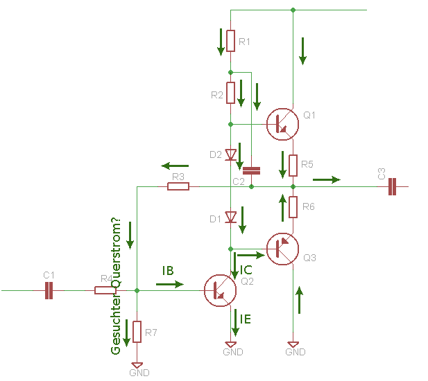

OP #4741168
Ok, das letzte Mal ist jetzt schon etwas her, aber ich hab jetzt mal
Helmuts Schaltung nachgestellt und so dimensioniert wie ich mir das
dachte. Funktioniert an sich zwar schon gut, aber ich hab da noch ein
paar Fragen. R3, R4 und R7 wählt man ja nach der Verstärkung R3/R4 und
die Spannungsteilung R7/R3. Aber dadurch sind ja nicht alle drei
eindeutig definiert. Also hab ich einfach für R4 1k gewählt und die
anderen beiden danach ausgerechnet. Wenn ich jetzt R4 verändere bricht
die Verstärkung zusammen, nach welchen Kriterien wählt man dann R4(bzw.
den "dritten" widerstand)? Du schriebst, dass man RC in zwei aufteilt R1
und R2. Ich hab also die Summe RC wie sonst berechnet, dass da ca. die
Hälfte Betriebsspannung abfällt. ich hab für R1 und R2 dann das
Verhältnis 1:1 genommen, man könnte es aber auch anders wählen, oder?
Wie man jetzt R5 und R6 richtig dimensioniert weiß ich nicht, könntest
du diese Sache mit der thermischen Stabilität, die ja hier reinspielt
bitte genauer erklären, auch die Rolle der Dioden? Auch der Kondensator
für das Bootstrapping ist mir noch nicht ganz klar, hab mich da mal
reingelesen, scheint mir auch plausibel, aber welche Rolle das in der
Schaltung genau spielt wüsste ich gerne.
#4741333
Die haelfte der Betriebsspannung minus einer Diodenstrecke. Dann teils
du den Widerstand in 2 haelften. Man kann es auch anders waehlen so ist
es aber am optimalsten.
Zuerst bestimmt man den Querstrom durch R3 und R7. Der soll grosser sein
als der Basisstrom des Transistors. So kann man schon mal R3 u. R7
bestimmen. Dann wird die Verstaerkung durch R4 eingestellt.
Der Spannungsabfall an den beiden Widerstaenden sollte groesser sein als
die Schwankungen durch Temperatur der Basis-Emitterdioden.
Die Dioden kompensieren den Spannungsabfall der Basis-Emitterstrecken
der Transistoren. Wuerdes du die beiden Basen direkt verbinden haettes
du eine uebernahme stelle in der Kennlinie wo beide Transistoren nicht
leiten wuerden. Da aber jetzt die beiden Dioden mit ihren 1.4V zusammen
die beiden Transistoren vorspannen fangen die im Ruhezustand leicht an
zu leiten an und der Uebernahmeknick wird kleiner und dadurch gibt es
weniger Verzerrungen. Zusaetzlich komepnsieren die beiden Dioden auch
noch den Temperaturgang der Basis-Emitterstrecken. Deshalb sollten sie
thermisch mit den beiden Transistoren gekoppelt sein. Man kann auch
anstatt der beiden Dioden da einen Transistor einsetzten. So kann man
den Ruhestrom der Endstufe auch noch einstellen und den Klirrfaktor
verbesseren.
Den oberen NPN Endtransistor kann man so nicht komplett aussteuern
bedingt durch den Spannungsabfall von R1 u. R2. Dazu brauechte man einen
Spannung die groesser als die Betriebsspannung ist. Durch einen Trick
kann man mit hilfe des Kondensators die Spannung erhoehen und dadurch
den NPN besser aussteuern. Wenn du an der Verbindung von R1 u. R2 misst
wirst du feststellen das je nach aussteuerung dort einen hoehere
Spannung als die Betriebsspannung ansteht. Das nennt man Bootstrapping.

Ok, ich weiß leider nicht genau was mit Diodenstrecke gemeint ist
(Google ergab auch nichts), aber ich schätze mal Schwellspannung der
beiden Dioden? Dann wäre R1+R2=(UBat/2-2*0.7)/Ic, oder?
Ich hab dazu mal ein Bild gemacht, aber irgendwie komm ich dazu auch
nicht sonderlich weiter. Das hat mich eher extrem verwirrt, als ich mir
das mal aufgemalt hab. Also tut mir leid, wenn das Bild völliger Mist
ist, aber ich bin grad echt verwirrt.

Gast #4747390
> beiden Dioden? Dann wäre R1+R2=(UBat/2-2*0.7)/Ic, oder...
Jeder Transistor besteht vereinfacht gesehen aus zwei Dioden (C-B und
B-E)
Das sollte Dir auch Tante Google verraten haben ;-)
