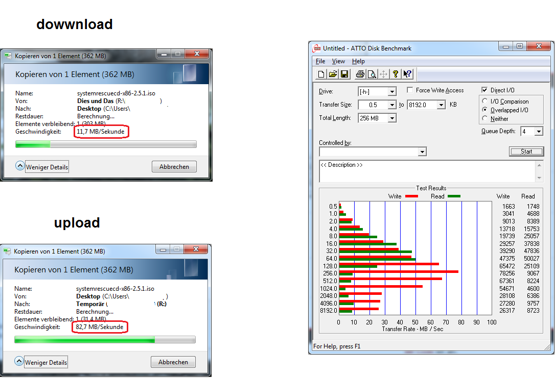

ich wundere mich in letzter Zeit dass mein Netzwerk so langsam ist.
Früher erreichte ich mit meinem Laptop im upload und download ~100 MB/s,
jetzt nur noch ein Bruchteil davon. Ich weiss aber nicht warum.
Ich habe zwei NAS (QNAP und Synology), bei beiden das selbe. In meinem
Laptop habe ich auch schon eine andere 1000MBit-Netzwerkkarte getetstet,
aber leider keine Abhilfe.
Früher war es schneller, aber ich weiss nicht wodurch es jetzt so
langsam ist.
Evtl. kann mir jemand Tips geben wie ich meinen Download wieder
schneller mache.

Laptop 1: Win7, SSD 512GB 15% voll, Intel i5 4.Gen.
Laptop 2: Win7, SSD 128GB 50% voll, AMD Athlon
Test Laptop 2: gleiches problem wie mit Laptop 1.
               Download vom NAS: ~10MB/s.
               Upload zum NAS: ~80MB/s.
Test Laptop 1: Upload zum Laptop 2 = 60 MB/s.
               Download vom Laptop 2 = 30 MB/s.
Es scheint wohl ein Windows-Problem zu sein, d.h. der Laptop der die
Datei anfordert/hochläd, begrenzt den Durchsatz. Aber bei beiden
Laptops?
Denn Laptop 2 kann 80MB/s von seiner SSD ins NAS hochladen, aber wenn
Laptop 1 die Datei zum download vom Laptop 2 anfordert, dann gehen nur
30MB/s.
Der Download über die Anwendungen QNAP und Synology File Station ist
ebenso langsam.
Test NAS Synology mit File Station (Remote Ordner zum QNAP NAS):
  Synology UPLOAD zu QNAP: 100MB/s
  Synology DOWNLOAD von QNAP: 80 MB/s.
Ich kann es mir nicht anders erklären, als dass Win7 den download selbst
begrenzt, bei beiden Laptops.

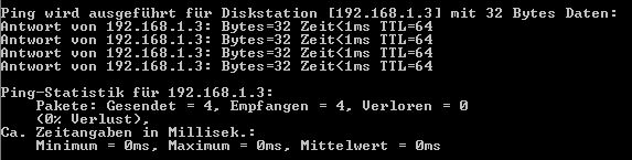

Sind die Datenraten protokollabhängig?  (smb, ftp...)
Wie sind die Ping-Zeiten?

von Micro C. (fischgebruell)
SMB und FTP getestet: Bei beiden geringe Datenübertragung.
(Mit SMB 1, 2 und 3 Einstellungen bei beiden NAS probiert)

Noch ein Test:
Der Laptop wurde per Netzwerkkabel direkt mit dem NAS verbunden (also
kein Switch oder ähnliches dazwischen). Im download weiterhin 6-8 MB/s,
im Upload zum NAS 70-90 MB/s.
Noch eine Kuriosität:
Wenn ich eine größere Datei vom NAS herunterlade und ich dabei den
Kaspersky-Schutz anhalte, so geht der download für 1 Sekunde auf 50-60
MB/s hoch und zwar genau dann, wenn die Meldung erscheint dass Kaspersky
angehalten wurde. Danach bricht der download wieder ein.
Ich habe schon versucht über den Taskmanager die AVP.exe zu killen wenn
Kaspersky ausgeschaltet ist, aber das lässt Windows nicht zu.
Update:
1.
So, Kaspersky deaktiviert und Selbstschutz deaktiviert. Nun kann auch
die KAV32.exe gekillt werden. Neuer Test: 60-70 MB/s.
2.
Kaspersky neu gestartet. Kaspersky hat sich von allein aktiviert und
dien Selbstschutz aktiviert. Test: 60-70 MB/s.
3.
Kaspersky deaktiviert. Test: 100 MB/s.
Kaspersky aktiviert: 60-70 MB/s.
4.
Rechner neu gestartet/gebootet. Test: 8 MB/s.
Kaspersky deaktiviert. Test: 8 MB/s.
Es scheint wohl an Kaspersky zu liegen. Kaspersky deaktivieren reicht
nicht. Man muss zusätzlich noch die AVP32.exe aus dem Taskmanager killen
(was nur mit deaktiviertem Selbstschutz geht).
Nun ist mir auch alles klar, warum es bei beiden Rechner nicht geht. Auf
beiden ist Kaspersky drauf. Vor 3 Monaten hatte ich noch Norton,
desswegen liefs Anfang des Jahres noch schnell. Laspersky
deinstallieren.....naja, habe viel Geld bezahlt und 3/4 Jahr läuft die
Lizens noch.
Hat jemand auch dieses Problem? Kennt jemand eine Abhilfe?
