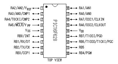

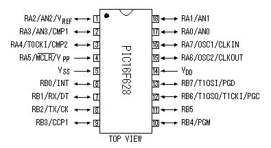

Gast #304258
also laut dieses bildes sind es 9 und 10 (ist aber iegentlich auch
egal..:-))
LV-programmierung deaktiviere ich mit der brennsoftware
und was meinst du mit Pullups an portb?
der µC an sich läuft ich hab vorher damit eine led zum blinken
gebracht...da lief die gebrannte software ohne probleme
...ich verzweifle bald....
Gast #304259
Ja Stimmt hab mich in Datenblatt verguckt Pin 9 und 10 passen!
10 und 11 sind es bei einem SSOP gehäuse!

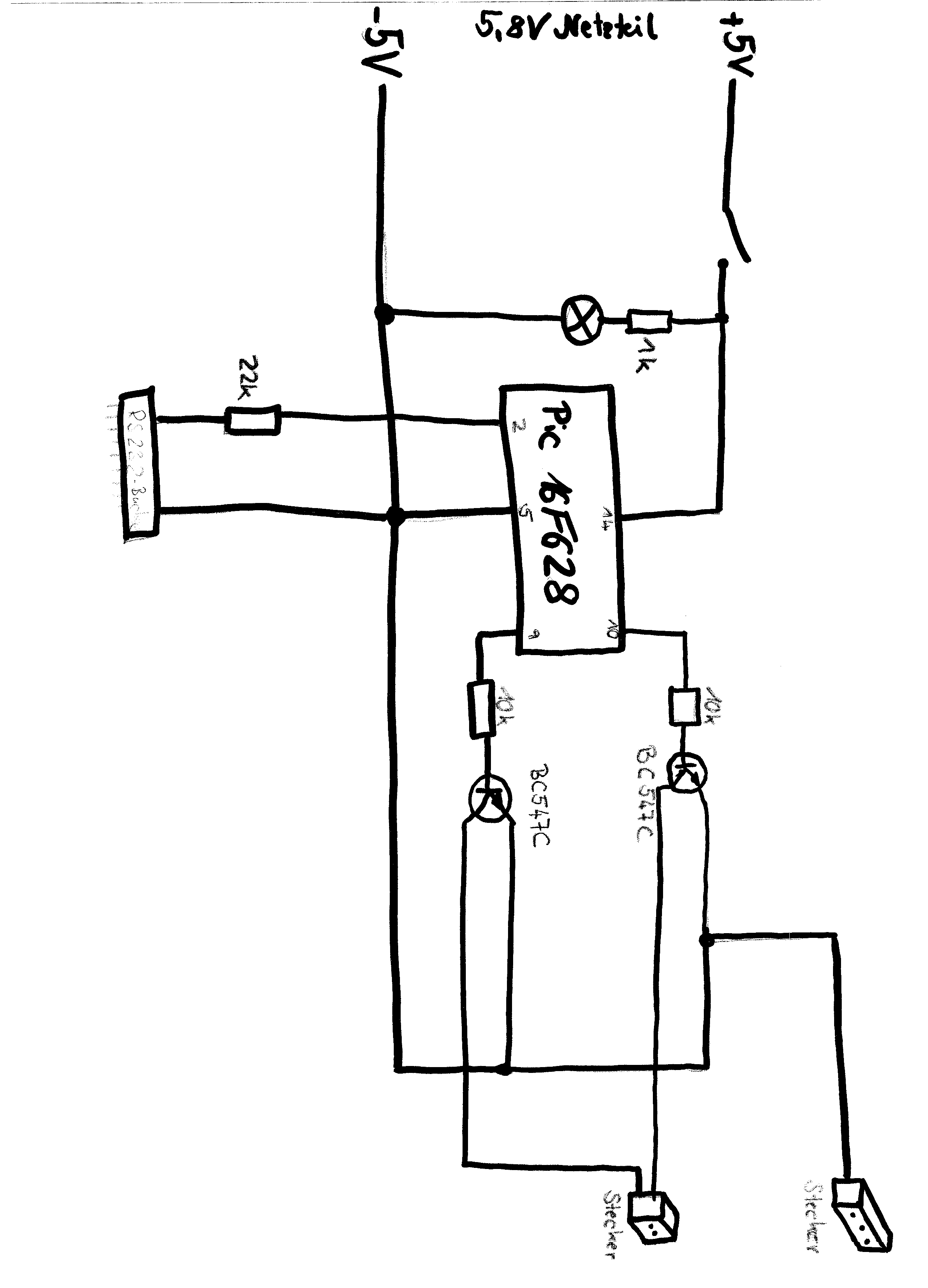

Gast #304260
hallo christian,
hier ist die schaltung...hab mal versucht sie grob aufzuzeichnen
die rs232 buchse wird noch nicht gebraucht und die 2 stecker gehen dann
in die fernbedienung an die kontakte der knöpfe
Gast #304261
Eine Strichzeichnung mit 553 kByte, das wäre mit 5kB auch gegangen.
Messe mal die Spannung zwischen Basis und Emitter  und Collector und
Emitter. Evtl. einen Widerstand ca. 10-47 KOhm zwischen B und E.
Wenn die Tastatur eine Matrix ist (weiß ich nicht), dann kannst Du
nicht einfach eine Leitung nach Masse schalten.
Ich habe auch die internen PullUps in Verdacht. Wieviel ist denn die
Spannung an den beiden Ausgängen?
Gast #304262
ja sorry ich hab die zeichnung einfach nur eingescannt ohne dabei auf
die einstellungen zu achten und hab das bild dann auch nicht weiter
bearbeitet...
Spannung zwischen Basis und Emitter : 0.01V (gemessen) also 0V
Spannung zwischen Collector und Emitter: 0.53V
Spannung zwischen Basis und Collector : 0.53V
die tastatur ist eine fertige fernbedienung von deren platine ich die
kontakte abgegriffen habe, die beim tastendruck geschlossen
werden...vielleicht liegt es ja daran dass ich einen kontakt der
tastatur auf masse schalte, aber ich muss doch den emitter des
Transistors irgendwie auf masse schalten?!?
die spannung an den beiden ausgängen des PIC's ist 0V
(gemessen)...daher schließe ich die PullUps mal aus, oder?

Gast #304267
die beiden
kabel die verbunden werden sollen habe ich an c und e des transistors
angeschlossen.
____________________________
Du schaltest deine "Taste" mit dem BasisCollektorstrom. Nimm einen
PNP Transistor zusätzlich und invertiere. Also E an pos vom Schalter
und C an neg vom Schalter.
Ansonsten poste dein Schaldbild mit Tastendaten/spannungen.
