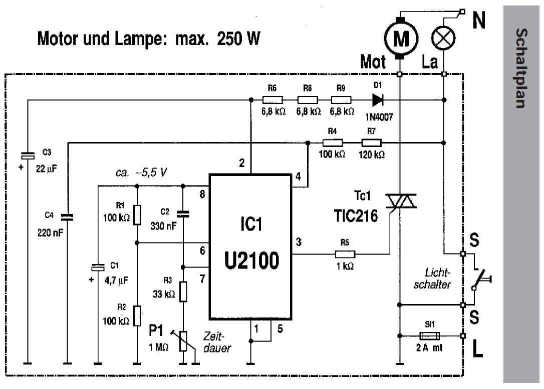

ich versuche, eine alte Lüfternachlaufsteuerung von Conrad (damals
Art.-Nr. 192163) zu reparieren. Der Lüfter schaltet sich nicht mehr ein
- sollte das aber tun, sobald das Licht ausgeht.
Erster Check, ob der Lüfter noch geht: ja, der ist in Ordnung.
Bei der optischen Kontrolle der Platine sind mir sofort die Widerstände
R6, R8 und R9 aufgefallen, die "durchgebrannt" waren. Ich habe sie also
getauscht (gegen vier 1W-Widerstände mit gleichem Gesamtwert). Die Diode
D1 und den Kondensator C3 habe ich gleich mitgetauscht.
Nachdem sich am Verhalten nichts verändert hat, habe ich noch den Triac
Tc1 gegen einen neuen getauscht. Leider keine Verbesserung :-(
Ich vermute nun, daß der U2100 Schaden genommen hat. Leider kann ich es
nicht überprüfen und es scheint, als ob dieser Bauteil nicht mehr bzw.
nur schwer erhältlich ist.
Aus diesem Grund meine Fragen:
Weiß jemand, ob man den U2100 gegen einen anderen, passenden Baustein
austauschen kann?
ODER:
Weiß jemand eine Quelle für den U2100?
Vielen Dank!
mfg, Nino.
> austauschen kann?
> ODER:
http://www.ebay.de/itm/TFK-U2100B-DIP-8-Timer-Control-for-Triac-and-Relay-/321591831898?hash=item4ae05ded5a:g:2VAAAOSwU9xUQKbt
Oder gleich eine ganze Nachlaufsteuerung, ist doch Massenware.
http://www.ebay.de/itm/like/111195172215?lpid=106&chn=ps&ul_noapp=true
