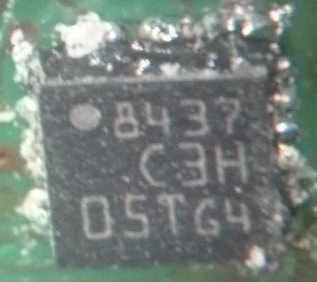

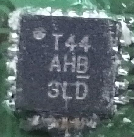

Bin gerade auf der Suche nach den genauen Bezeichnungen zweier ICs.
Leider habe ich davon aber nur die Bedruckung der Hersteller.
Gibt es irgendwo ein Verzeichnis, mit dem man in irgendeiner Form die
Suche vollführen könnte?
Das eine müsste ein MEMS-Sensor sein. Das andere evtl. ein kleiner
Controller.
Evtl. hat ja jemand einen Tip für mich.

IC1 ist ein ATTiny44, siehe S.12 hier:
http://www.atmel.com/Images/8183S.pdf
Websuche "T44 AHB"
IC2 ist von ST, vermutlich ein LIS331DLH oder vergleichbar (C3H-Marking
siehe hier:
http://www.techinsights.com/privateAssets/0/2147483738/2147483775/2147483906/6b6a2eb0-cf4e-4a70-88c1-1352fd86e494.pdf),
Websuche "C3H MEMS"
Das war wirklich nicht besonders aufwendig herauszufinden, nächstes Mal
kriegst du das auch allein hin. ;)

Das eine ist ein ATMEL ATTiny44 und das andere ein ST LIS3DHTR.

wtf... ich hab wirklich danach ne halbe Stunde gesucht :(
Verstehe ich grade echt nicht wieso ich den Tiny nicht gefunden habe.
Selbst wenn ich die Bezeichnung merkwürdig eingebe bekomme ich in der
Trefferliste tatsächlich das .pdf des Tinys vorgeschlagen.
Bei dem Mems hat scheinbar die Zahl "8437", die bei mir in jeder Suche
mit drin war ziemlich für Verwirrung gesorgt. Hätte ich einfach mal weg
lassen sollen...

Habe mit dem LIS331DLH und LIS3DHTR in den Google Bildern noch etwas
gesucht.
Grundsätzlich scheint es wirklich die Produktart zu sein.
Aber die "8437" finde ich nirgends. Ich schaue mir mal ein paar
Datenblätter dazu an. Evtl. finde ich ja wo eine Aufschlüsselung.
