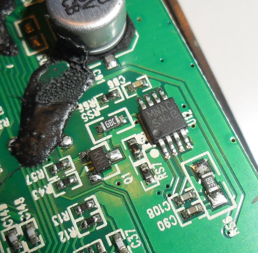

der DC/DC in dem mir geschenkten JBL Flip (Bluetooth LS) ist defekt, es
gehen vorne die 7,4 der 2S LiIon rein und kommen hinten wieder raus,
dann an den TAS5707 Class-D. Dem ist das aber zu wenig (8-30V Vin), auch
wenn der vermtl hin ist. Den TAS könnte ich wechseln, aber das Ganze
macht kaum Sinn, wenn ich den DC/DC nicht zum Laufen bekomme...kennt jmd
das Teil vom Foto?
Bis an den Eingang des ADC, der den TAS mit Daten versorgt, hört man das
BT-Audio Signal, Rest fkt auch...es ist also noch etwas Leben drin.
Ökonomische Aspekte sind erstmal egal.
Danke, Klaus.

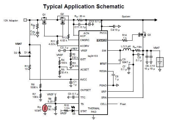

OP #4760122
Hallo zusamen,
sehe ich es richtig, dass hinter den beiden Eingangs-FETs die volle
Eingangsspg anliegen sollte? Bei mir liegen am Eingang 12V hinter dem 2.
FET nur 7,32V an - das ist nicht korrekt, oder? Die Fets haben nichts
mit der Regelung für die Akkuspg zu tun, oder?
Danke.
OP #4760208
...Versuch macht kluch bzw. habe ich mich nochmal bei der
Funktionsbeschreibung von LiIon Akku Schutzschaltungen vergewissert -
die defekten MosFETs gebrückt und der getauschte Class-D Chip läuft
wieder. Nun fehlt noch der o.a. Step-Up...im Zweifelsfall ist auch hier
ein Tausch nötig :/
Klaus.
OP #4760328
Danke Hinz, wurde oben schon gepostet. An dem enable des DC/DC sitzt ein
47k, der über "Q1" (Bild ganz oben, Typ "KN") gen GND geschaltet wird -
die Ansteuerung dessen erfolgt direkt durch einen ST micro, und die
funktioniert nicht mehr...kA wieso. Ziehe ich den 47k auf GND, läuft der
Wandler. Rätselhaft. Vll denkt der ST, es wäre dauerhaft die externe
Stromversorgung vorhanden und schaltet den Wandler nicht ein...egal, ich
kann das jetzt mit einem kleinen Schalter schalten und alles ist gut.
Danke für alle Hinweise, Klaus.
