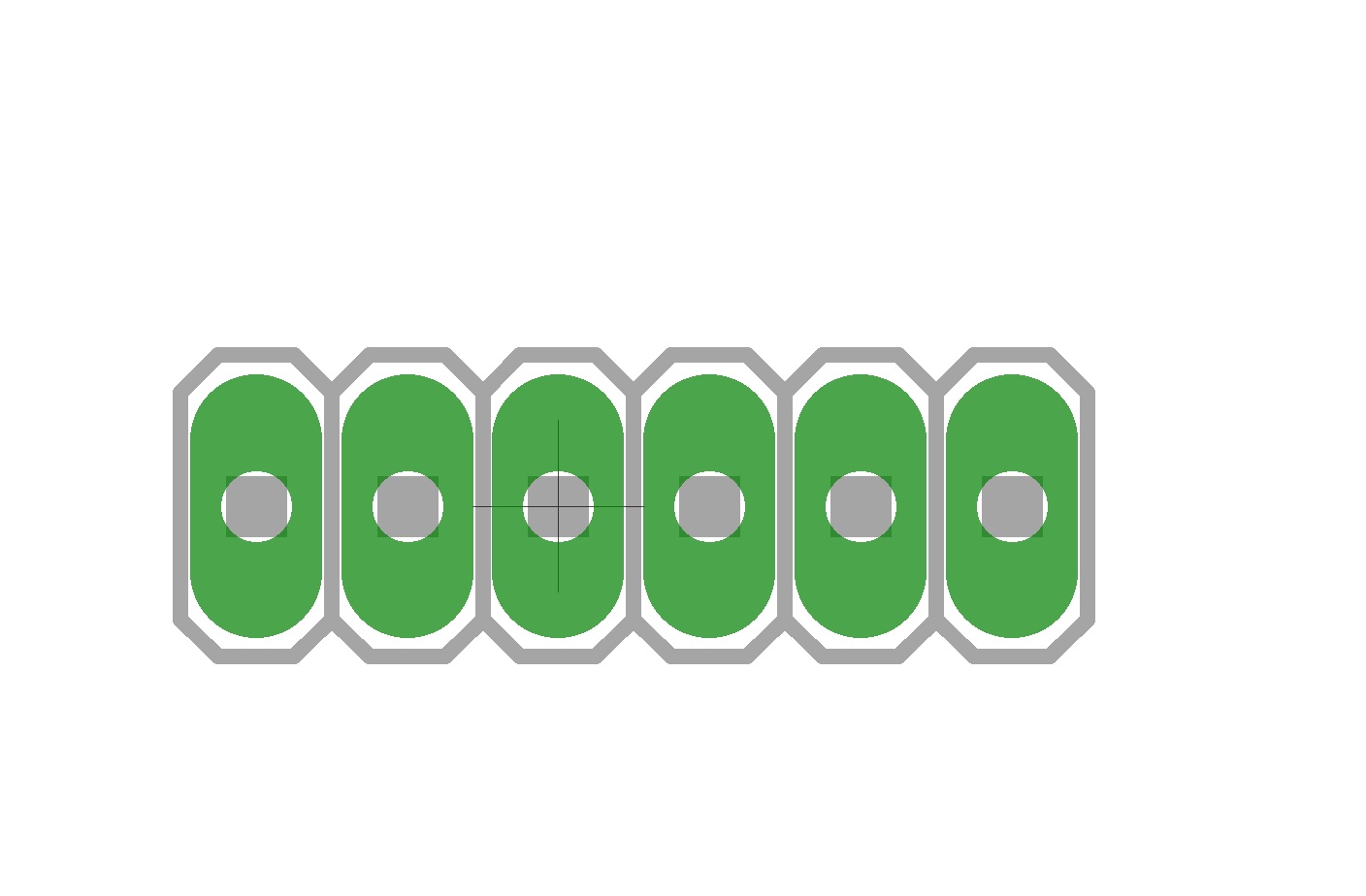

ich arbeite mit Eagle 7.6.0 und habe mir einen Pinheader (Stiftleiste)
mit 1,27 mm Raster erstellt. Leider hatte ich da nichts gefunden. Das
Datenblatt des Pinheader schlägt eine Bohrung von 0,75 mm vor, obwohl
der Pin selber <= 0,5 mm Durchmesser aufweist. Ich habe mal 0,6 mm
Bohrdurchmesser gewählt. Die Autofunktion macht daraus einen
PAD-Diameter von 1,109 mm. Der Abstand zum Nachbar-PAD beträgt so 0,164
mm.
Das ist mir etwas zu wenig. Ich habe deshalb den Diameter auf 0,98 mm
gesetzt. Jetzt beträgt der Abstand zum Nachbar-PAD 0,290 mm. Der
Restring hat an der schmalsten Stelle noch 0,191 mm. Das wäre gut, man
könnte ihn noch etwas auf Kosten des Abstandes vergrössern.
Im Layout der Schaltung sieht es leider anders aus. Eagle nimmt meinen
Diameter auf 0,98 mm nicht an und setzt ihn auf den Autowert von 1,109
mm.
Kann man das abstellen?
mfg klaus

Joe F. schrieb:
> Guck mal nach, was du bei den Designrules als Restring eingestellt
> hast.
Pads TOP/BUTTON: min 10mil     25%     max 20mil
Vias TOP/BUTTON: min  8mil     25%     max 20mil
Ja die 10mil wären 0,254 mm. Jedoch dachte ich das Eagle dann höchstens
einen Fehler meldet und nicht sofort aktiv etwas durchführt.
mfg Klaus

Klaus R. schrieb:
>> hast.
> mfg Klaus
Nein, das ist ja kein Fehler, sondern ein Feature.
Du kannst in den Designrules das einstellen, was aus deiner Sicht für
die Produktion sinnvoll ist. In den Libraries kann etwas anderes
definiert sein.
Wenn durch die Vergrößerung des Restrings der Abstand zwischen den Pins
zu klein wird, und damit eine Distance-Rule verletzt wird, dann gibt es
natürlich einen entsprechenden DRC Error.

Joe F. schrieb:
> Klaus R. schrieb:
>>> hast.
>> mfg Klaus
> definiert sein.
Besten Dank. Das war es.
mfg klaus
