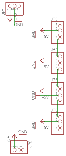

ich hätte gerne nen streifen mit 16 RGB-LED's.
Ich nutze Eagle als Freeware, bis Jetzt hat mir das gereicht, und ich
komme soweit damit zurecht.
Jetzt Spiele ich grade mit RGB-LED's rum, genauer APA106. und hätte da
gerne streifen mit 16 Stück in einer Reihe und Anschlüsse an beiden
Seiten.
16 Stück passt aber nicht in die verfügbare Fläche.
Wäre jemand so Nett mir ein paar Teile zu Platzieren, Routen, und das
ganze zu Exportieren?

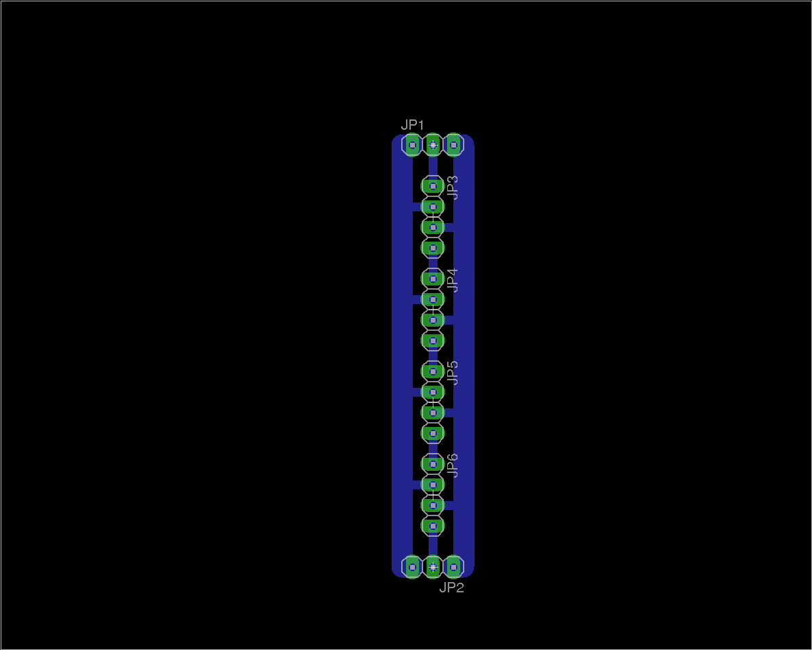

Ich liefere nen Schaltplan und nen Board das für 4 LEDS Fertig ist sowie
nen Schaltplan für 16 LED's. die weiteren 12 LED's müssten dann analog
Platziert werden. Routing ist sehr simpel, wie im Anhang zu sehen.
Exportiert hätte ich dann gerne Bottom Pads und Vias (weil's nicht ohne
geht), als PostScript (PS).
Alle option abgewählt, also nicht spiegeln, drehen füllen, was auch
immer.

Gast #4726541
Wo?
Warum kannst du das nicht selber machen. Das sollte doch mit deiner
Version funktionieren - egal wie groß das Board ist, oder?
OP #4726571
Tom E. schrieb:
> Wo?
Ich dachte ich schick's an  Denjenigen der freiwillig hier schreit, ich
kann's aber auch anhängen, kein Problem.
Nein, die Bilder sind nicht das was ich abliefern will :)
Das weiß ich ehrlich gesagt nicht.
Ich kann das ja auch so schlecht ausprobieren, weil ich keine Bauteile
Platzieren kann außerhalb meiner erlaubten Größe.

Gast #4726763
Wenn du keine Bauteile verwendest, sondern Eagle als Malprogramm mit
vias und Leiterbahnen benutzt, kannst du dich auch mit der light-Version
größenmäßig austoben.
OP #4727469
Tom E. schrieb:
> Probiere mal.
> Ich kann leider auch nur Europakarte ...
Ich kann das zumindest Exportieren, gut zu wissen, danke!
Ja, das ist ja wirklich simpel genug dass man das malen kann :)
Klappt wunderbar, Danke!, damit geht's dam am Wochenende loß :)

Gast #4727520
Du kannst die Bauteile auch ausserhalb der 80x100mm ablegen, wenn du die
brd-Datei manuell mit einem Texteditor bearbeitest und danach neu
öffnest. Routen geht auch ausserhalb der Freeware-Fläche.
