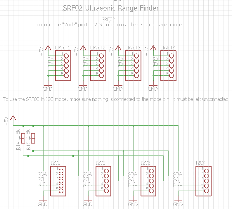

ich habe den folgenden Ultraschalsensor: SRF02 Ultrasonic range finder
http://www.robot-electronics.co.uk/srf02.html => 5V device
und möchte ihn an mein EvalBoard TI Connected LaunchPad anschließen =>
3.3V tolerant device.
Dafür habe ich die folgende einfache "Schaltung" (siehe Anhang). Nun zu
meiner Frage: kennt ihr einen geeigneten Pegenwandler in Form eines ICs
mit möglich 4 oder gar 8 Eingänge?
Schöne Grüße aus Wien,
Martin
Wenn du den I2C-Bus mit 3.3V betreibst, sollten die Pegel doch trotzdem
reichen, damit der SRF02 die Daten korrekt erkennt.
Und für I2C gibt es zumindest fertige Module als Pegelwandler (ein FET
pro Kanal, z.B. ebay 130748084308).
AN10441 von NXP beschäftigt sich ebenfalls mit I2C Level shifting für
den I2C-Bus
http://www.nxp.com/documents/application_note/AN10441.pdf
Allerdings können viele Bausteine dann nur 100kHz und keine 400 oder
höher mehr als Takt verarbeiten.
