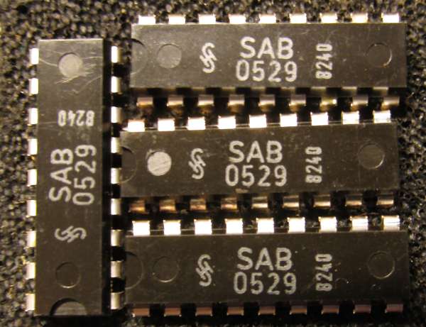

Hallo,das ist meine 1.Anfrage überhaupt.
In meinem Fundus habe ich ein Platinchen von Kit-Craft, "HB182", es ist
ein Präzisionszeitschalter von 1 sek. - zu mehreren Stdn.,ich würde ihn
gerne wieder zum Laufen bringen. Leider ist der Schaltkreis
nicht mehr drauf. Nun meine Frage: Der verbaute IC ist ein 18-poliger
DIL,der mit 50Hz-Impulsen angesteuert wird.Ich vermute einen
TTL/CMOS-Zähler/Teiler.Die Zeit wird über 2 Mäuseklaviere
eingestellt-verschiedene Zähler/Teiler-Faktoren.Kennt jemand hier einen
in Frage kommenden
IC ? Es gibt nicht so viele 18-polige , aber ich habe im Netz nichts
finden können und habe leider keine anderen Möglichkeiten.
m.f.G. Klaus-Dieter

Es gibt den CD4536 - aber der hat nur 16 Pins. Der IC kann auch ein
Mikrocontroller sein, damit hätte man die meisten Möglichkeiten.
Warum schaust du nicht, was auf dem IC drauf steht oder zeigst ein Foto?
Gast #4731908
Draco schrieb:
> Manfred schrieb:
>> Schaue mal nach SAB0529, ob die Beschaltung zu dem passt.
> Jetzt mal ernsthaft. Wie kamst du auf ihn? Woran hast du gerade das Ding
> abgeleitet?! o.O
Mit dem haben wir 1984 eine Kleinserie NiCd-Lader für die Kollegen
gestrickt, von daher kam mir der in den Kopf.
