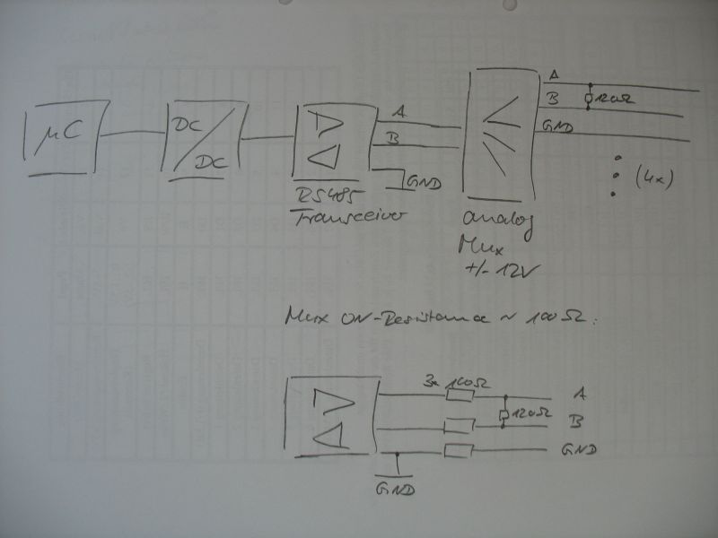

ein Mikrocontroller mit einem UART soll mehrere RS485-Geräte auslesen.
Es ist nicht möglich, alle RS485-Geräte auf einen Bus zu legen, da sich
dabei einzelne Geräte aufhängen. Anscheinend kommen sie nicht mit den
Protokollen der andern Geräte nicht klar.
Es könnten mehrere Transceiver eingesetzt werden, die auf TTL-Seite
zwischen Mikrocontroller und Transceiver gemuxt werden. Dies benötigt
aber mehr Platz auf der Platine und auch mehrere DC-DC-Wandler (einzelne
Kanäle sollen voneinander isoliert sein).
Stattdessen würde ich gerne folgendes versuchen:
Ein Transceiver (durch DC-DC Wandler galvanisch vom Mikrocontroller
getrennt, alle Signale dahinter laufen über Opto-Koppler) bedient alle
Kanäle. Dazu wird ein analoger Multiplexer verwendet, der Signale von
+/-12V schaltet. So werden von jedem RS485-Kanal die Signale A, B und
auch GND zum Transceiver geschaltet. Der Abschlusswiderstand (120 Ohm)
befindet sich auf Seite des Busses ebenso wie die nicht gezeichneten
Schutzdioden.
Jetzt meine Frage: Der Multiplexer hat für die geschalteten Signale
einen Widerstand von ca. 100 Ohm. Dadurch stimmt dann aber der gesamte
Abschlusswiderstand (120 Ohm + Widerstand Mux) nicht mehr.
Wie kann ich so einen Multiplexer aufbauen, dass die Anpassung korrekt
ist?
Bzw. wäre es besser, die Anpassung zwischen Multiplexer und Transceiver
zu schalten?
Vielen Dank schon mal.
Markus

Was soll ein Mux ?
RS485 ist ja genau deswegen Halbduplex, weil man verschiedene Sender und
Empfaenger zusammenschliessen will. Es braucht keinen Mux, wenn sich
alle Teilnehmer an das Protokoll halten.
Aha, es gibt mehrere Master, obwohl es nur einen geben duerft, dh ein
starres Singlemaster System wurde auf Multimaster "erweitert" ohne das
es dies merken sollte... Dann nimm Relais.

Moin,
das ist ein recht gefährliches Unterfangen, je nach uC. Da musst du das
Verhalten des UART-Interface bzgl. RS485 genau kennen, ansonsten rennst
du ev. in Timing-Schwierigkeiten, wenn du nicht zu einem genau
definierten Zeitpunkt den Muxer umschaltest. Du kannst da natürlich über
externe Interrupteingänge was frickeln.
Genauer: manche UART-Implementierungen signalisieren: Daten sind raus
(aber sie sind noch im FIFO). D.h. der uC-Master ist eigentlich noch im
Transfer, und du schaltest dann schon bereits den Muxer um -> Bumm :-)
Ansonsten ist das noch knackig, die Teilnehmer untereinander
galvanisch zu trennen. Da brauchst du eigentlich fast zwingend für jeden
Kanal DC/DC und Isolatoren sowieso, wenn die ganzen unterschiedlichen
GNDs potentialfrei sein sollen. Eigentlich sollten die Teilnehmer
jeweils die Trennung beinhalten. Klingt für mich nach hässlichem
Workaround...
Der Abschlusswiderstand als solcher wäre sonst nicht kritisch, würde ich
sagen. 100 Ohm seriell hast du bei einer langen Leitung schnell mal
beisammen..

Brauchst du denn überhaupt eine richtige Trennung der Kanäle oder ist
deine Intention nur, dass die von einander nicht so viel mitkriegen
sollen, also mehr Verhinderung von crosstalk als galvanische Trennung?
Ersteres ist mit dem Analog Multiplexer meist ein geringes Problem.

Das ist natürlich barer Unsinn - für den Empfänger müssen die Signale in
einem bestimmten Spannungs-Bereich um GND des Empfängers liegen, näheres
in der Norm bzw. im Datenblatt. Ein Multiplexer muss nur den gleichen
Bereich abdecken wie der Empfänger.
Dass RS485 ohne jeden GND-Bezug funktioniert ist ein Märchen, das auch
durch ständige Wiederholung nicht wahr wird. Das ist völlig anders als
bei Ethernet, wo auf beiden Seiten ein Transformator sitzt.
