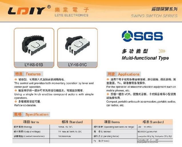

Bei meinem DS203 sind beide Wippen abgebrochen(?), eine davon ist
verloren gegangen. Hatte jemand mal dieses Problem? gibt es eine
"notlösung"? Oder kann man die Teile irgendwo bestellen?
von Elektrofuzzi (Gast)
Meinst du die schwarzen Wipp-Taster?
Die Dinger findest du unter "SMD Lever Switch" bei google.
Es scheint der Typ "LY-K6-01B" zu sein. Musst mal nach der Größe gucken.
Offenbar nur aus dem fernen Osten zu bekommen.
von Tippgeber (Gast)
musst mal unter der korrekten Bezeichnung suchen:
"Tri-direction Scan Switch"
Besser zu bekommen: ALPS SLLB510200 (Mouser 688-SLLB510200)
http://www.mouser.de/ProductDetail/ALPS/SLLB510200
4,21€ das Stück, also direkt bei der Sammelbestllung hier mitmachen ;-)
