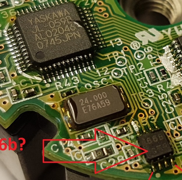

ich hab hier 2 EEPROMs mit Kennzeichnung 66B, Gehäuse ist MSOP-8.
Pinbelegung ist 100% so:
1.VCC
4.GND
Ist das eine Sonderfertigung?
weil normale Belegung ist:
8.VCC
5.GND
Rotated:
2.VCC
7.GND
oder kennt einer ein Hersteller der diese Pinbelegung hat:
1.VCC
4.GND
Für jeden Tip wäre ich dankbar.

Bei I2C EEproms ist Pin 4 oft GND. Allerdings ist VCC meist Pin 8.
Pin 1 ist ein Adresspin, kann also auch Sinn machen, diesen direkt mit
VCC zu verbinden.
Mach mal ein Foto von dem Ding, vielleicht kommt man ja anhand
Herstellerlogo oder anderer Bedruckung weiter.

Es 100% ein EEPROM, Ich habe 2 Geräte bei dem die EEProms drauf sind,
wenn die ich untereinander tausche, wandert die ModelNr. und die
Seriennummer mit (kann das ja auslesen).
So wie es aussieht ist es eine Sonderfertigung für Yaskawa (Größter
Japanischer Hersteller in Antriebstechnik).

I2C ist es aber auch nicht, da fehlen die Pullup-Widerstände!,  ich hab
die PINs 5-8 durchgemessen gegen VCC und GND.
PIN 5-7 ca 500kR nach VCC und GND. Nur PIN8 hat ein Widerstand von ca
10kR nach Masse und VCC...

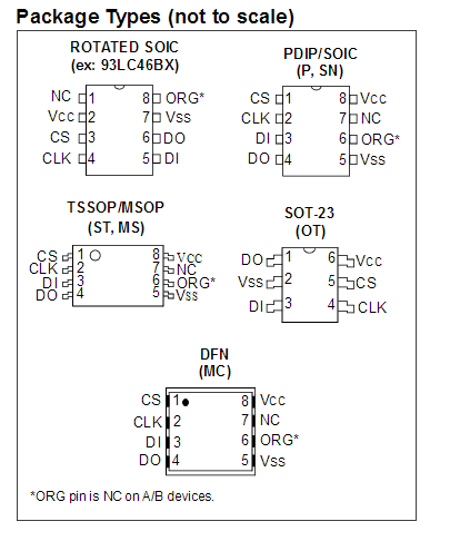

Ich bin fast sicher, das es ein 93C66A oder B ist, schaut mal TSSOP/MSOP
Pinbelegung an.. Wenn man das Gahäuse spiegelt, dann hat es hin...
PIN8->1 = VCC, PIN7->2 = NC, PIN6->3 = NC, PIN5->4 = GND usw...
