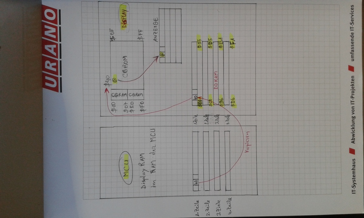

Hallo
es muss ein Speicherbereich 4x16 im
RAM des Prozessors beschrieben werden und
dieser Speicherbereich komplett ins Display
kopiert werden. Es werde nachher nur in
diesem RAM-Speicherbereich arbeiten. Er wird nach jeder Änderung
einfach ins Display kopiert.
ich habe in der technische Daten gelesen, dass die Anfang-Adressen der
DDRAM einer 4x16 LCD-Display sind:
$00-$0F,$40-$4F,$10-$1F,$50-$5F.
Jedoch steht es im anderen Dokument, dass [0x80,0xC0,0x90,0xD0] auch für
4x16 LCD Anfang-Adressen sind
hat jemand eine tolle Idee dafür?
Für jeden Tipp wäre ich dankbar.
Mfg
Ja, so ist das nunmal, es hängt vom Display ab. Übrigens gibt es auch
vierzeilige Displays mit zwei Controllern, von denen jeder für die
Hälfte der Zeilen verantwortlich ist.
Man denkt sich eine per nette Deklarationen aus und befüllt die je nach
verwendetem Display zur Designzeit mit den zum Display passenden
Konstanten.
So machen es jedenfalls alle anderen und die verstehen im Gegensatz zu
dir was vom Programmieren...

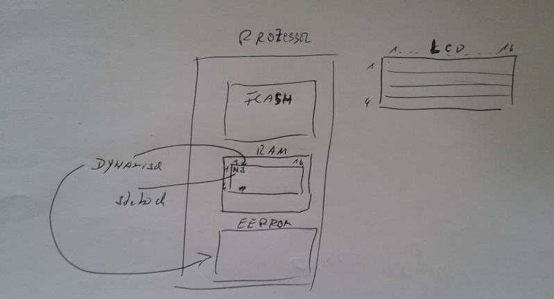

OP (Firma: Gast)
Ich danke dir für die Anmerkungen.
allerdings versuche ich ein LCD-Display anhand einer 3x4 Keypad zu
ansteuern.
Dafür verwende ich die Software Atmelstudio 7.0 im Prog C, einen µC
ATmega16(L) mit AVR STK500. Die Kommunikation lauft über einer SPI.
Ich habe erstens ein Programm für die Initialisierung des LCD schrieben.
Es lauf ohne Problem.
jetzt muss ich den zweiten Schritt weiter machen. was ich vorher
schrieben habe.
Danke nochmal
