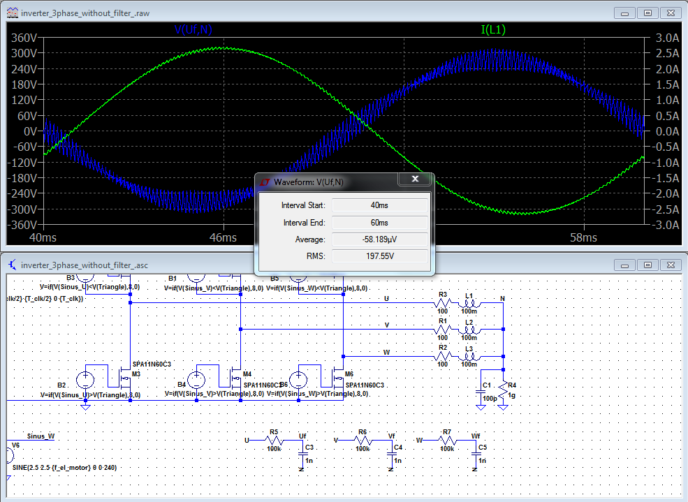

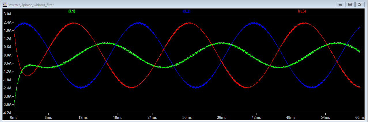

ich bin gerade dabei eine einfache Simulation für einen dreiphasigen
Umrichter zu machen. Die Ausgangsströme, welche ich durch
Sinus-Dreieck-PWM erzeuge, sollen sinusförmig sein. Jetzt habe ich
leider das Problem, dass die Amplituden der Ströme unterschiedlich hoch
sind (Simulation und Screenshot im Anhang). Hat jemand eine Idee wie man
dieses Problem lösen könnte?
#4740387
Da sag ich nur "Trick 17 mit Selbstüberlistung".
V=if(V(Sinus_U)>V(Triangle),8,0)
Bei M1 und M3 das < und > vertauschen damit das genau gleich ist wie bei
den anderen 2 Halbbrücken.
Die Ursache habe ich gefunden nachdem ich den Sternpunkt zum Testen auf
halbe Bestriebsspannung gesetzt habe. Dabei waren dann alle Ströme
gleich groß aber eben nicht 120° versetzt.
Gast #4740721
Vielen Dank für den Hinweis. Da hab ich wohl aus einem alten Projekt was
falsch rein kopiert. Jetzt sind auch die Ströme symmetrisch.

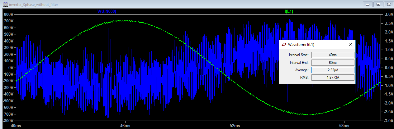

Bisher arbeitet der simulierte Umrichter spannungsgesteuert. Ich habe
gerade einmal die Spannung Phase_U zum Sternpunkt berechnet. Sie beträgt
rund 280 Vrms. Mein Phasenstrom der Phase_U beträgt 1.87 Arms (siehe
Anhang). Wenn ich I=Urms/Z berechne mit Z=Sqrt(100²+(100m)²)Ohm=100 Ohm
komme ich auf I=280 Vrms/100 Ohm=2.8 Arms. Woher kommt der Unterschied
im Effektivwert des Phasenstroms bzw. was mache ich falsch?

#4740865
Hallo Thomas,
man darf da bei der Spannung U nur die Grundwelle mitmessen. Um das zu
erreichen habe ich die Grundwelle mit einem RC-Filter herausgefiltert.
Jetzt passen Spannung U, Strom I und Impedanz Z wie aus dem Lehrbuch.
I = U/Z
Nachtrag:
Mir fiel gerade ein, dass man die Grundwelle auch ohne Filter mit der
FFT anzeigen könnte.
