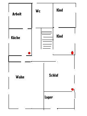

Ich habe mit meiner Familie eine Wohnung mit gut 150m" auf dem Lande.
Das Haus ist Fachwerk mit Lehm und Fermacell also kein Stahlbeton.
Es gibt nicht sehr viele Nachbarn. Also eigentlich alles Super.
Aber mein W-Lan Funkt einfach nicht wie es sollte.
Ich habe in der Küche eine Fritzbox. Diese versorgt gerade mal die Küche
und das angrenzende Arbeitszimmer und Wohnzimmer schon nur noch halb.
Im Schlafzimmer ist ein Medion MD 86833 Dieser versorgt eigentlich nur
das Schlafzimmer und die Terrasse (deswegen ist er da) .
Im Kinderzimmer ist ein TP-LINK TL-WR703. Dieser versorgt nur das
Kinderzimmer.
Kanäle habe ich schon etliches ausprobiert. Zurzeit 1,6,11
Mein Problem ist u.a. Das Wc welches aktuell kaum bis gar-kein W-lan
hat. Somit ist an ein W-Lan Radio schon gar nicht zu denken. Oder
schnell Nachrichten lesen wenn man auf der Schüsse sitzt ist nicht
möglich.
Und das Wohnzimmer ist nicht ordentlich abgedeckt. gerade wenn man im
hinteren Bereich sitzt hat man kaum mehr Empfang.
Zudem nervt es gewaltig wenn man mit dem Handy in der Tasche den Raum
wechselt Das Telefon auf dem Alten W-Lan bleibt weil es ist ja noch ganz
schwach zu empfangen ist aber keine Daten mehr übertragen werden können.
Unterm Strich bin ich mit meinem Handy ohne W-Lan im Haus oft schneller
und besser im Netz als mit.
das kann doch so nicht angehen.
Alle Acesspoints sind ordentlich über Kabel angebunden.
Was denkt ihr könnte der Fehler sein? Welche Hardware ist besser
geeignet?
Man liest ja immer das Fritzbox schon sehr gut sein soll...
Das Medion Gerät ist recht Modern und kann schon 5g W-Lan. Die
Reichweite ist mit 2.4g vom gleichen Gerät aber in Richtung Terrasse um
Locker 10-15m besser.

Kann man bei deinen wlan Geräten die Antennen tauschen? Das könnte was
bringen.
Evtl. Nützt es auch die Leistung zu reduzieren damit die sich nicht
gegenseitig stören. Und zu guter letzt andere accesspoints  verwenden
die seamless roaming können.  Unifi kann das, ist aber eine ganz andere
Preisklasse.

Bedeutet seamless roaming ohne Unterbrechungen Ein größeres W-Lan aus
mehreren Acesspoints zu bauen?
UBIQUITI Unifi liegen bei Rund 100€ Das wäre zu verschmerzen wenn man
dann keine Probleme mehr mit dem W-Lan hätte.
Gibt es denn jemanden hier mit direkten Erfahrungen?
Die Antennen kann ich bei meinen Geräten nicht verändern. Alles schön
hinter Plastik.

Auch auf dem Land ist es mittlerweile nicht ungewöhnlich, dass andere
Geräte die WLAN Frequenzen nutzen, bzw. diese stören. Das klingt ein
bisschen doof, aber von der Wetterstation bis zu IoT im Kuhstall ist da
alles möglich. Um das herauszufinden bräuchtest du entsprechende
Messgeräte. Zum Anfang könnte man mit SDR-Software und einem
entsprechenden WLAN-Stick nachsehen.
Weniger hilfreich, aber besser als nichts wäre ein Wifi-Scanner wie es
ihn für Android gibt
https://play.google.com/store/apps/details?id=com.farproc.wifi.analyzer&hl=de
Für Windows gab es mal InSSIDer, aber das scheint verschwunden zu sein.
Mit https://www.heise.de/download/product/heatmapper-92086 könntest du
die Zimmer etwas genauer vermessen.
PS: Sollte sich wirklich ein Störer finden, dann nimmt sich die
Bundesnetzagentur (oder wie heute der Name ist) dem gerne an.
Jetzt etwas Spekulation:
Drei WLAN APs für 150 m² erscheint mir mehr als genug. Schalte mal zwei
ab, positioniere den einen verbleibenden in die Mitte der Wohnung,
eventuell im Stockwerk darüber.

Liegt wohl am Accesspoint. Das sind Consumerplasten die maximal 1..2
Räume abdecken sollen. Für mehr wurden die nicht gebaut.
Mein Bauchgefühl:
Einen Ubiquiti UAP-AC-LR zentral (= an die Decke, wegen Antennenchar.)
in die Wohnung und die ganze Sache dürfe funktionieren. Wenn du sicher
gehen willst, dann zwei (jeweils auf die Wohnungshälften verteilt). Mit
der aktuellsten Firmware kann er auch TPS/DFS und darf die
eingeschränkten 5GHz Frequenzen nutzen.
Hat bei unserer massiven Stahlbeton-Wohnung wunder gebracht. 802.11ac
sogar hinter 2 Winkeln.

Persönliche Seite #4740717
Häng' sie in den Flur, auf die Wand gegenüber der Treppe. Dann musss für
viele Räume nur noch eine, aber nicht mehr zwei Wände durchdrungen
werden. Häng' sie hoch, so auf 2m, denn dann sind auch nicht mehr so
viele Möbelstücke im Weg.
Das kann zumindest Verbesserung bringen.

Gast #4741083
Reinhard S. schrieb:
> Das klingt plausibel. Höhere Frequenzen werden stärker gedämpft.
Bevor ich neue Geräte kaufen würde, würde ich erst mal zum Test eine der
Kisten eine Etage höher plazieren um den Strahlungshorizont zu
vergrößern. Evtl. ist der Empfang nur durch Holzdielen besser?
#4741306
A. K. schrieb:
> Wenn man deren Anzeige glauben darf, dann zeigen Fritzboxen gestörte
> Frequenzen an und meiden sie.
Ja, aber nur am Ort der FritzBox. Bei größeren Wohungen (in der Stadt)
kann das am Empfangsort schon ganz ander aussehen.
Sein Problem ist das das Signal schräg durch die Wände muss. Die
schrägen Wände sind für das sich (normalerweise) gradlinig ausbreitende
WLAN Signal aber dadurch viel dicker und dämpfen enorm.
Lösung wäre z.B. wieo oben schon erwähnt ein AP im Flur. Aber man könnte
auch die AP im Schlaf- und Kinderzimmer anders verteilen - jeweils oben
links in die Ecke - dann wäre auch das Wohnzimmer besser versorgt.
