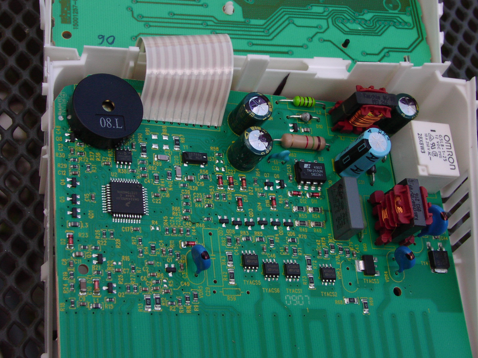

Hallo bin Neuling im Forum und brauche Hilfe für AEG Geschirrspüler
Elektronik Steuerplatine. Typ: AEG Favorit 60660 PNC 911914605/02
Fehlerbeschreibung:
Maschine ist über Nacht ausgeschaltet, nach einschalten des
Netzschalters zunächst alle LED dunkel, nach einiger Zeit ca. 5min gehen
die LED an und aus, nach weiteren ca. 5min bleiben alle LED an und man
kann ein Programm wählen, welches dann auch richtig abläuft.
Wenn man in kurzen Zeitabständen die Maschine ein und aus schaltet sind
die LED sofort an und man kann ein beliebiges Programm wählen.
Ich denke es liegt am Netzteil (Elkos) auf der Platine, daher hänge ich
ein Bild mit der Platine an. Vielleicht kann jemand ein Tipp geben was
Abhilfe schafft. Dafür wäre ich wahnsinnig Dankbar.
Ps. Ich kann Löten, messen und Oszilloskopieren, bin
Energieelektroniker.
mfg Theo

Du könntest die Elkos mit grünem Schrumpfschlauch prophylaktisch mal
austauschen; auf Deinem Bild scheinen die Deckel zumindest der beiden
mittleren schon leicht gewölbt zu sein.
Achte auf gleiche Werte - und darauf, ob das möglicherweise
"low-ESR"-Kondensatoren sind.
Die Spannungsfestigkeit kannst Du über-, aber auf gar keinen Fall
unterschreiten, den Temperaturbereich entsprechend auch. Sie müsen halt
mechanisch passen.

Hallo. Besten Dank für die Vorschläge. Elkos ausgelötet, nachgemessen,
hatten nur noch die halbe Kapazität. Neue reingelötet, Maschine läuft
wie neu. Super
mfg. Theo

Nur mal so: Bei meinen Eltern war so ein Teil auch tot. Techniker hat
nichts gefunden, also Platine ausgetauscht. Ich hab mir die mal
angeschaut. Da war der große Widerstand (bei Dir der hellbraune) einfach
zerbröselt. Sah man nicht sofort, aber zerfiel beim Anfassen in
Einzelteile, als wäre die Keramik ausgetrocknet :)
