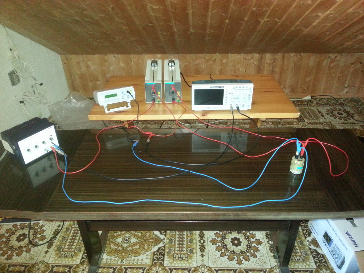

Ich arbeite derzeit an meiner Bachelorarbeit in Physik mit dem im
Betreff bereits erwähnten Thema. Ich habe mir von der Uni einige Geräte

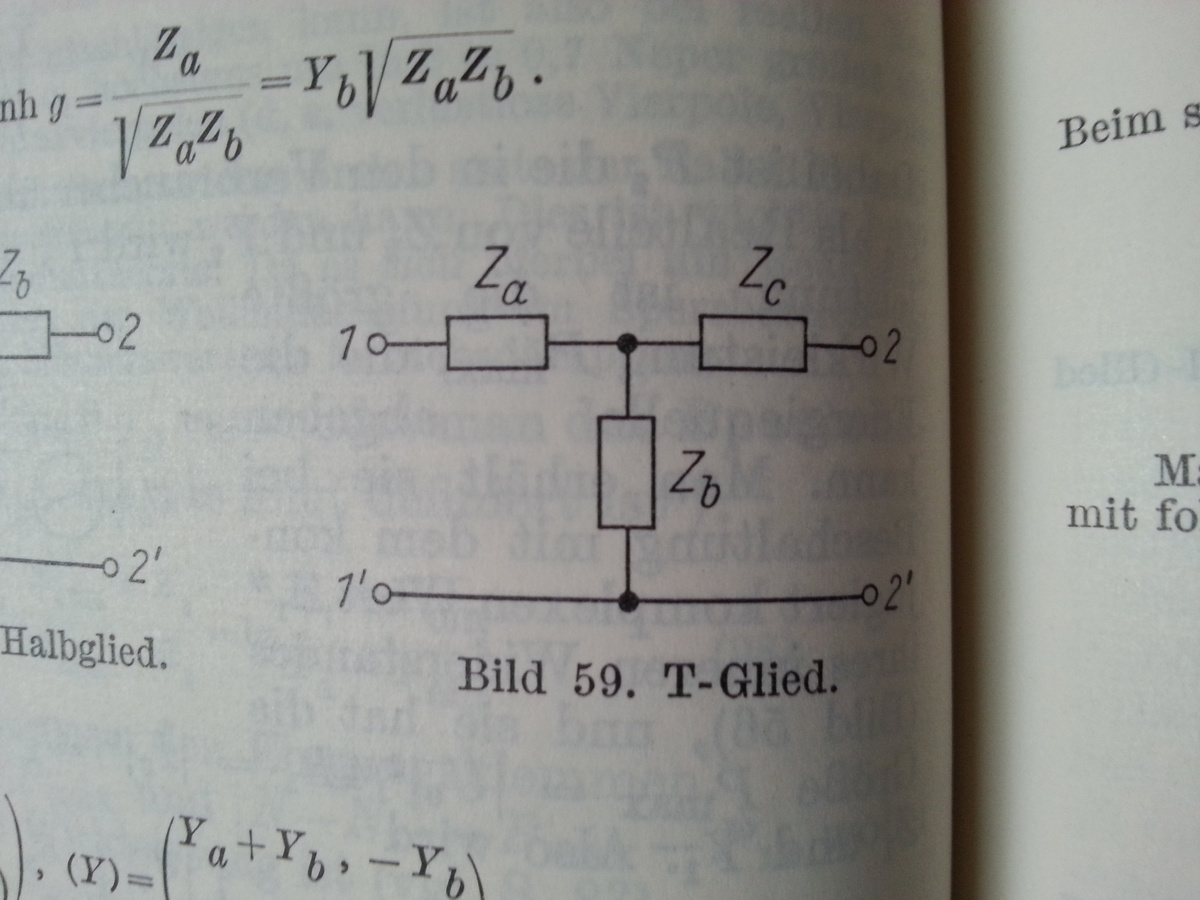

mit nach Hause genommen und mir einen Vierpol zusammengebaut. Genauer:
eine T-Schaltung mit 2 gleichen Längswiderständen und einem
Querwiderstand. Die beiden Längswiderstände (jeweils 100 Ohm) simulieren
die Innenwiderstände der beiden Generatoren und der Querwiderstand
simuliert mir meinen Verbraucher (10 Ohm). Mit einem Zweikanaloszi schau
ich mir dann die Wellenzüge des "Netzes" (Generator 1) und die des
einspeisenden Generators (Generator 2; im echten Leben ein Kraftwerk zum
Beispiel) an. Mit einem Amperemeter, welches ich zwischen Generator 1
und Längswiderstand in Reihe geschaltet habe lese ich dann den Strom 1
ab & v.v. Strom 2. Über Literatur (Küpfmüller, Schwenkhagen, Pohl, Bauer
bin ich darauf gekommen, dass ich die Leitungstheorie anwenden kann und
zwar mit Wellenwiderständen, weil es damit einfacher zu rechnen ist. Den

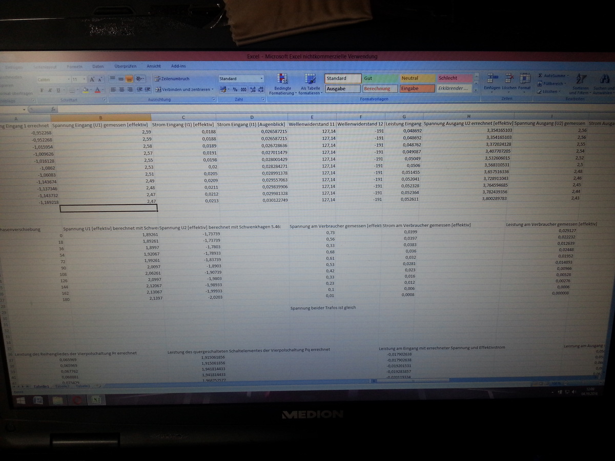

Strom am Eingang und Ausgang habe ich messen können und damit die
Spannung am Ein- und Ausgang mit Hilfe der Wellenwiderstände (2x2
Matrix) zu berechnen. Weiterhin habe ich Spannung und Strom direkt am
Verbraucher gemessen (jeweils 10 Messungen immer nach 8°
Phasenverschiebung). Erwartet hätte ich, dass Spannung am Ein- und
Ausgang leicht sinkt und Strom am Ein- und Ausgang mehr steigt, als
Spannung reduziert wird, weil aufgrund der Phasenverschiebung mehr
Leistung aufgewendet werden muss, um dieselbe Energiemenge zu
transportieren, weil aufgrund der Phasenverschiebung ein Blindstrom
erzeugt wird, der im Prinzip als Nebenprodukt in Wärme umgewandelt wird.
Somit steigt sowohl die Leistung am Ein- und Ausgang und die Leistung am
Verbraucher sinkt mit steigender Phasenverschiebung (geht für 180° gegen
0). Das alles habe ich mit normalen Multimetern auch messen können, weiß
aber nicht ob ich das so machen kann, weil sich der Strom ja in der
Schaltung auf die Generatoren verzweigt und man nicht genau sagen kann
welcher Teil jetzt (vielleicht der größere, vielleicht der kleinere) im
Vierpol zur Klemme zurückkehrt und ich deshalb laut Fachliteratur mit

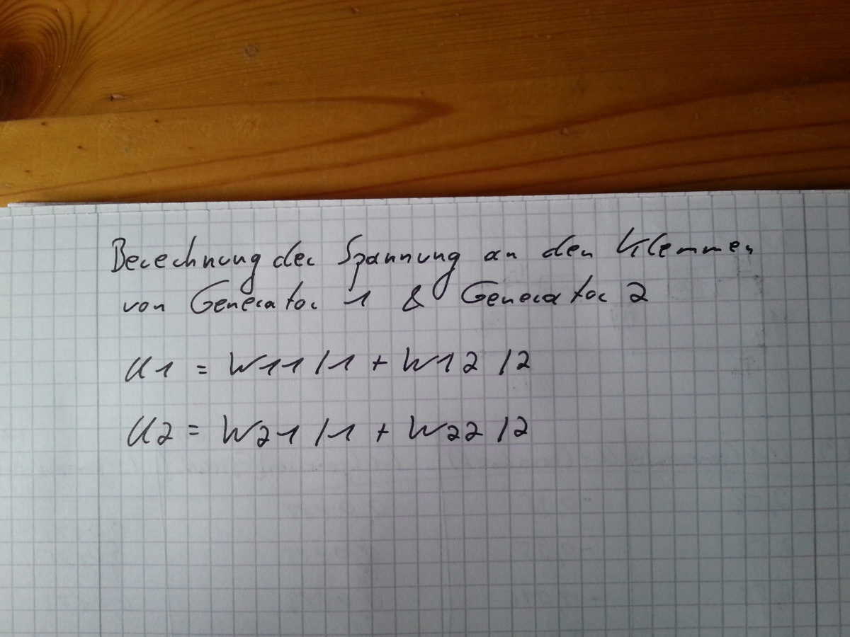

den Wellenwiderständen arbeiten soll. Das habe ich auch getan aber es
kam folgendes raus, was ich entweder nicht verstanden habe oder einfach
falsch ist. Die berechnete Spannung vom Ein- und Ausgang steigt!!!

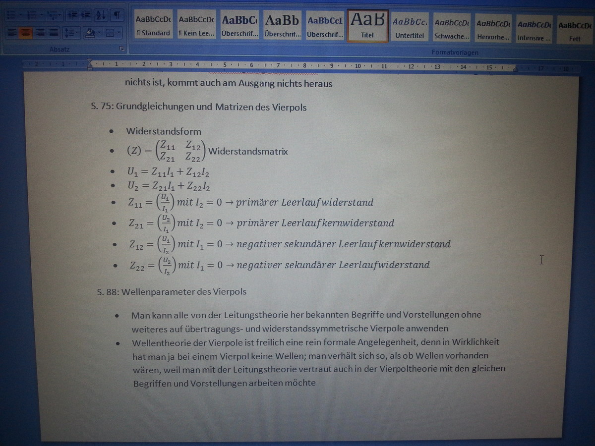

Formel: U1=I1*W11+I2*W12 & U2=I1*W21+I2*W22
Widerstandsmatrix: W11=Eingangs-Leerlaufwiderstand; W12=-Kernwiderstand
rückwärts; W21=Kernwiderstand vorwärts; W22=-Ausgangs-Leerlaufwiderstand
(Diese habe ich jeweils gemessen und bekam heraus: W11=127,14; W12=-191;
W21=178,39; W22=-132,98). Diese Wellenwiderstände kann man aber auch
anders messen: W11=r1+r2; W12=-r2; W21=r2; W22=-(r1+r2); das komische
ist aber, dass da was komplett anderes rauskommt als wenn ich es über
meine Multimeter messe!!!
Falls also jemand von euch weiß, warum die Spannung in meiner Berechnung
am Ein- und Ausgang steigt und nicht wie ich gemessen habe und logisch
ist sinkt kann er mir gerne Bescheid geben, ansonsten hat die BA keinen
großen physikalischen Hintergrund, wenn ich einfach meine Multimeter an
den Verbraucher anschließ und sag, dass Spannung, Strom und Leistung
sinken und bei 180° die Energie von einem in den anderen Generator
fließt.
P.s.: Habe mir niedrigen Spannungen gearbeitet: 2-4V; deshalb ist dem
Generator auch nichts großartig passiert^^.
P.s.s: Achso was vielleicht auch hilfreich wäre zu wissen ist, dass ich
mir bei der Energiedifferenz die Leistung am Eingang und die Leistung am
Verbraucher anschaue und die Differenz bilde; das Resultat davon ist ja
im Prinzip die Leistung, die ich aufgrund der Phasenverschiebung
aufbringen muss um zum Beispiel einen Generator der bei 60° zum Netz
zugeschaltet wird während das Netz gerade bei 120° ist zu beschleunigen,
sodass er schnellstmöglichst auf die 120° des Netzes kommt. Ich hoffe
ich habe mich verständlich ausgedrückt; falls ihr einen guten Ratschlag
habt oder ich etwas falsches geschrieben habe, würde ich mich darüber
sehr freuen.
Mit freundlichen Grüßen
Karl

OP #4741729
IUnknown; da hast du Recht! Im Anhang findet sich ein Bild des Aufbaus
und eine aus der Fachliteratur dazu gehörige Abbildung. Die
Phasenverschiebung resultiert aus dem Digitalen Oszilloskop von Hantek
auf dem oberen Tisch während der untere Tisch quasi das Netz darstellt,
in das eingespeist werden muss. Induktivität ist nicht bekannt.

Ich habe heute erst gelesen, dass so eine T-Schaltung eigentlich nur auf
dem Papier funktioniert und nicht in Wirklichkeit, weil man über die
Wellentheorie auf negative Realteil für die Wellenwiderstände kommt und
die nicht nachbauen kann. Aber damit gebe ich mich nicht zufrieden.

Gast #4741785
Ich habe auch nach zweimaligem durchlesen nicht 100% verstanden
was du da eigentlich machen willst. Da du dir aber bisher recht
viel Mühe gegeben hast, gucken wir mal ob man dir helfen kann :)
Zuerst will ich mal verstehen was die Schaltung da überhaupt
darstellt. 2 Generatoren mit Innenwiderstand und einen Verbraucher?
> Beispiel) an.
In diesem Fall würdest du am Verbraucherwiderstand selber messen und
nicht vor dem Innenwiderstand. Generell ist der Innenwiderstand
nicht zugänglich. Sicherlich kann man sich diese Messgröße zusammen
bauen aber ich finde es seltsam dass du sie direkt misst.
Daher folgende Frage wie das aufgebaut ist:
-Zwei Generatoren (jeweils mit Innenwiderstand) welche parallel
an eine Last angeschlossen werden. Die Messung erfolgt an den
"internen Klemmen" der Generatoren welche normalerweise nur
theoretisch existieren
-Selber Fall wie oben, nur dass du an der Last sowie an den
"internen Klemmen" von Generator 2 misst.

Dem Aufbau auf dem Tisch entnehme ich dass die Messung nach den
Generatoren (und damit NACH dem Innenwiderstand) aber vor dem
Längswiderstand passiert? In diesem Fall würde man statt Innenwiderstand
eher Leitungswiderstand sagen.
Desweiteren weise ich nochmals darauf hin dass Innenwiderstand und
Generator ein Bauteil sind. Man kann nicht einfach die Generatorspannung
unter Last messen (nicht mit dem Multimeter, berechnen schon) da dieser
Anschluss nicht existiert. Im Falle eines Stromnetzes wäre es auch hilf-
reich zu wissen, welche Leitungen dazwischen liegen.
Hochspannungsleitung
oder Installationsleitung im Haus zum beispiel.
Für die Theorie aber egal, daher weiter:
Dann die Phasenverschiebung. Ich vermute du definierst Generator 1
als Bezugsphase mit 0° und verstellst die Phase Generator 2?
> [...] der 10 Ohm Blockwiderstand [...]
Das ist der komische Zylinder rechts unten im Bild? Diese Bauform ist
aber nicht sehr geläufig für einen Widerstand?

OP #4742095
IUnknown;
>Ja genau so habe ich gemessen.
Und nochmal eine Messreihe direkt am Verbraucher
nicht zugänglich.
>Habe ich auch, aber ich will auch messen, dass die Leistung, die durch das
auseinanderfließen der Sinuswellen sich auf die beiden Generatoren aufteilt. Das
heißt, dass ich die Spannung bzw. den Strom unter Last an beiden Generatoren
messen muss oder geht das nicht?
>Ja aber da wusste ich nicht genau ob ich vor oder nach dem "Innenwiderstand"
messen soll. Ich habe davor gemessen.
>Deshalb wollte ich die Spannung auch berechnen, da kamen aber steigende Werte für
die Spannung raus, was nicht sein kann. Warum kann ich denn die Potenzialdifferenz
an den Klemmen unter Last nicht messen wenn ich ein Voltmeter parallel dazu
schalte?
>Ja, ich muss eben mit den Materialien klar kommen, die ich da habe.
>Ja.

Zu der Wellentheorie im Vierpol kann ich dir nicht viel zu sagen.
Allerdings halte ich das bei einer so einfachen Schaltung für
übertrieben.
So eine Schaltung lässt sich mit einfachen Methoden bestimmen, anbieten
würde sich hier das Superpositionsprinzip, mit der leichten Änderung
dass die beteiligten Größen komplex sind.
Das würde wie folgt funktionieren:
>Das kann ich nicht machen. Diese Gleichungen die du vorschlägst funktionieren nur
bei in Reihe geschalteten Längswiderständen (ohne parallel geschalteten
Querwiderstand). Ich habe es hier mit einem symmetrischen passiven Vierpol in
T-Schaltung (linear) zu tun. Mit der Matrix rechne ich bereits komplex (siehe
Bilder). Ich muss so rechnen, weil ich relativ wenig Lust habe über partielle DGL
aus den Maxwell Gleichungen über jeweilige Randbedingungen auf das Ergebnis zu
kommen. Da erscheint mir eine Wellenwiderstandsmatrix etwas simpler. Weiterhin
kann ich das Superpositionsprinzip nicht anwenden, weil sich der Strom I1 im
Vierpol verzweigt und ich nicht weiß, ob der größere oder der kleinere Teil davon
durch Klemme 2 zurückfließt oder zum Empfänger. So steht es in der Fachliteratur.

Oh Doch; mit Impedanzen will ich eigentlich weniger rechnen. Und die
Wellentheorie ist äquivalent zu der Rechnung mit DGL´s (sollte sie
zumindest sein).
Trotzdem vielen Dank für die Hilfe. Vielleicht kommen wir ja zusammen
auf das Problem.
Die Wellenmatrix habe ich selbst mit den Multimetern berechnet und diese
sind: W11 = 127,14; W12 = -191; W21 = 178,39; W22 = -132,98
