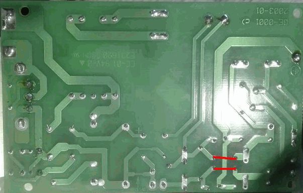

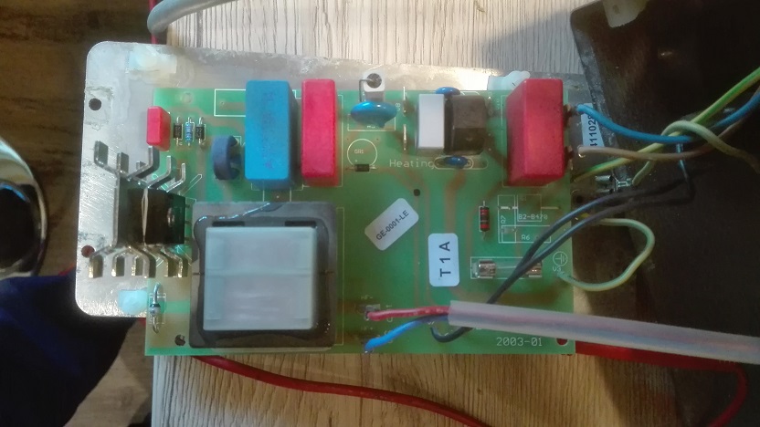

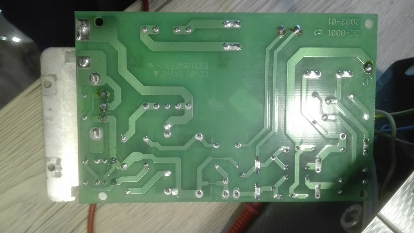

ich habe hier ein Bandelin RK31 Ultraschallgerät. Vor kurzem -das Gerät
war gerade im Betrieb- löste hier im Haus der RCD aus (Grund war NICHT
das Gerät).
Nachdem der RCD wieder eingeschaltet wurde lief das Gerät nichtmehr an.
Sicherung ist ganz, Leistungstransistor heil und die Dioden sind auch in
Ordnung.
Der Piezo ist hochohmig, also Kurzschluss wäre auszuschließen.
Rot/Blau geht zum Piezo, die beide schwarzen gehen zur Zeitschaltuhr
(ebenfalls funktionstüchtig).
Habe das schwarze Bauteil oben rechts im Verdacht (da wo heating steht).
Weiß jwmand von euch was das ist? Es steht HARTU 28/04 drauf. Trafo?
Drossel?
Jedenfalls liegen bis dorthin 230V an, danach nichts mehr...
Aber da verließen sie ihn und ich bin für jede Hilfe dankbar.

Das ist eine stromkompensierte Drossel, zwei Spulen gegensinnig auf
einem Kern. Ist nur zur Entstörung und kann auch in diesem Fall durch 2
einzelne Drosseln ersetzt werden.
Durchgang sollte sein, wie oben mit roten Strichen angedeutet.

Die Drossel solltest Du dann austauschen.
Nächster beliebter Fehlerkandidat im RK31 ist der stehende
Leistungswiderstand (oberer Rand der Platine in Bild 2, direkt am
"blauen" Kondensator stehend montiert).
Gast #4741816
danke für die schnellen Antworten. Werde heute nach Feierabend mal die
Drossel checken und dann berichten.
Der Leistungswiderstand ist okay, den hatte ich gestern auch schon
zwischen den Messspitzen.

Volltreffer, Drossel durchgemessen, ein Pfad hat Durchgang, der andere
nicht.
Allerdings findet man kein Datenblatt / Bestellmöglichkeit (bei den
üblichen Verdächtigen).
Was sind die Kennzahlen einen stromkompensierten Drossel? Induktivität
und Strombelastbarkeit?
Sind die durch beliebige Typen ersetzbar (z.B. von Rei**lt, bei
passendem Rastermaß und Induktivität?
Oder kennt jemand nen Hartu Reseller? Scheinen ja eine starke
OEM-Ausrichtung zu haben...

Jo, und vor allem das Rastermass, denn sie soll ja wieder auf die
Platine passen. Aber das wird alles nicht so heiss gegessen, wie es
gekocht wird. Da die Drossel nur zur Entstörung dient, und du nicht
hunderte umgebaute Platinen in den Handel bringst, tuts hier so gut wie
jede Drossel - oder wie oben geschrieben auch 2 einzelne. Wert so
zwischen 220µH - 1mH, und die Stromtragfähigkeit so, das es für die
Heizung gut reicht.
Hey, die Chinesen bauen auch oft bei PC Netzteilen statt der Drossel
einfach mal 2 Drahtbrücken ein.

Es sollte mich wundern, wenn da nicht noch mehr gestorben ist. Die
Schaltung muß auch ohne laufen, erstmal einen Draht drüber löten.

finale Rückmeldung:
Hab die Drossel gebrückt und das Gerät läuft wieder.
Wieso ausgerechnet die den Geist bei RCD Auslösung aufgibt ist mir zwar
noch schleierhaft, aber gut.
Werde einen Ersatztyp besorgen und gut ist.
