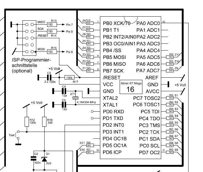

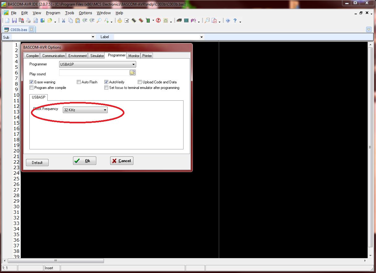

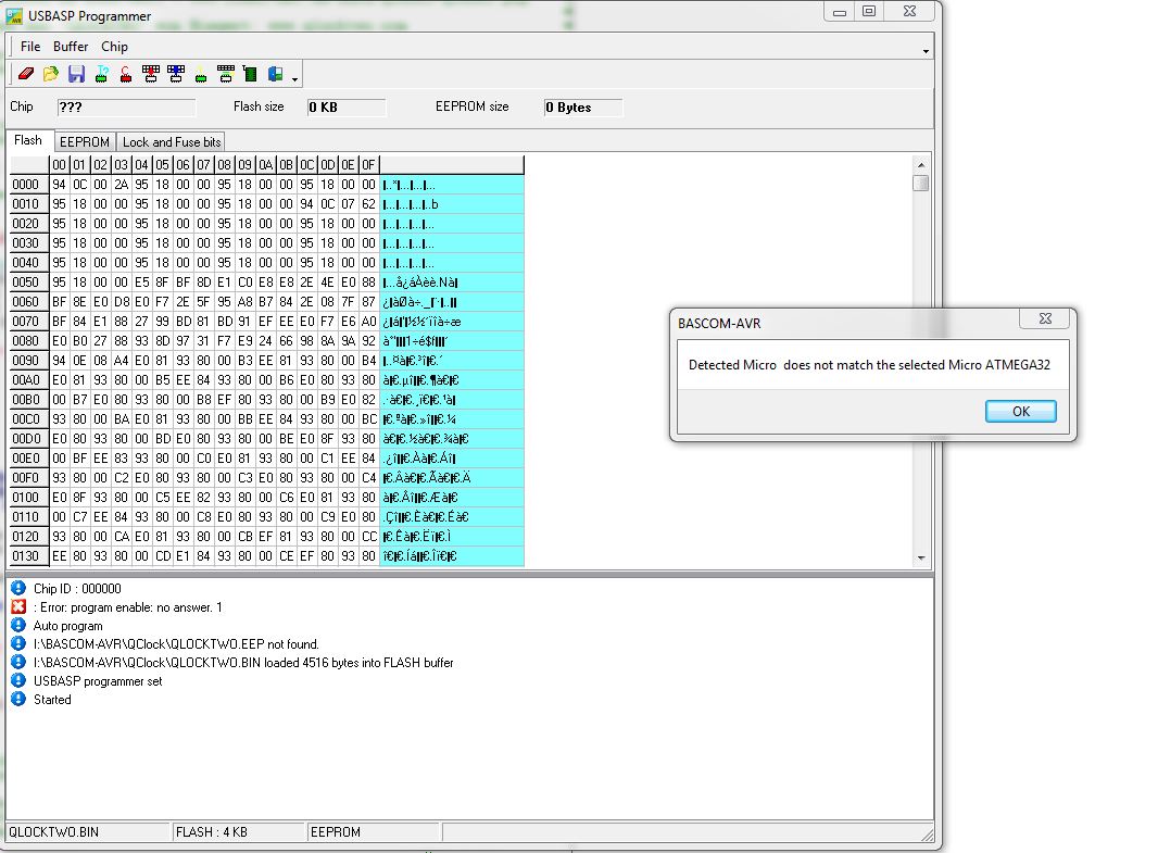

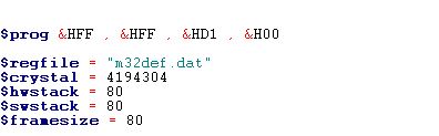

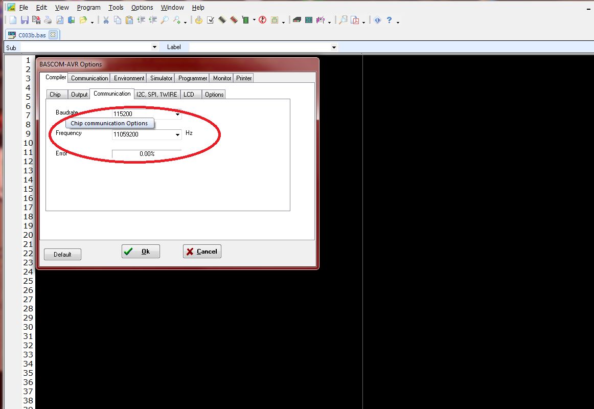

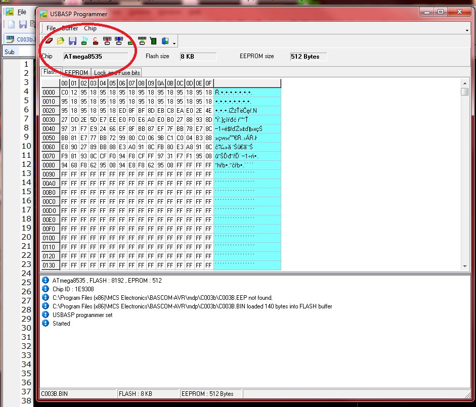

ich habe einen ATMEGA32 im Einsatz.
Verwende die BASCOM AVR IDE 2.0.7.5 und einen USBAsp Programmieradapter.
Wenn ich mein Programm uploaden will kommt immer die Fehlermeldung
"Detected micro does not match with selected ATMEGA32".
Anbei einige Infos zum Fehler, mein Schatplan und meine Config-Zeilen.
Woran kann das denn liegen?
Danke vorab.
Deine Schaltung wird beim Programmierversuch mit Strom versorgt?
von Daniel (Gast)
Ja, habe den Jumper am Programmieradapter so gesetzt, dass die Schaltung
versorgt wird. Spannung habe ich am Prozessor nachgemessen, liegen auch
an.
Der Programmieradapter liefert auch genug "Saft" für Deine komplette
Schaltung?
(Merkwürdiges Schaltzeichen übrigens für +5V - ist das von Dir?)
von Daniel (Gast)
Edit: Habe gerade gesehen, dass ich die Kondensatoren C4 und C5 am Quarz
vergessen habe.
Kann es sein, dass er deshalb nicht anschwingt und dadurch kein
Controller erkannt wird?

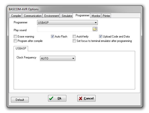

von Holger R. (holgerr)
Hast Du wirklich den richtigen Programmer eingestellt?
Viele verwenden den ISP MKII
und Du hast in Deinem Schaltplan auch die ISP schnittstelle.
Gruß Holger

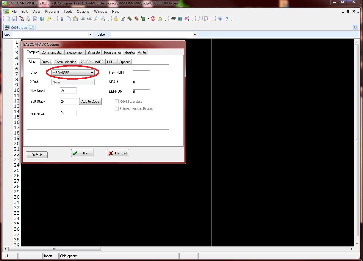

von Irek (Gast)
Zum Beispiel Atmega 8535, versuchen Sie, so Atmega 32 in Bascom
einzurichten. Dies sollte helfen.
ps. Ich kann nicht Deutsch, Schreiben von Google Übersetzer :)
Grüße
    Irek
von ??? ?. (wookiee)
> Quarz
> vergessen habe.
Sehr wahrscheinlich, ja.
