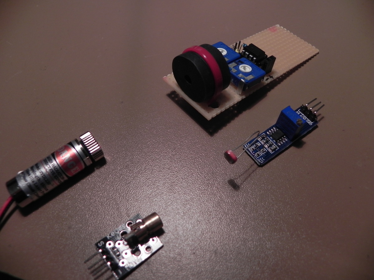

Für die Drehzahlmessung eines Rotors hab ichs mit einem Photowiderstand
und einem Laser realisiert. Fotodiode würde natürlich auch
funktionieren.
Fertiges Modul(Versand aus China):
http://www.ebay.de/itm/2Pcs-LM393-Optical-Photosensitive-light-sensor-module-for-Arduino-Shield-DC-3-5V-/401089742535?hash=item5d62cfc6c7:g:R0kAAOSwAL9UbwxU
Lasermodule(Versand aus China):
http://www.ebay.de/itm/182064783337?_trksid=p2057872.m2749.l2649&ssPageName=STRK%3AMEBIDX%3AIT
http://www.ebay.de/itm/172142002885?_trksid=p2057872.m2749.l2649&ssPageName=STRK%3AMEBIDX%3AIT
Einfach den Photowiderstand in ein langes Röhrchen kleben, um andere
Einflüsse neben dem Laser zu minimieren. (Im Bild: Gummipuffer statt
Röhrchen)
Anschließend die Empfindlichkeit am Potentiometer einstellen.
Wenn du nicht gerade mit einem anderen Laser oder einer sehr hellen
Lichtquelle ins Rohr leuchtest dürfte es keine Probleme geben.
