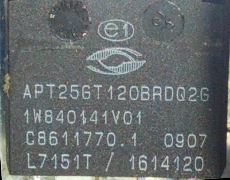

Hallo Leute,
in der Steuerung einer Induktionskochplatte sind 4 Stück IGBT von
Microsemi verbaut. APT25GT120 BRDQ2G. Ich finde ihn lediglich bei
digikey oder Aliexpress. 18€ Versand sind mir etwas heftig und beim
Chinesen... naja...
Kann mir jemand der regelmäßig mit IGBT arbeitet einen Ersatztyp nennen
der einfacher beschaffbar ist ? Ich hatte mit IGBT bisher nichts zu tun
und daher keinen Überblick was hier in DE so verfügbar ist.
Danke

Kann ich nicht genau sagen. Die Platine hatte bereits einen erfolglosen
Rep.-Versuch hinter sich. Als ich sie bekam war die Diode von einem
Schaltregler defekt. Ausgetauscht und die Platine arbeitete bei einem
kurzen Test im Herd. Am Nachmittag hieß es dann die Sicherung ist durch.
Platine kam mit 2 durchgebrannten IGBT zu mir. ICh will jetzt die
Elkos,die Treiber MIC4420, die IGBT und die Dioden am Gate der IGBT
tauschen. Wenn das nicht hilft muss er eben eine Platine kaufen. Rund
2000€.
