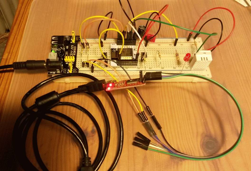

Ich habe inzwischen übrigens in die Bastelkiste gegriffen
und aus den vorhandenen Teilen (ohne Zukauf) einen Logger
zusammengekloppt - war leichter als zunächst gedacht.
Zutaten waren:
- ESP8266-12 WLAN-Modul           (2,00 EUR)
- ESP-12 Adapterplatine           (1,00 EUR)
- DHT22 Temperatur/Feuchte-Sensor (2,50 EUR)
- 6 Widerstände                   (0,30 EUR)
- 1 LED                           (0,30 EUR)
- 1 Breadboard                    (2,00 EUR)
- 1 M102-Breadboard-Spannungsmodul(1,00 EUR)
- 2 Taster                        (0,40 EUR)
- 2 Kondensatoren                 (0,50 EUR)
- 1 Handvoll Leitungen/Jumpwire   (0,50 EUR)
Zwischensumme:                    10,50 EUR
- FT232RL USB->RS232 Adapter      (4,00 EUR) # nur zur Programmierung
- 1 Netzteil 12V, 1A              (3,00 EUR)
Summe:                            17,30 EUR

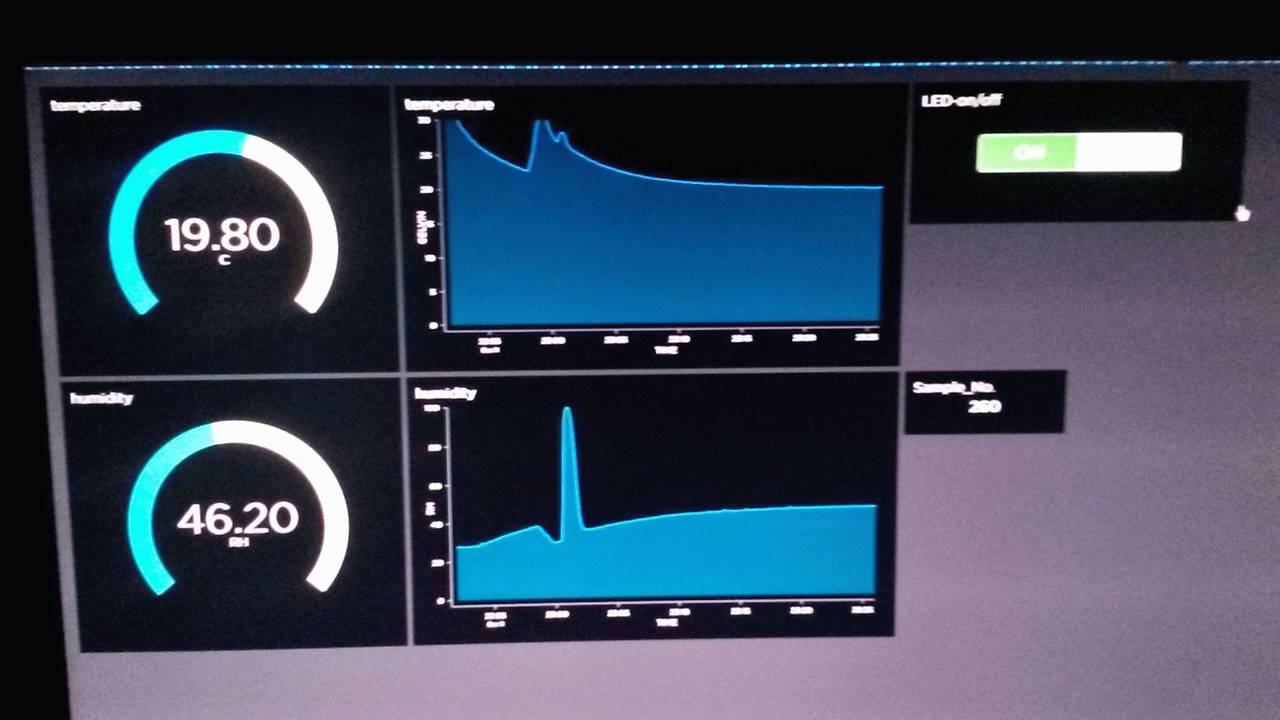

Das Dingen kann:
- Temperatur messen (Sensor: DHT22)
- Relative Feuchte messen (Sensor: DHT22)
- Eine LED an-/ausschalten
- Alle Daten/Schaltbefehle werden via WLAN übertragen/empfangen
- Die Daten werden auf einen IoT-Internetserver bei Adafruit übertragen
- Dort habe ich Dashboards angelegt, die alles schön in Diagrammen
anzeigen
- Die Werte können vom Internetserver als CSV-Dateien heruntergeladen

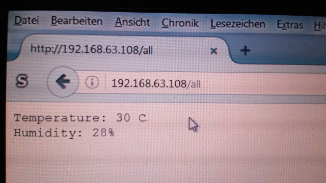

Alternativ habe ich auch eine Webserver-Version programmiert -
dann können die Temperatur/Feuchte-Werte auf dem ESP8266 via
Webbrowser ausgelesen werden.
Im Anhang findet Ihr die entsprechenden Bilder.
Es war die mein erstes Arduino-Projekt - und das unter Zeitdruck.
Erwartet also nicht allzu viel:
Es ist mehr oder weniger alles aus dem Internet abgekupfert und
leicht auf meine Bedürfnisse angepaßt.
Möglicherweise aufkeimende Anerkennung gilt also anderen, nicht mir.
Hier die Links, aus denen ich mich bedient habe:
https://learn.adafruit.com/esp8266-temperature-slash-humidity-webserver
https://learn.adafruit.com/home-automation-in-the-cloud-with-the-esp8266-and-adafruit-io/introduction
https://cityos.io/tutorial/1951/ESP12-and-DHT22
https://learn.adafruit.com/mqtt-adafruit-io-and-you/getting-started-on-adafruit-io
Mit viel Glück bin ich einem bösen Bug in den DHT22-Libraries entkommen,
indem ich früh auf einen tollen Hinweis im Internet gestoßen bin:
https://github.com/adafruit/DHT-sensor-library/issues/48
Mein Code ist dermaßen furchtbar, dass ich ihn hier lieber nicht
veröffentlichen werde - seid darüber nicht traurig sondern froh.
Wer unbedingt Temperatur & relative Luftfeuchtigkeit auf meinem
Schreibtisch nachverfolgen möchte oder wer mir durch Morsezeichen
auf meiner LED geheime Botschaften zukommen lassen möchte, hier ist
der Link zum Dashboard (vgl. auch oben auf dem rechten Foto):
https://io.adafruit.com/igel1/temphumidity001
(ohne Garantie, dass dies alles in Kürze noch funktioniert,
denn ich werde evtl. noch ein bißchen weiterbasteln)
Viele Grüße
Igel1

Coole Sache, poste es doch im Quick´n´dirty-Thread.
Der DHT22 ist m.W. nicht für genaue Feuchte bekannt, sondern ein
ziemliches Schätzeisen. Packe die Konstruktion mal für zwei Tage in eine
dichte Plastiktüte mit gesättigter Kochsalzlösung am Boden (einfach viel
Kochsalz in wenig Wasser einrühren, bis sich nichts mehr löst), da
müsste er dann 75% anzeigen. Die bei dir zu sehenden 28% sind extrem
wenig.
EDIT habe gerade auf dein Dashboard geschaut (und es mir verkniffen,
es bei dir blinken zu lassen). Die aktuell 52% klingen plausibel, die
Absolutfeuchte ist wohl ziemlich konstant. Lüfte doch mal.

Die hohen Temperaturspitzen samt niedrigster RH-Werte kommen daher,
dass der Sensor teils direkt vor dem Lüfterausgang meines Laptops
geparkt war.

Noch schnell, um meinen Ruf zu retten:
Doch, doch, gelüftet habe ich tatsächlich:
Das ist der kleine, flache Temperaturabfall, bevor es steil die Kurve
heraufgeht (zu diesem Zeitpunkt habe ich den Logger ins Wohnzimmer
verschoben und  mit ihm dann alle möglichen Sperenzchen gemacht).
Allerdings traue ich dem DHT22 irgendwie noch nicht so ganz - scheint
mir etwas zu hohe Temperaturwerte zu liefern. Hatte auch schon von
Leuten gelesen, die meinen, dass die Funke im esp8266 den Sensor be-
einflußt (andere meinten, er hätte zu viel Selbsterwärmung).
Ich werde morgen mal Vergleichsmessungen mit anderen Temperatursensoren
machen.

Zur Sensorik: kann sein, dass ich DHT11 und DHT22 verwechselt habe. Vor
dem Laptoplüfter glaube ich die 28% sofort, auch der Rest sieht ganz
vernünftig aus. Danke auch für den Link zu
