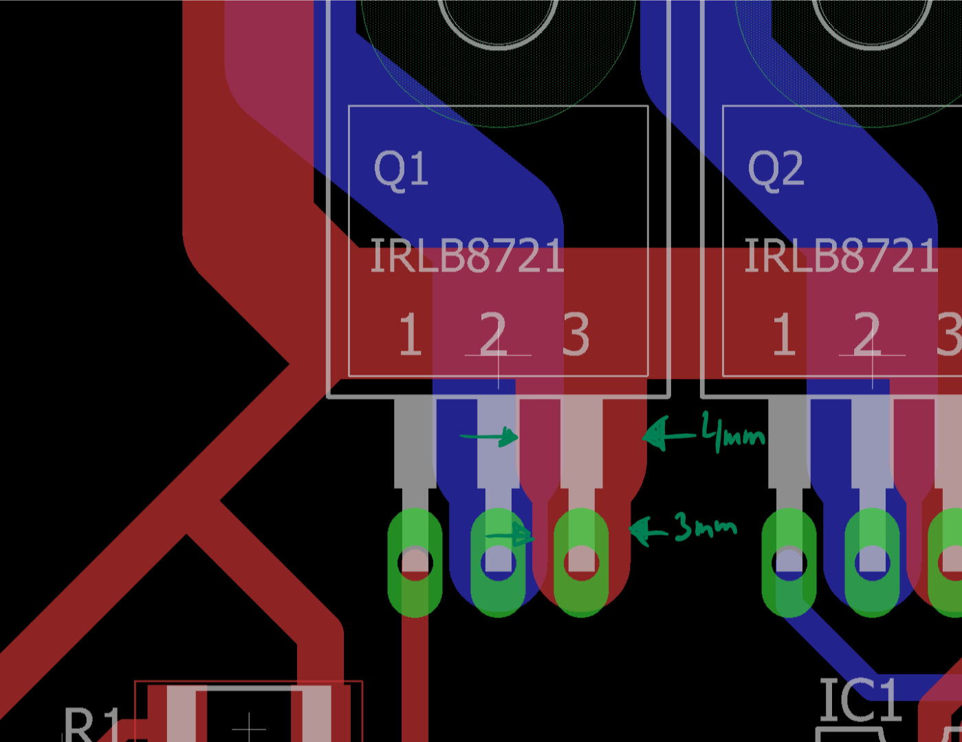

ich habe gerade meine erste Platine (2-Layer) in Eagle erstellt...
Ich habe da ein paar MOSFETs... Diese sollen ca. 6A liefern, allerdings
sind laut hier:
https://www.mikrocontroller.net/articles/Leiterbahnbreite
4mm Leiterbahn nötig (35µm Kupfer)... bei einem Pinabstand von 2,54mm
ist das aber etwas sportlich...
Geht das so, wie ich das umgesetzt habe?
Muss ich die Leiterbahn auch komplett verzinnen? Wie stellt man das in
Eagle ein, das da kein Lötstop drauf kommt?
Danke für eure Hilfe...
Gruß,
Paul
Nein, du hast da Fast-Kurzschlüsse. Du musst wohl die Breite
heruntersetzen auf die Breite, die auch die Pads haben, auf der kurzen
Strecke macht das nichts.
Verzinnen ist witzlos, Zinn leitet viel schlechter. Du kannst 70µ Kupfer
oder mehr nehmen.
Georg
Zinn bringt's eher nicht. Es erhöht die Wärmeträgheit, wenn der
Überstrom also nur kurzzeitig auftritt kann das die Leiterbahn vor
Ablösung schützen, aber er erhöht quasi nicht die Leitfähigkeit, erlaubt
also kaum einen höheren Dauerstrom.
Deine Platine wäre recht gut. An den Pads sind jedoch sehr geringe
Abstände zum Nachbarpin, was das Verlöten erschwert. Du darfst den
derzeit 3mm breiten 1mm langen Weg zum Pad durchaus so schmal machen wie
das Pad, denn die entstehende Wärme dieser 1mm langen dünnnen Stellen
wird durch die dicke LKötstelle schon ausreichend abgeführt.
Es schadet natürlich nicht, aus den 4mm dann 5mm oder 6mm zu machen,
dort hat man den Platz.

Eventuell den äußeren Pin von der Seite anfahren und auch die Kühlfahne
als Anschluss mit nutzen. Voraussetzung ist das die Kühlfahne dem
mittleren Anschlussbeinchen entspricht. Dazu musst du dich dann im
Datenblatt des benutzten MOSFET informieren.

Georg schrieb:
> auf der kurzen
Teo D. schrieb:
> die paar 1/10mm Länge halten das
> locker aus.
Da sind mal alle hier der gleichen Meinung, das ist schon sehr
bemerkenswert. Zur Erklärung: für sich betrachtet würde eine halb so
breite Leiterbahn sehr viel heisser, wenn sie lang genug wäre. Bei so
einem kurzen Stück kann sie das aber nicht, weil die Wärme an die
angrenzende breitere Leiterbahn abfliesst und je nach Ausführung auch an
das Pad, das schmale Stück kann also höchstens ein paar Grad heisser
werden als die übrige Leiterbahn.
Natürlich könnte das Pad auch heizen statt kühlen, wenn der
Schraubkontakt heiss wird, also so ganz einfach ist es doch nicht, aber
das ist wieder ein ganz anderes Thema und kann nur durch eine andere
Klemme gelöst werden, nicht durch das Layout.
Georg
> sind laut hier:
Das aber auch nur wenn die Erwärmung maximal 10K betragen darf. Bei 3mm
wird die Erwärmung gemäß der gleichen Tabelle bei < 30K liegen. Wenn
deine Schaltung das tolerieren kann, ist alles in Ordnung.

Wenn du selbst bestückst - die Beine unterschiedlich lang abbiegen. Dann
hast du Platz für Pads mit 4mm Durchmesser.
P.S. Eigentlich verrückt. Die Mosfets haben inzwischen nur mehr wenige
Milliohm, aber die Leiterbahnen werden immer filigraner, verheizen
inzwischen mehr Leistung, als die Transistoren.
