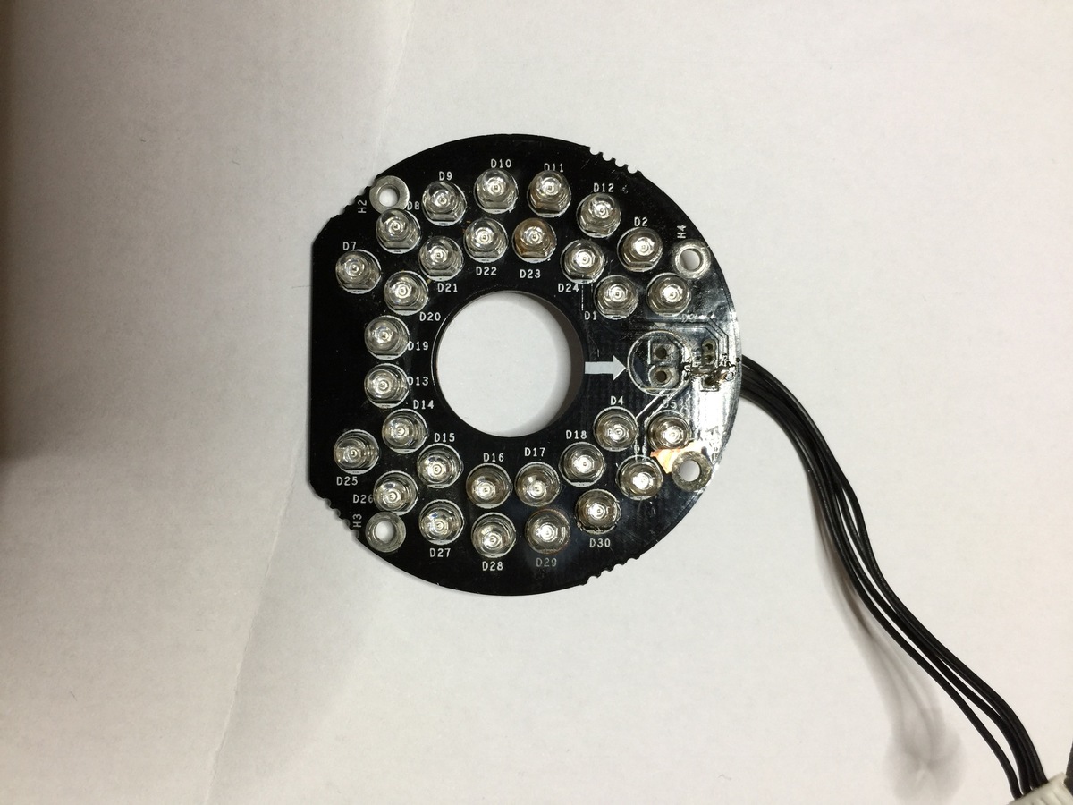

Hallo

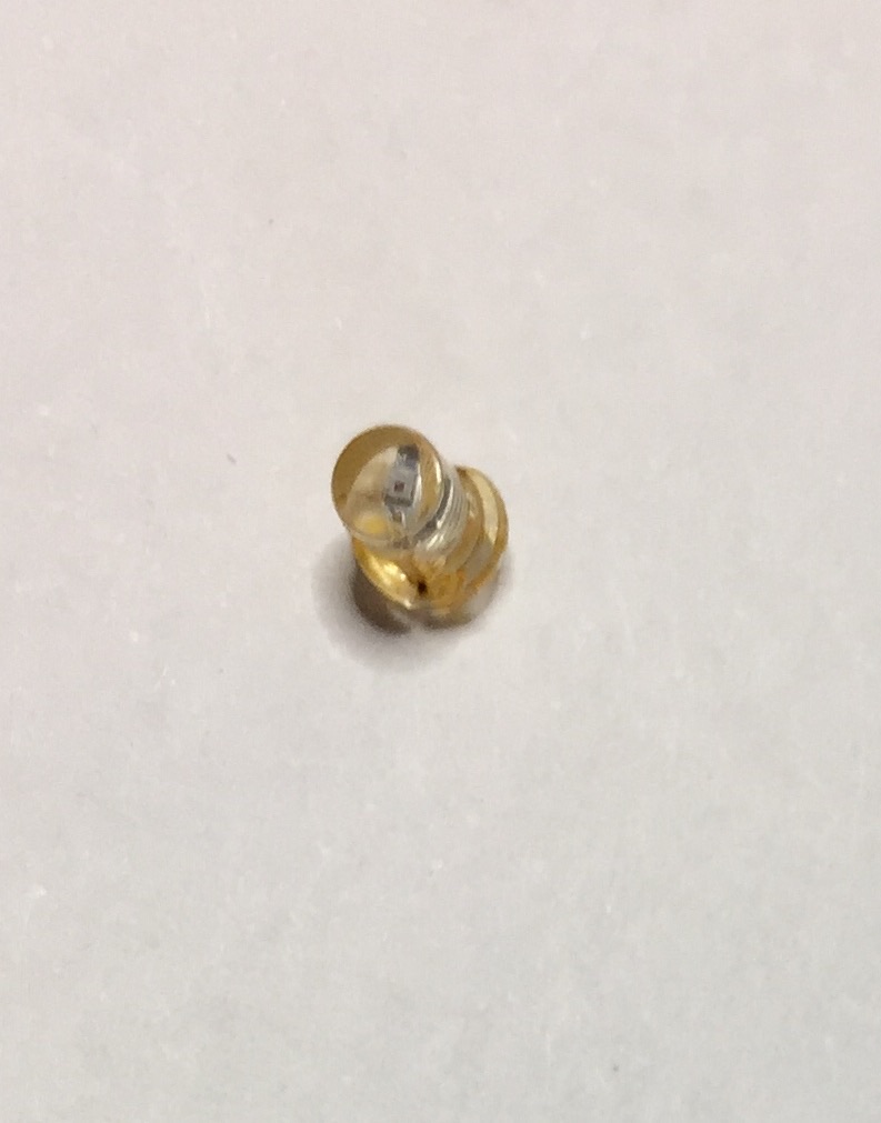

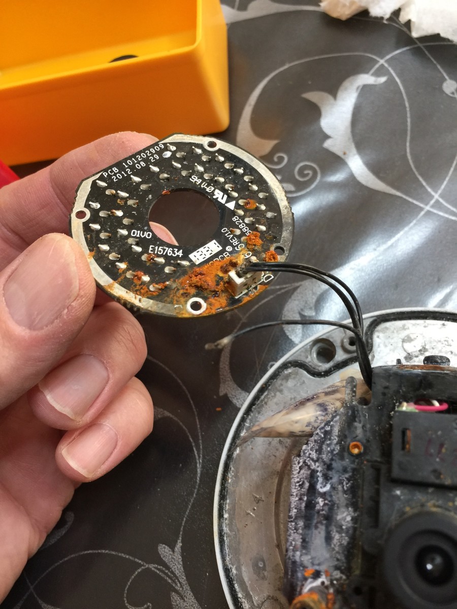

Meine Kamera hatte einen Fechtigkeitsschaden.
Ist dieses Bauteil ein Fototransistor? Er ist für die Einschaltung der
Infrarotdioden zuständig. Leider sind die Beine weggerostet.
Vielleicht hat jemand ja auch eine Idee wo ich ein neues Bauteil
bekomme.
Danke erst einmal Steffen

Kann auch eine Fotodiode sein.
Bekommt man beim Kamera-Hersteller der das Teil sicher als Ersatzteil
vorrätig hat. Wenn man selbst den Typ nicht kennt, wird man kaum
durch Kauf eines ähnlichen Typs ein Erfolgserlebnis haben.

LOL! Die Kamera wird keine 50 € gekostet haben, so luschig, wie die
Kabel auf der Platine gelötet sind, und wasserdicht war sie
offensichtlich auch nicht.
Für einen Phototransistor scheint mir der Chip nicht groß genug. Könnte
also eine Photo-Diode sein.
Was steht denn auf dem Bestückungsdruck der Platine an dieser Stelle?

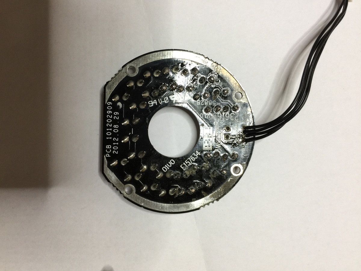

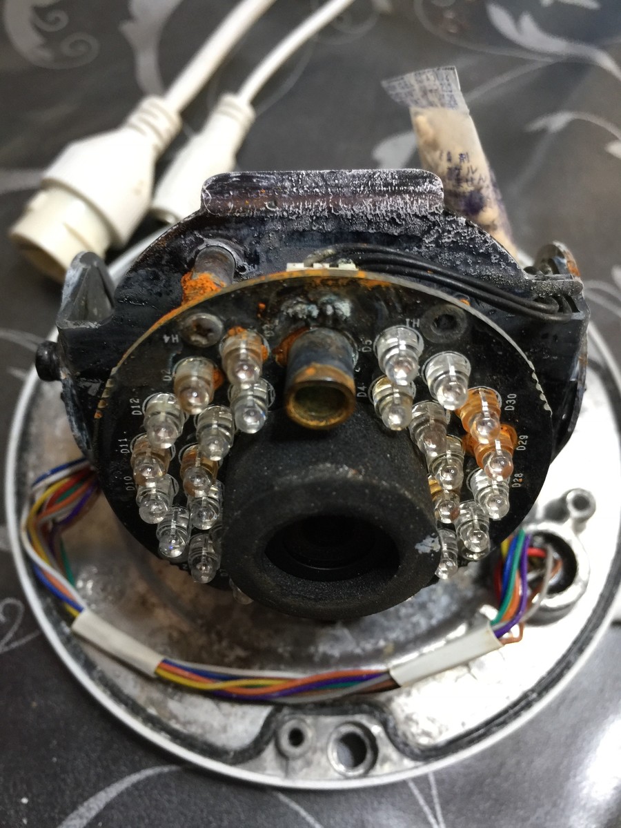

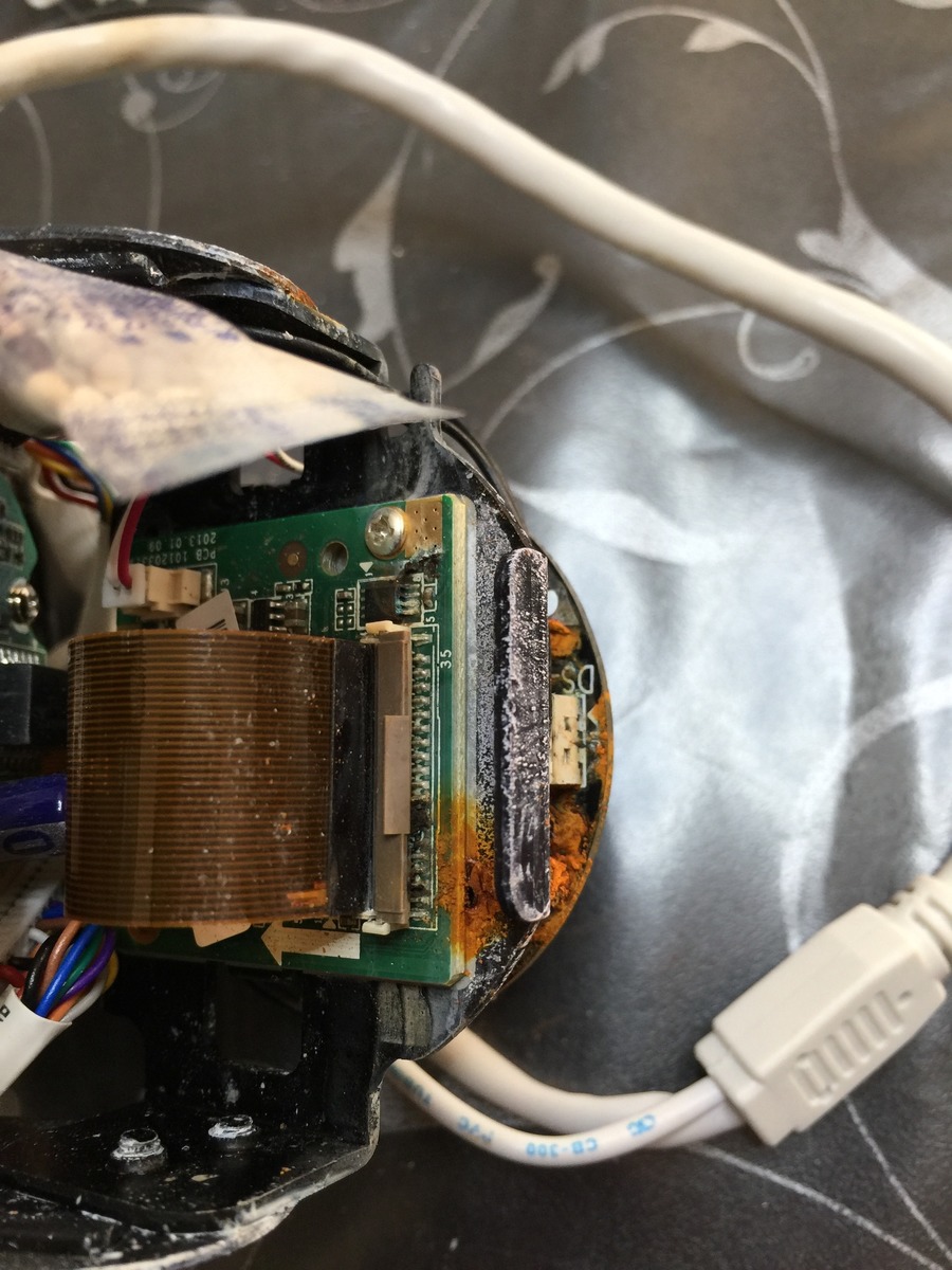

Danke für die Blumen, die Kabel habe ich angelötet. Da der ganze Stecker
samt Leiterbahnen verrostet, korodiert war ging das nur noch so. Neuen
Stecker kaufen war keine Alternative für die 200€ Kamera. Die
Leiterplatte hatte leider keinen Schutzlack drauf. Kamera ist eigentlich
IP 66, keine Ahnung wie man die unter Wasser gesetzt hat. Werde mal den
Versuch dann starten die Vergussmasse zu entfernen und was anzulöten.
Alternativ schreibe ich den Hersteller mal an.
Die TEPT5700 ist leider 5mm, ich benötige 3mm. Auf der Platine steht
steht leider keine Bezeichnung.
Gast #4743916
Die 3mm bei Völkner wäre eine Alternative, aber sie ist nicht Flach und
da oben noch diese komische grüne Scheibe rein muss, wird die Runde zu
lang.
Es ist aber eine Fotodiode würde ich jetzt mal sagen wenn China die
anderen so zum Vergleich sehen. Also brauche ich eine 3mm Fotodiode wie
es aussieht wenn ich da nichts angelötet bekommen.

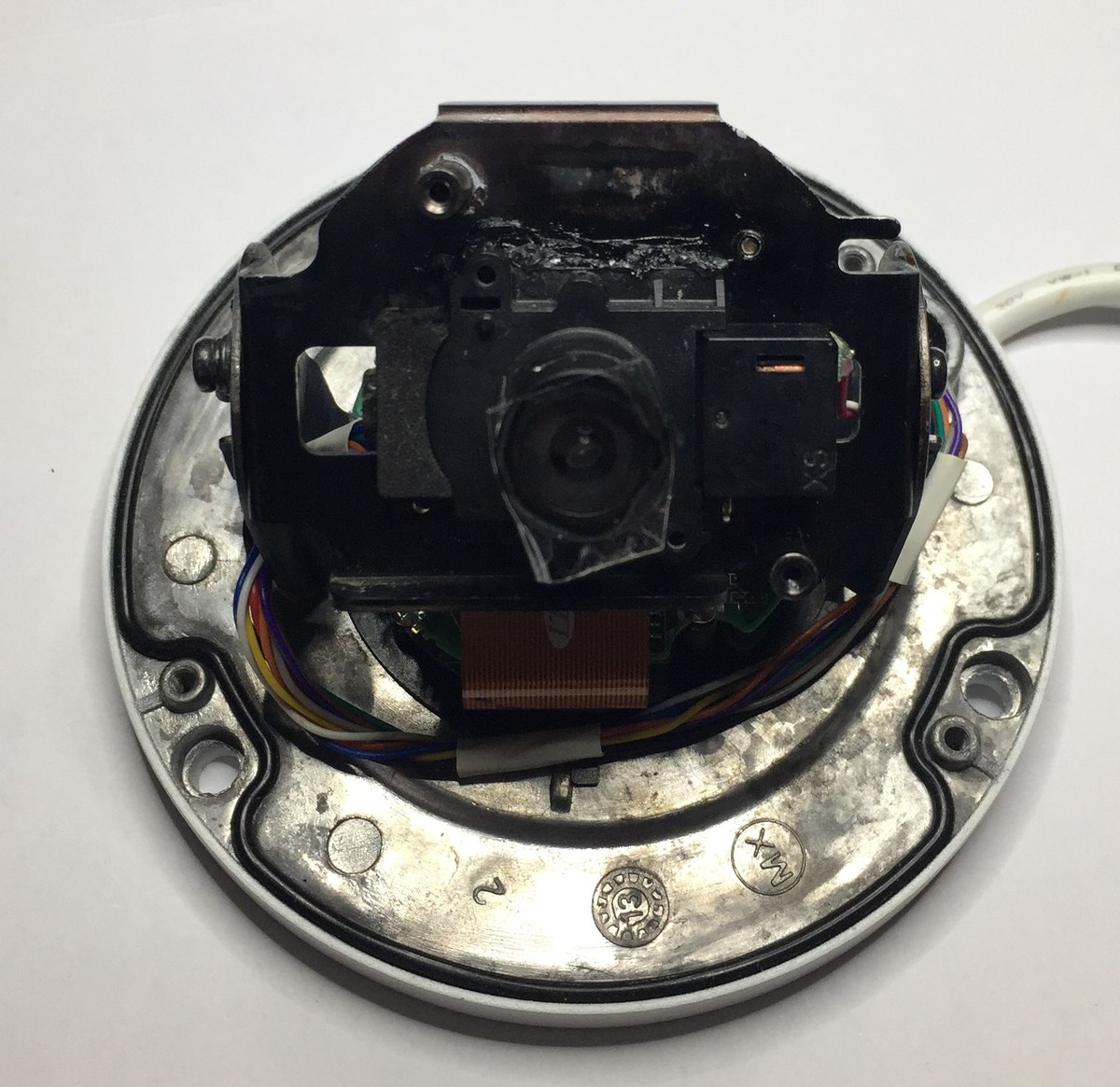

Ja, die war ordentlich Durchgegammelt, aber bei der Preisklasse zu
schade zum weghauen. Hat mich bis jetzt 2 Stunden gekostet und 4€ für
ein neues Flachbandkabel. Hat zwar noch nen Bootloop auf der Konsole,
aber wenn sie wieder läuft, kommt noch Lack auf die Leiterplatte und
dann kommt sie wieder zum Einsatz.

Nach anlöten von Drähten an das verrostete Teil sollte man nachmessen
können ob es eine Fotodiode oder Fototransistor ist.
Da einfache Fototransistoren / Dioden nicht so teuer sind, könnte man
auch einfach probieren, ob es passt. Das Gehäuse sollte man dann ggf.
auf die passende Länge kürzen können, damit der IR Filter noch passt.

Bauteil lichdicht einpacken. Wenn man dann eine Diode messen kann ist es
eine Fotodiode, wenn es in beide Richtungen sperrt ist es ein
Fototransistor.
