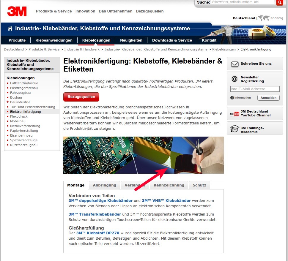

ich bin gerade echt ein bisschen am verzweifeln. Ich möchte bei meinem
Autoradio die Pixelfehler reparieren und muss dazu die geklebte
Kontaktfolie austauschen.
Dafür möchte ich spezielles Elektronik-Klebeband verwenden, wie in
folgendem YouTube-Video: https://youtu.be/vrYUQ8cW0Zg?t=8m10s
Ich habe das gesuchte Klebeband auch auf einem Banner auf der 3M
Homepage gefunden (siehe angehängtes Bild).
Leider finde ich ein solches Klebeband absolut nirgends. Ich habe schon
nach "Elektronikklebeband", "Platinenklebeband", "Transferklebeband",
... gegoogelt, aber stoße immer nur auf normales Isolierband.
Würde mich freuen, wenn ihr mir helfen könntet :)
MfG
Matthias

Also, mit dem Suhbegriff "3m Transferklebeband" findet Google bei mir
u.a. das hier bei Amazon:
https://www.amazon.de/Transferklebstoff-Klebstoff-Transferklebeband-Schilder-Industrie/dp/B00G96Q346
Auszug aus dem Beschreibungstext: "Wenn Sie zum Beispiel einen
Touchscreen oder ein Handy Display oder Glasscheibe gekauft haben und
kein Kleber dabei war, dann ist dieser Transferklebstoff genau das
richtige für ihr Problem!!!"
Klingt nicht ganz verkehrt, oder?
Gast #4743892
Christoph K. schrieb:
> Aber das Klebeband im Video dient ja nur zum Befestigen des
> Folienflachkabels.
Nicht mal, der Klebestreifen fixiert nur die Kontakte von der
Flexfolie auf den Leiterplattenkontakten. Die eigentliche Befestigung
wird mit einem Gummistreifen und einer Metallschiene vorgenommen.
Der Klebestreifen ist nur eine Montagehilfe, mehr nicht.

das ist n normaler SO8. Zinn drum und heiß machen, mit der Pinzette
entnehmen. Was machst Du, wenn Du keine Heißluft hast? Du nimmst das
Zinn als Medium, als Wärmespeicher quasi. Das hat NICHTS mit lateral
klebenden Chemien zu tun, welche Du brauchst, um Pixelfehler zu
beseitigen.
Denn dort klebt der Kleber erst einmal komplett und wenn er trocknet,
ziehen sich einzelne, senkrechte Kanäle zusammen, die dann leiten und
ringsrum bilden sich isolierende Inseln in Y-Richtung (so ähnlich)
im deutschen:
lateral leitender Klebstoff
http://www.panacol.de/fileadmin/pdfs/Elecolit-3065-deutsch-TDS-Panacol-Kleber.pdf
oder im englischen:
anisotropic conductive adhesive
http://solutions.3m.com.hk/wps/portal/3M/zh_HK/electronics/home/productsandservices/products/TapesAdhesives/AnisotropicConductiveFilm/
soo schwer?
