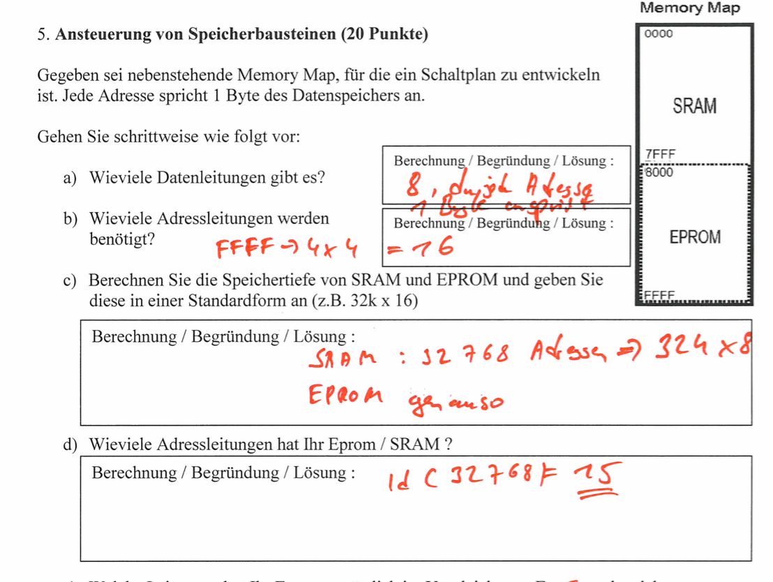

wie sieht das ganze aus, wenn mein SRAM von 000-7ff (statt 0000-7fff)
geht und mein EPROM von 800-fff (statt 8000-ffff) ?
Habe ich dann bei  b)12 Adressleitungen (3bit x 4 Adressen) und bei  a)
8 Datenleitungen.
Bei c) Für SRAM: 2048 Adressen --> 2kx8
Für EPROM: 2048 Adressen -> 2kx8 ?
bei d ) für beide Typen 2 hoch 11 also 11 Datenleitungen?
Habe ich das alles richtig gemacht?  Bin mir nicht ganz sicher.
Vielen DANK :)
