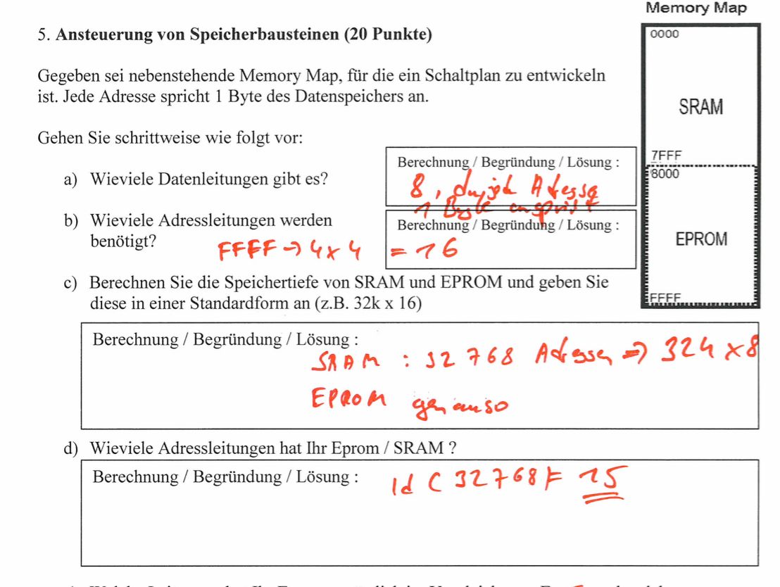

lerne momentan für eine Prüfung..Hier ist eine Aufgabe aus einer
Altklausur zu Memory Maps..Allerdings verstehe ich nicht, wie man
hierbei auf die Ergebnisse kommt..
Kann mir jemand die Ergebnisse ausführlich erklären?
Ich selbst kann es mir trotz vieler Mühe nicht erklären..
Danke.
LG

Wie komme ich bspw. auf die Anzahl der Adress und Datenleitungen? In den
Vorlesungsfolien kann ich leider nichts finden... Wie muss ich da denn
vorgehen? Danke.

In der Aufgabe steht: Jede Adresse spricht 1 Byte des Datenspeichers an.
1 Byte = 8 bits ---> 8 Datenleitungen
b)
Die Adressen gehen bis FFFF hexadezimal. Jede der 4 Ziffern benötigt 4
bits (4 Adressleitungen) um 0 bis F darstellen zu können.
4*4=16
c)
RAM 0 is 32767 = 32768 Adressen -> 15 Adressleitungen da 2^15=32768
EPROM 32768 is 65535 = 32768 Adressen -> 15 Adressleitungen da
2^15=32768

Die Anzahl der Datenleitungen ergibt sich aus der Datenbusbreite, in
deinem Beispiel 1Byte = 8Bit = 8Leitungen
Die Anzahl der Benötigten Addressleitungen ergibt sich aus der Anzahl
der Speicheraddressen in deinem Beispiel 0x0000 bis 0xFFFF sind 64KByte
Addressraum oder exakt 2^16 also benötigst Du 16 Addressleitungen.
#4732328
Wieviele Adressen hat dein Adressraum, und wieviele Adressbits brauchst
du dafür?
Wieviele Adressen hat dein ROM-Baustein, und wieviele Adressbits
brauchst du dafür?
Wieviele Adressen hat dein RAM-Baustein, und wieviele Adressbits
brauchst du dafür?

wie sieht das ganze aus, wenn mein SRAM von 000-7ff (statt 0000-7fff)
geht und mein EPROM von 800-fff (statt 8000-ffff) ?
Habe ich dann bei  b)12 Adressleitungen (3bit x 4 Adressen) und bei  a)
8 Datenleitungen.
Bei c) Für SRAM: 2048 Adressen --> 2kx8
Für EPROM: 2048 Adressen -> 2kx8 ?
bei d ) für beide Typen 2 hoch 11 also 11 Datenleitungen?
Habe ich das alles richtig gemacht?  Bin mir nicht ganz sicher.
Vielen DANK :)
