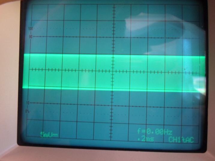

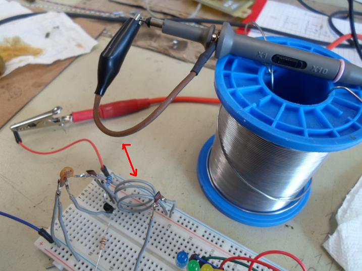

ich habe mir einen kleinen Oszilator nachgebaut aus einem Video. In
diesem wird der Tastkopf gebrückt wie in BILD01. Und in nähe der spule
im Schwingkreis gehalten um die Frequenz am Oszilloskop sich anzeigen zu
lassen.

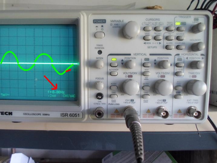

Die Schwingungen kann ich mir so wie in BILD02 anzeigen lassen. Aber
nicht in schönen Sinuskurven, und ich kann mir auch keine Frequenz
rechts unten anzeigen lassen.
Wie müsste ich denn das Oszilloskop einstellen, um mir das so in etwa
wie in BILD03 gezeichnet anzeigen zu lassen. Mit TIME/DIV einstellung
komme ich nicht so recht weiter.
grüsse Huber

Dein Trigger ist AC gekoppelt. Dann stellt Level einfach auf die
Mittelstellung. Da der Trigger schon auf dem richtigen Kanal liegt
sollte die Triggerung damit klappen (dann leuchtet eine der LEDs bei den
Einstellungknöpfen des Triggers auf). Ansonsten musst du auch die
Kopplung des Tastkopf an deinen Schwingkreis verbessern (so dass die
Amplitude des gemessenen Signals ansteigt), weil 5mV dem Trigger
vielleicht zu wenig sind.
Zur Einstellung von time/DIV: du hast den Schwingkreis ja gebaut und
solltest deshalb zumindest eine ungefähre Vorstellung haben, mit welcher
Frequenz er schwingt. Rechne dir daraus die Periodendauer aus, und
stelle Time/DIV (derzeit auf 0.2ms eingestellt) so ein, dass eine
Periode ~2-3 Kästchen abdeckt. Dann solltest du eine Sinuskurve erkennen
können. Und dann siehst hoffentlich auch die richtige Frequenz (die bei
deinem Oszi wahrscheinlich die Triggerfrequenz angibt).

Der Andere schrieb:
> Ist die Spule der Draht mit den 3 Windungen?
ja, das ist ein ganz überschaubarer aufbau. Einfach zum experimentieren
und besser verstehen, und je nach der grösse von der Kapazität wollte
ich die veränderung der Frequenz am oszilloskop mitverfolgen. Die
frequenz sollte so ca. bei 80mhz liegen. mit dem oszi bin ich ja gerade
darauf gekommen, weil es bei dem anderen auch funktioniert. Die
Einstellung wird natürlich nicht erklärt.
Huber M. schrieb:
> 80mhz
Nö, garantiert nicht bei 80 milliHertz.
Das sind dann 80 MegaHertz (MHz)
Und wie gesagt, ein 50MHz Oszi kann selten noch was Gutes mit einem
80MHz Signal anfangen.
Nimm zum rumspielen ausgelötete Induktivitäten mit einem etwas größeren
Wert, dann ist die Gefahr, dass du was wichtiges störst auch niedriger.
Und die Frequenz wackelt nicht rum bei jeder Bewegung von dir wie es bei
dem Aufbau sein dürfte.
Huber M. schrieb:
> Die
Wenn das 80 MHz sein sollen (Groß und Kleinschreibung ist bei Einheiten
zu beachten!) dann ist das bereits jenseits der Möglichkeiten billiger
Oszilloskope.
Da steht bei Dir nur 50 MHz drauf, und da sollte man noch ordendlich
Headroom lassen. Lege die Schaltung mal für einstellige MHz aus.
