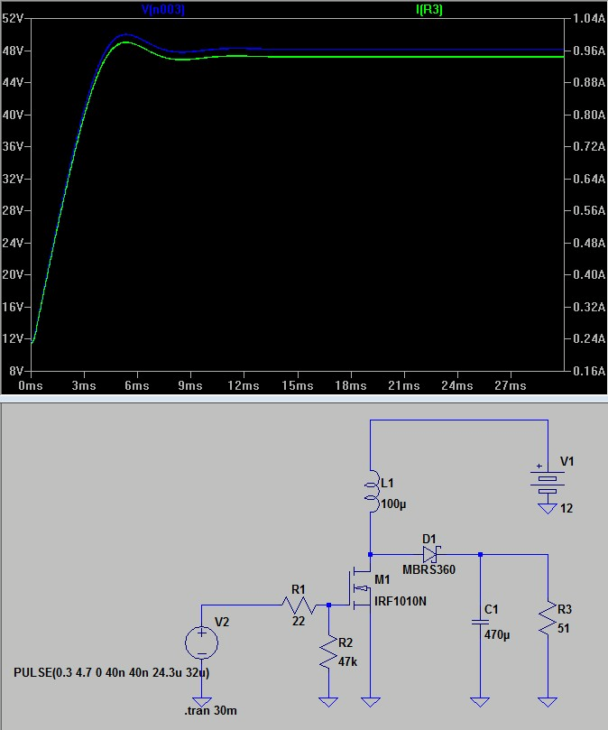

Hallo!
Ich brauche Denkanstöße.
Ich möchte eine LED Lampe Bauen, für Fotozwecke. ca. 18 LED Je 3 Watt
oder 700ma. Insgesamt 3 Lampen.
LED Leistung möchte ich per Fernbedienung Steuern können. Aktuell habe
ich nur Konstant Strom  Controller gefunden für 230 Volt und für 12-24
Volt. Beide nicht Dimmbar, und ohne Fernbedienung. Und LED Fernbedienung
nur für 12v Stripe...  Mehr nicht.  Controller, der über 230Volt Dimmbar
ist zu teuer. Außerdem möchte ich was basteln.
Meine Idee: Ich nehme 433 Fernbedienung von Funksteckdose. Arduino ggf
Attiny 85 mit 433 Empfangener   und mache eine PWR Regelung....
Schaltplan Beispiel: http://www.ledhilfe.de/viewtopic.php?f=23&t=13133
Vorschlag 1: Netzteil 12V ...+Arduino+IRLZ 34N (für KSQ):  Damit kann
ich nur 3 LED steuern, für mehr Benötige ich mehr Spannung..
Vorschlag 2: Eine Netzteil für 48 Volt. Schaltplan ist gleiche, aber:
Netzteil ist schwierig zu bekommen und erfordert alle Komponente für
60volt... Fazit: zu  kompliziert...
Frage: Kann ich z.b. einen DC-DC POWER UP Wandler nehmen  (lm2596, eBay
Platine) und umbauen?
Oder diese Controller :
http://www.ebay.de/itm/Constant-Current-DC12V-24V-20W-LED-Driver-O-P-DC30-38V-600mA-20W-High-Power-LED-/231179663717?hash=item35d361b965
Nehmen und dazu bringen, dass Arduino Strom reguliert..
Hat jemand einen Vorschlag für mich.
Wichtig: Das ist Hobby. keine teure Komponenten, keine Komplexe
Schaltungen. Vielen Dank.
Gast #4746482
Ganz schlechte Idee, PWM geht für Fotografie nur bei sehr hohen
Frequenzen oder als Spread Spectrum PWM. Andernfalls gibt es
Interferenzen mit der Kamera. Sucher flackert und Bild hat Streifen.
OP #4751256
Hallo!
Kollege in einen anderen Forum hat für mich diese Simulation
vorbereitet.Alles wird mit PMWR Steuerung gesteuert.
Feedback Wiederstand leider nicht abgebildet.(0,25 ohm zwischen R3 und
masse). Arduino misst Spannung steuert Strom über LED.
Kannst du mir erklären, warum ist das Strom an LED ( R3, 55 ohm) fast
konstant?
Was hat es mit Vorwärtsspannung zu tun, wenn nur Strom gesteuert wird,
und Spannung immer mehr als Vorwärtsspannung von LED ist?
Ich habe vor XL6006 als LED Kontroller zu verwenden und warte auf Post
aus China...
