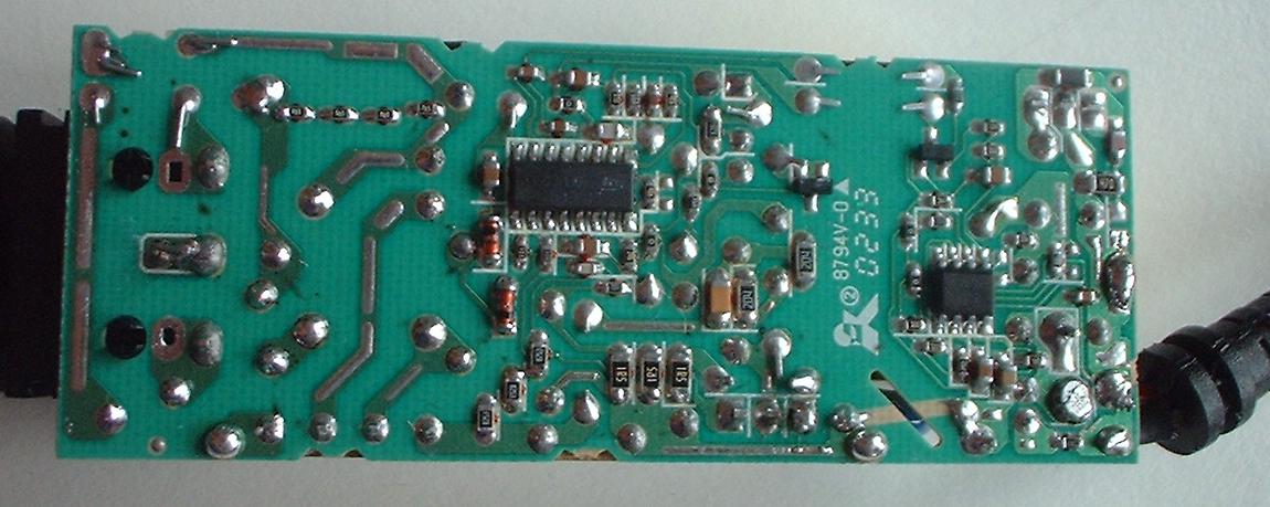

Ich habe ein wunderbar kleines Netzteil (20V, 2,5A) für mein Acer
Subnotebook.
Leider funktioniert es nicht mehr, d.h. ich messe keine Spannung mehr
am Ausgang.
Da das Originalersatzteil unverschämt teuer ist ind die billigeren
"Universalnetzteile" viel zu groß und zu schwer sind, möchte ich es
reparieren.
Welche Teile verursachen typischerweise einen Fehler?

Gast #305698
Das ist ein Schaltnetzteil, alle wichtigen Bauiteile sind mit der
Netzspannung verbunden. Reparatur ohne Schaltplan und
Originalersatzteile wird schwierig, ich würde das Geld für ein neues
Original ausgeben, bevor der ganze Laptop durch Überspannung
kaputtgeht.
Ist die Sicherung rausgeflogen? Dann hat wahrscheinlich der dicke Elko
gleich nach dem Gleichrichter einen Kurzschluß. Wenn sich schon sein
Deckel angehoben hat, ist es sofort zu sehen, sonst mit dem Ohmmeter
einfach zu prüfen. Als nächster Kandidat kommt der große
Schalttransistor in Frage. Auch mit dem Ohmmeter meßbar, wenn alle drei
Anschlüsse untereinander Null Ohm haben.

OP #305700
Ich habe jetzt mal den deckel runterbekommen (war gar nicht so einfach
da verschweißter, dicker Kunststoff)
Hinter dem Brückengleichrichter misst mein (billiges) Voltmeter ca.
350V. Scheint also zu passen.
Die Sicherung ist noch ganz.
Kapazitätsmessgerät habe ich leider keins, der Durchgangsprüfer zeigt
aber keinen Durchgang beim 400V 82uF Elko hinterm Gleichrichter.
Deckel ist auch nicht ausgebeult, ebenso wie bei den anderen Elkos auf
der Platine.

OP #305703
Ich habe jetzt weiterexperimentiert.
Die LED am Netzteil schaltet sich kurz ein, verlischt dann aber
wieder.
Gleichzeitig hört man ein ganz schwaches Brummen vom Netzteil, das auch
wenn ich es wieder vom Stromnetz trenne noch einige Sekunden weiter zu
hören ist.

Gast #305706
Hallo!
In solchen Netzteilen sind sehr häufig die Elko´s am Ausgang defekt,
d.H sie verlieren ihre kapazität bzw. laufen aus.
Das auslaufen lässt sich feststellen indem du auf die Lötstellen mal
kurz lötest und wennes zischt oder es sehr unangenehm stinkt sind die
elko´s ausgelaufen.
den kapazitätsverlust kannst du nur mit einem geeigneten messgerät
messen.
Du hast geschrieben die Led leuchtet kurz auf, dies ist eigentlich ein
sehr eindeutiges zeichen für schlechte elko´s da damit die regelung
nicht mehr arbeiten kann und das netzteil nicht mehr anspringt.
mfg,
stefan
Gast #305707
Ohne Oszi ist so eine Reparatur fast nicht möglich. Trenntrafo ist auch
pflicht.
Als erstes musst Du das Datenblatt der beiden ICs auf der Rückseite
besorgen. Das IC auf der Primärseite (das große IC) ist der
Schaltregler, das ist der wichtigeste.
Im Datenblatt findest Du dann die nötigen Hinweise, wie das Teil
funktioniert und kannst mit dem Oszi suchen, was Sache ist.
Auf der Rückseite, in der nähe der Netzbuchse, sieht es so aus als ob
drei SMD-Widerstände in Reihe geschaltet sind. Das könnte der
Startwiderstand sein. Die gehen auf einen Elko. Diese Widerstände und
der Elko (auf der Vorderseite zwischen Netzbuchse und Drossel) sind
heisse Kandidaten für Defekte.
Der Elko auf der Sekundärseite, rechts unten, in der Nähe des
L-Kühlblechs, was ist das für rotes Zeug da? Der Elko ist auch ein
heisser Kandidat, da in der Nähe eines Kühlbleches.
Ansonsten sind die Platine, zumindest auf dem Foto, ziemlich schlampig
gelötet aus. Auf Haarrisse untersuchen bzw. einfach nachlöten. Das ist
bei diesem kleinen Platinchen ja ruck-zuck erledigt.

OP #305710
Die beiden Elkos am Ausgang habe ich ausgelötet.
Die Bezeichnugn lautet 25V 470uF ZL und 25v 330uF YXG. beide 105°.
Macht es einen Unterschied wenn ich beide durch 470uf 50V ersetze?
Ich habe leider keine anderen mit >16V hier.
Die Bezeichnugndes großen ICs auf der Unterseite wurde entfernt und mit
LITEON (Der Hersteller des Netzteils) überschreben. Gemein!
Ich glaube aber, noch das Zeichen von ST Microelectronics in der Ecke
zu erkenne.
Das teil hat 16 Pins.
Der 8 Pin Baustein ist ein TSM103A Dual OPV mit Spannungsreferenz.
