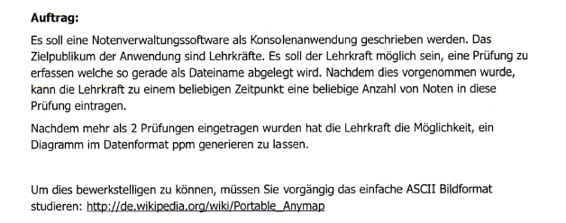

Liebe Leute,
ich wäre total froh, wenn ihr mir helft.
Ich muss eine Notenverwaltungssoftware in der Programmiersprache c
schreiben und habe keine Ahnung wie man ein ppm ausgibt. Könnt ihr für
mich den Code korrigieren (unten). Das wäre super nett.
Aufgabenstellung:
Es soll dem Anwender möglich sein eine Prüfung zu erfassen, die als
Dateiname abgelegt wird.Nachdem dies vorgenommen wurde kann die
Lehrkraft zu einem beliebigen Zeitpunkt, eine beliebige Anzahl Noten in
diese Prüfung eintragen.
Nachdem mehr als 2 Prüfungen eingetragen wurden, hat die Lehrkraft die
möglichkeit ein Diagramm im Dateiformat ppm generieren
  zu lassen. Um dies bewerkstelligen zu können müssen Sie das einfache
Ascii BildFormat studieren.
  https://de.wikipedia.org/wiki/Portable_Anymap ,heisst es in der
Aufgabenstellung.
 irgend so ein Diagramm ausgeben für die Noten.
  000000
  111100  Note 4
  000000
  111110  Note 5
  etc.
Vielen Dank Vanessa
Dazu liest Du Dir erstmal die Hausaufgabe gründlich durch. Der Hinweis,
wie PPM funktioniert, steht da schon drin.
Daß man dazu Datei-Operationen braucht, ist klar. Diese hattest Du in
der Vorlesung, sonst hättest Du nicht so eine Hausaufgabe bekommen.
Dann liest Du Dir hier vor dem Posten auch durch, wie man Code einfügt.
Steht bei "Formatierung", wenn Du ein Posting verfaßt. Tip: Man kotzt
COde nicht einfach als Text rein.
