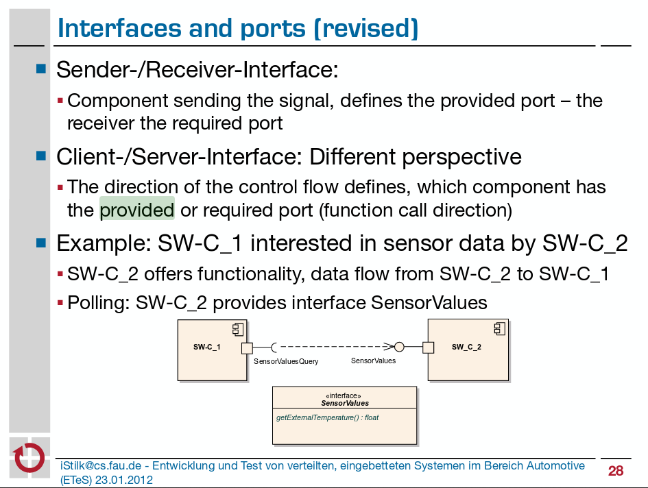

Hier mal ein kleines Beispiel für das Plug- and Play-Konzept.
Die Namensgebung ist an die AUTOSAR-Interface Namen angelehnt.
Es gibt
- required
- provided
Client-Server Interfaces.
Das System muss quasi die Required-Interfaces zur Verfügung stellen.

(Firma: EDF) #4745288
chris_ schrieb:
>>Das würde aber mal ganz grass das DRY Prinzip verletzen.
> Was genau meinst Du damit?
Erweitere dein Beispiel um einen fast gleichen 2. Treiber, dann wirst du
sehen dass gerade in deiner *_required.h immer wieder dasselbe darin
steht.
Je nach Sicht gibt es *A*_required.h und *B*_provided.h mit identischen
Inhalt.
Zusammengefasst meine ich das das gleiche Interface einmal Quelle und
einmal senke ist. Aber in unterschiedlichen Dateien völlig identisch
geschrieben werden muss.
Als Beispiel: Wenn du die Aufrufparameter einer Funktion abänderst musst
du 3 Dateien ändern. Prinzipiell ist bei 2 Dateien das DRY Prinzip schon
verletzt. Das ist mit ein Grund weshalb modernere Sprachen wie C#
zwischen Interface und Implementierung nicht mehr unterscheiden.

Gast #4745512
Autor: Markus F. (mfro)
>Gerade für Treiber gibt's ein uraltes Konzept, das (mindestens) seit den
>ersten Unix-Systemen erfolgreich funktioniert. Alt muß nicht unbedingt
>schlecht sein.
>ein Low-Level-Treiber besteht aus nur ganz wenigen Funktionen:
>device_init()
>device_open()
>device_read()
>device_write()
>device_close()
>device_ioctl()
Das sind aber alles Funktionen, die der Treiber zur Verfügung stellt.
In AUTOSAR würde man diese
provided client/server interfaces
nennen.
Einen Treiber in der Art zu schreiben ist kein Problem, weil sich die
Interfaces des Treibers zum System nicht ändern ( bzw. die sind hier gar

Ein Problem tritt dann auf, wenn man ein Paket schreiben will was sich
auf anderen Pakte bezieht bzw. Funktionen aus anderen Pakten braucht (
sogenannte provided interfaces ).
