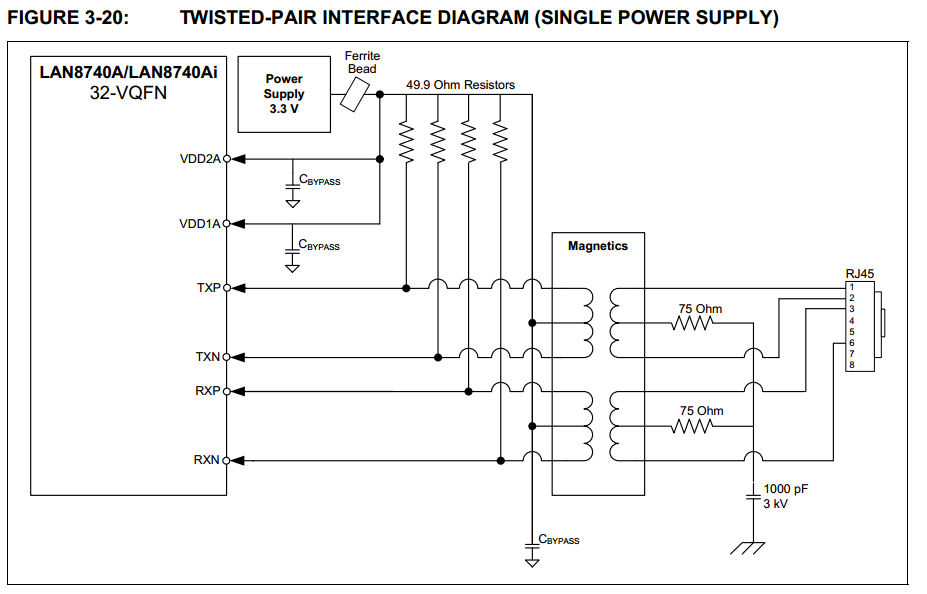

#4747712
Danke für Deine Erklärung.
Eberhard H. schrieb:
> Die PHY-Hesteller erwähnen meist nicht, um welche PHY-Spezies es sich
> handelt, man kann es aber normalerweise an der Beschaltung der
> Übertrager erkennen.
Kannst Du vielleicht kurz in der Praxis zeigen wie das geht?
Als Beispiel habe ich mal den relevanten Ausschnitt aus dem Datenblatt
des Microchip (ehem. SMSC) LAN8740A angehängt.
http://www.microchip.com/wwwproducts/en/LAN8740A
Wie erkennt man da um was für einen Typ es sich handelt?
Persönliche Seite #4747912
Beim LAN8740A-Beispiel siehst du zunächst die 3,3V mit einer
Ferrit-Perle entkoppelt. Diese entkoppelte Spannung geht an VDD1A und
VDD2A und an die chipseitigen Mittenanzapfungen der Übertrager. Dies
sind alles analoge Versorgungen.
Die Tatsache, dass die analoge Versorgung an die Mittenanzapfungen der
Übertrager geht, bestätigt, dass es sich um einen Current-Mode-PHY
handelt, siehe meine obige Beschreibung.
Die vier RX/TX-Abschlusswiderstände gehen ebenfalls an dieselbe analoge
(unbedingt NICHT an die digitale) Versorgung.
Alternativ (und übertragungstechnisch äquivalent) hätte man die beiden
Abschlusswiderstände bei TX bzw. die beiden bei RX bei diesem
Current-Mode-PHY statt an die analoge Versorgung paarweise je an einen
100nF-Kondensator legen können, der nach GNDA geht.
Du kannst selbst überlegen, welche Spannung sich dann jeweils an diesen
beiden Kondensatoren im Betrieb einstellen würde.
Anhand der Beschaltung lässt sich nur feststellen, um welche Spezies
(Current/Voltage-Mode) es geht, nicht welches der beiden beschriebenen
Signalisierungsverfahren bei 100Base-TX angewandt wird.

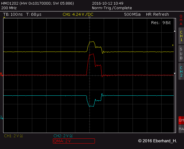

Das kann man entweder mit einem Scope ausreichender Bandbreite direkt an
den beiden TX-Pins* des PHYs feststellen oder (viel umständlicher) indem
man bei einem Current-Mode-PHY den Strom bei einer kontinuiertlichen
Übertragung in eine der beiden chipseitigen Mittenanzapfungen (nämlich
jene, bei der gerade gesendet wird) hinein misst. Ist dieser Strom
deutlich kleiner als 40mA, ist es vermutlich das seltene Verfahren 2.
Beim LAN8740A (kenne ich nicht aus eigener Erfahrung) würde ich das
"normale" Verfahren 1 vermuten, so dass damit einer kapazitiven Kopplung
nichts im Wege steht, sofern der Link-Partner ebenfalls das Verfahren 1
verwendet und die RX/TX-Pins auf beiden Seiten korrekt terminiert sind.
* Wegen Auto-Crossover kann statt an den TX-Pins auch an den beiden
RX-Pins gesendet werden (und dann an den TX-Pins empfangen).

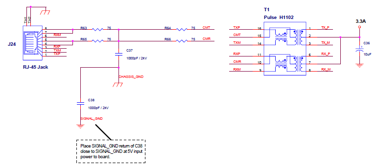

wieder einiges gelernt, habe aber noch eine andere Frage, vielleicht
kann die jemand beantworten.
Im Schaltplanausscnitt von Gerd ist rechts ein 3kV Kondensator
eingezeichnet, der an Chassis-Gnd angschlossen ist. Oft sieht man diesen
Kondensator aber auch an die GND -Seite der Phys angeschlossen, diese
Anschlussform ist meiner Meinung nach richtig, um einen Rückflusspfad
für die Streukapazität der Übertrager zu liefern.
Bin aber schon mit beiden Varianten durch die EMV Prüfungen gekommen.
Wäre nett, wenn hierzu jemand etwas sagen könnte.
Gruß Volker
#4748521
Ist der nicht nur zum Ableiten von ESD gedacht?
Bei z.B. PoE-betriebenen Geräten im Kunststoffgehäuse gibt es dann aber
nicht so viele Möglichkeiten außer dem GND der Schaltung das
anzuschließen.

Persönliche Seite #4748859
Volker schrieb:
> Hallo zusammen,
Die in obigem Schaltplanauszug gezeigten Widerstände und der
1nF/3kV-Kondensator sind Teil eines vereinfachten und kontrovers
diskutierten Bob-Smith-Filters, das übrigens bei PoE-Anwendungen meist
durch die PoE-Versorgung kurzgeschlossen und damit unwirksam wird.
Es gibt tatsächlich auch noch einen weiteren 1nF/2kV-Kondensator, der
zwischen Schirm des RJ-45 bzw. dem Chassis und der System-Masse
platziert ist.
Hab einen Auszug aus einem älteren Evalboard von Micrel angehängt, der
beide 2kV-Kondensatoren zeigt (die vier RX/TX-Abschlusswiderstände am
PHY sind in diesem Ausschnitt nicht gezeigt).
Es gibt sehr unterschiedliche Methoden (und viele Applikationsberichte
der PHY- und Switch-Hersteller), Schirm/Chassis und System-Masse
miteinander zu verbinden (immer nur an einem einzigen ausgesuchten
Punkt). Statt den typischen 1nF/2kV sieht man teilweise auch
Ferrit-Perlen oder sogar Widerstände als Potentialausgleich.

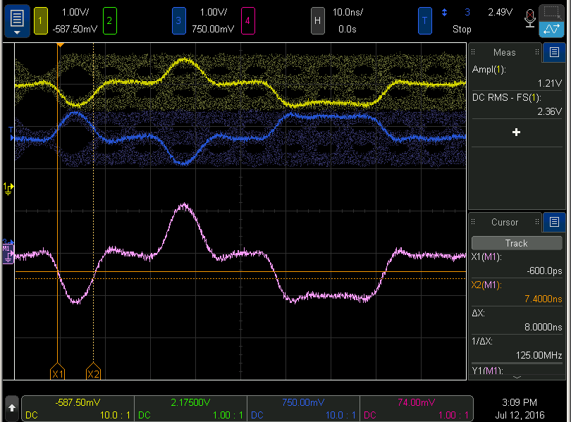

Zur Ergänzung noch ein kleines Bildchen, welches ich vor kurzem auf
meinem Oszi hatte:
Es zeigt das differentielle Ethernet-Signal zwischen Phy und Übertrager.
Die Kurve im unteren Teil ist die Differenz zwischen Kanal 1 und Kanal
2.
Die Übertragungsgeschwindigkeit beträgt 100 MBit/s.

@ Duke: Das ist ein sehr schöner MLT-3-Screen-Shot, mit ausreichend
Bandbreite!
Diese sauberen 100Base-TX-Signale gehören wahrscheinlich zu einem
Current-Mode-PHY mit 2,5V Analogversorgung, was nicht ganz so häufig
ist.
Von mir noch ein Screen-Shot eines chipseitigen NLP* bei einem
Current-Mode-PHY mit 3,3V Analogversorgung und terminierter Leitung,
aber ohne Link-Partner, leider nur mit 200MHz Bandbreite (ausreichend
für einen NLP): Gelb = TXP, türkis = TXN, rot = Differenz (wird auf der
Netzwerkleitung übertragen).
