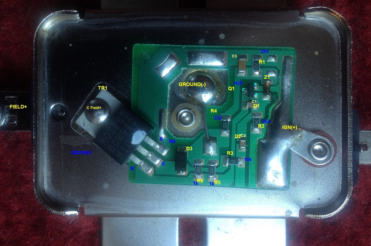

Hallo.
Ich lese ja schon einige Zeit mit und vielleicht kann mir bitte jemand
weiterhelfen.
Ich möchte den  Schaltplan eines Lichtmaschinen Reglers nachzeichnen.
Das Teil ist für ein 12V Bordnetz. Abschaltung um die 14V.
http://www.4secondsflat.com/regulator_tech.html
Ich habe bereits fast alles fertig. Allerdings fehlen mir noch ein paar
Dinge:
1.) Was ist das für ein SMD Teil (mit Fragezeichen im Bild) Etwa ein
Kondensator - wenn ja, welche Kapazität sollte der haben?
2.) Die Zehnerdiode ist richtig herum - oder? Welche Durchlass-Spannung?
3.) Sind die Dioden D1 und D2 richtig herum?
4.) Der Q1 Transistor ist ein PNP-Typ - richtig
Vielen Dank.
Gruss Armin
(Firma: matzetronics) #4745577
D1 und D2 in deinem Bild sind aber gar keine Dioden, sondern
Kondensatoren. SMD Kondensatoren sind so gut wie nie bedruckt, Wert also
unbekannt.
D3 sieht erst mal richtig rum gezeichnet aus.
Armin P. schrieb:
> Etwa ein
Ja, ist auch ein C. Wert ist nicht rauszukriegen, ohne ihn zu messen.

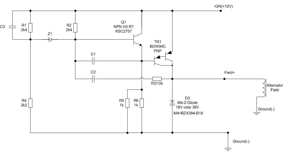

OP #4745671
Super, die SMD Liste - Danke.
Ich habe es mal umgezeichnet. Mit den Kondensatoren  erschließt sich mir
die Funktionsweise noch weniger.
Fragen:
1.) Bilden die C1 C2 einen Schwingkreis?
2.) C3 hat welche Funktion
3.) Die D3 ist nun eine Zener Diode mit 18V
4.) Der Q1 ist ein NPN lt. SMD Liste - richtig?
5.) Kann man die Werte der Kondensatoren per Trial und Error ermitteln?
Ich würde sonst die Sache mal auf einem Board nachbauen
6.) Z1 sollte welchen Wert haben?
Noch besser wäre es natürlich, wenn jemand einen Schaltplan für diese
Art der Lima Regelung hätte. Ich habe schon viele Dinge gefunden aber
keiner passte.
Danke.
#4745691
Nein, Kompensation.
Verlangsamung der Regelung.
Nein, PNP war schon richtig, die s-Manuals Liste ist bullshitbcw89
H3 aus SOT23 ist BCW89.
Wie wäre es mit ausmessen, du hast den Regler doch vor dir liegen.
http://www.pollin.de/shop/dt/NzA3OTYxOTk-/Messtechnik/Messgeraete/Sonstige_Messgeraete/SMD_Messpinzette_MASTECH_MS8910.html
C2 wird um 100nF haben, C1 und C2 um 10nF.
6V8, und natürlich andersrum.
#4745696
Ist der Regler denn defekt oder willst du ihn einfach nur nachbauen
(warum auch immer)? Ansonsten löt einfach alles runter und miss nach.
Zu der SMD_Markierung, bedenke bitte dass solche Listen prinzipiell
unvollständig sind und ein Kürzel mehrere Bedeutungen haben kann. Eine
zweifelsfreie Bauteil-Identifizierung ist damit eher schwierig. Sieh es
als Anhaltspunkt.
Gast #4745697
Willst du nicht gleich was Vernünftiges nehmen, mit extra
Referenz-Eingang, Kontrolllampenausgang, Abschaltung bei Unterdrehzahl
usw. Moderne IC-Regler kann man sich doch an jedem Schrottplatz
abschrauben.
Gast #4745700
Alle Angaben ohne Gewähr:
1. Nein, da fehlt eine Induktivität. Und selbst dann wäre der mit 10k
totgedämpft.
2. Bildet mit R4 einen Snubber, der über R1 wieder entladen wird.
6. Ich weiss ehrlich gesagt überhaupt nicht wozu Z1 da ist, die sollte
eigentlich zu jedem beliebigen Zeitpunkt in Sperrrichtung gepolt sein.
Bist du sicher, dass das eine Schottky und keine Zener ist?

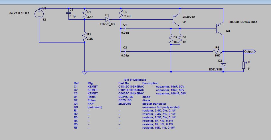

OP #4745811
Hallo.
Ich bin begeistert - Vielen Dank für alle Infos.
Folgendes wurde nun gemacht.
A.) Z1 = Zener 6V8 - umgedreht
B.) Q1 = Wieder PNP
C.) C1 & C2 = 10n / C3 = 100n
Ablöten möchte ich die Teile nicht und auch wurde der Regler schon
wieder eingebaut.
Der Grund ist einfach einen Reserve-Regler zu haben den ich in das alte,
originale, Vintage Gehäuse in den Oldtimer einbauen kann und because i
can.
Ich werde die Sache mal mit nicht SMD Teilen nachbauen um zu sehen, ob
das so funktioniert.
Die Kondensatoren sind dabei wohl nicht sehr relevant und wenn ich die
oben angeführten Werten verwende, liegen wir nicht so schlecht - oder?
Auch kann ich die Werte der Zener Z1 so anpassen, dass ich die 14V
bekomme.
Bitte seht noch mal über den Schaltplan. Vielen Dank.
LG

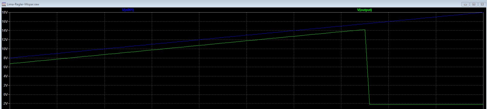

OP #4745921
batman schrieb:
> Kann man auch vorab zügig simulieren, z.B. mit LTSpice.
Danke für den Tipp: Ich habe mir heute LTSPICE reingezogen und gleich
den Plan nachgezeichnet.
Auch die Simulation  mit dem Darlington habe ich geschafft.
Ich muss mich noch etwas spielen. Das Ding ist ja mächtig.
Mit der 6V8 Zehner Diode D1/Z1 regelt er ziemlich genau bei 14V ab. So
sollte es sein. Last habe ich mal mit 5A angenommen.
In der Zip Datei sind die LTSpice Dateien.
Danke.

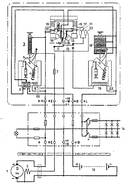

Der "einfache" Aufbau gefällt mir. Wäre es prinzipiell möglich diesen
Regler auch auf 28V auszulegen? Ich habe hier einige Lichmaschinen,
welche für 28V eingesetzt werden. Diese kann man auf Grund der Drehzahl
nicht durch moderne LKW Lichtmaschinen mit integriertem Regler ersetzen.
Die zugehörigen Regler sind nicht mehr zu bekommen und arbeiten noch mit
Relais bzw. Kohlesäule (80Jahre alt, 20kg Mechanik!).
Die Lichtmaschine selber schaltet bei ca. 250U/min ein
(Fliehkraftschalter) und besitzt bei ca. 350U/min seine Maximalleistung
von 1,2 bzw. 2kW.
An der Lichtmaschine selber sind 3 Anschlüsse, +,-,Erregung.
Oder gibt es fertige Regler-ICs aus dem Automotivbereich für 24/28V
Netze?
Danke & Gruß
Dan

Gast #4746180
@Mawin
Der "original" Regler der bei mir liegt passt leider gar nix an...wenn
da der Ladestrom zu hoch eingestellt ist, und die Anzahl der Verbraucher
(Glühlampen) nicht passen, dann überläd der sogar die Batterien.
Aber die Technik hat sich bei Reichsbahn und Bundesbahn bis 1980
bewährt...
Leider findet man keine technischen Unterlagen mehr dazu, zumindest
nicht, wie man die Regler korrekt einstellt bzw. revisiert.
Von daher suche ich eine Halbleiterlösung, um die alten Lichtmaschinen
weiter nutzen zu können.
Problematisch ist auch der generelle Anschluss. Bei einer typischen
PKW/LKW Lima schalte ich die Zündung, welche letzlich auch die
Erregerwicklung bestromt.
Bei der Bahnanwendung ist die Erregerwicklung permanent bestromt, aber
unterbrochen und sobald eine gewisse Geschwindigkeit (Drehzahl an der
Lichtmaschine) herrscht, schaltet per Fliehkraft ein Schalter die
Erregung ein.
Gast #4746279
