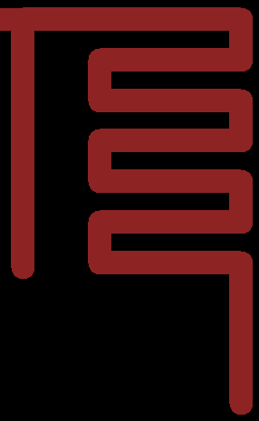

Ich frage mich schon länger, ob man so eine Antenne wie die auf den
ESP-Modulen auf für 433 MHz einsetzen kann. Natürlich nicht in den
selben Dimensionen, wegen der Frequenz. Wie müsste man die Dimensionen
aber anpassen? Alles um Faktor 2450/433=5,66 strecken?

Können schon, aber eine gute Antenne ist trotzdem was anderes.
Erstens ist es ohnehin eine verkürzte Antenne (die Mäander ist eine
Verlängerungs-Induktivität), zweitens braucht so eine Antenne ein
„Gegengewicht“, also eine größere Fläche als „Erde“.  Ohne diese
Fläche macht sie irgendwas undefinierbares als Abstrahlung, und
diese Fläche muss natürlich dann bei 434 MHz auch 5,7mal so groß
sein.
Ja, einschließlich der Dicke der Leiterbahnen.
