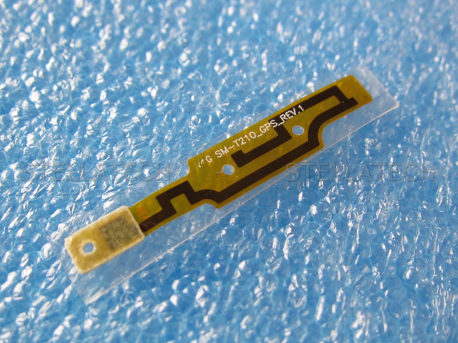

Nein, in der Tat habe ich keine einzige GPS-Antenne direkt gesehen.
Aber z.B. die Antenne im Anhang ist ja auch sehr klein und platzsparend
(Aus einem Samsung Galaxy Tab 3).
Ich habe auch mal nach Chip-Antennen geguckt.
Es gibt von Pulse Electronics u.a. diese 3 Antennen für GPS:
W3009 - http://www.mouser.de/ProductDetail/Pulse/W3009/
W3010 - http://www.mouser.de/ProductDetail/Pulse/W3010/
W3011A - http://www.mouser.de/ProductDetail/Pulse/W3011A/
W3008 - http://www.mouser.de/ProductDetail/Pulse/W3008/
Das wäre auch gleich eine für Bluetooth..
Am liebsten wäre mir aber ein Draht oder eine gedrucke Flex-Folie mit
der Antenne, die ich dann mit einem u.FL Stecker anschließen kann.
Solche Smartphone oder Tablet-Antennen sind ja immer sehr auf das
Gehäuse angepasst, weshalb man solche Dinge meist nicht so gut oder ohne
weiteres verwenden kann.
