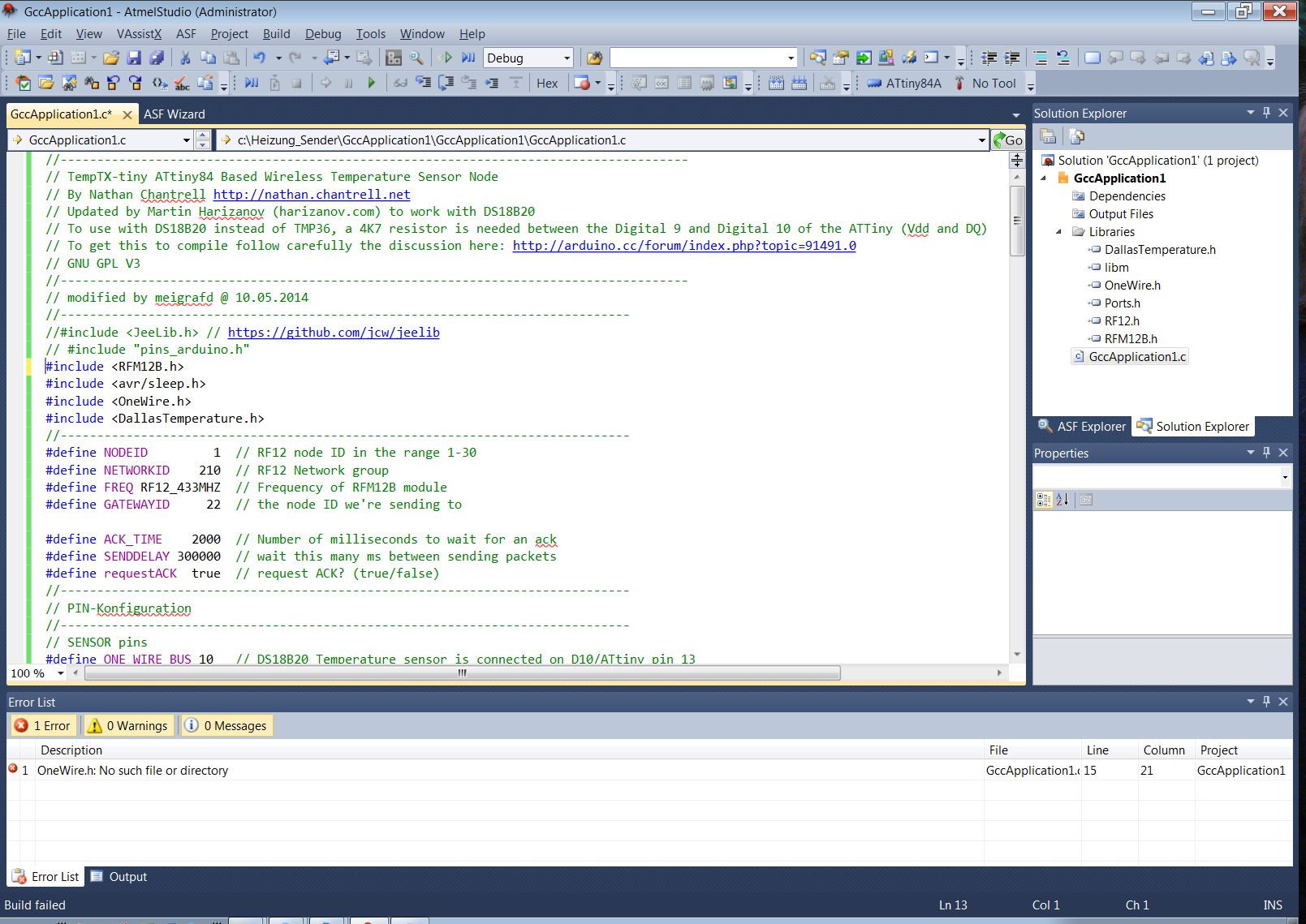

Ich habe hier Atmel Studio 6 installiert.
Die Libs ( Jeelib-master, Arduino-Temperatur, RFM12B-master und OneWire)
in das Projekt eingebunden und will es kompilieren.
Dann hagelt es Fehlermeldungen ohne Ende.
Screenshot anbei

Einfach von oben nach unten abarbeiten.
Zum Beispiel im Bild sieht man daß entweder die OneWire.h nicht
existiert oder daß das Verzeichnis in dem sie sich befindet nicht in
die include-Pfade aufgenommen wurde.
--> obigen Mangel beheben
--> weiter zur nächsten Fehlermeldung
--> wiederholen bis fertig.

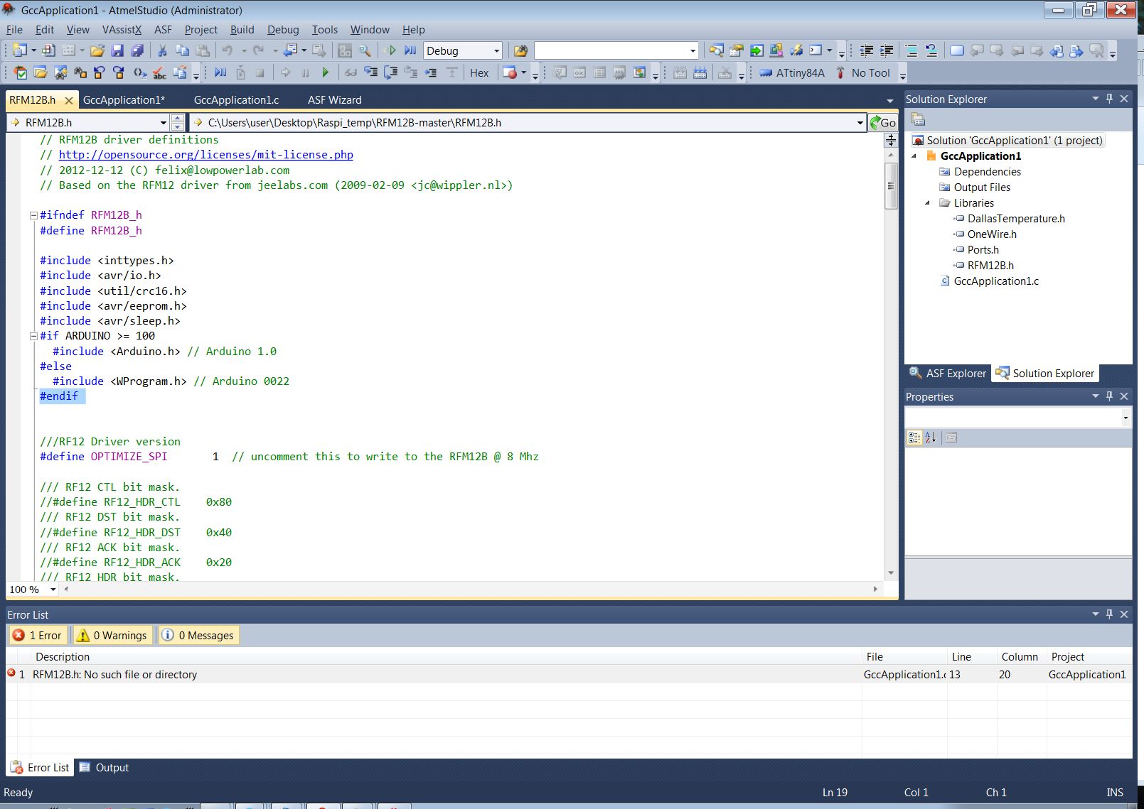

Im Screenshot kann man ja den Pfad sehen. Die *.h ist auch da.
Nur steht da drin wieder include *.h.....nur woher ?

Klick Dich durch die Projekteinstellungen, irgendwo da muss es da eine
Abteilung für die Include-Pfade geben. Dort ist irgendwo eine Liste von
Suchpfaden zu pflegen unter denen der Compiler nach Headerdateien (*.h)
suchen wird sobald er auf ein #include trifft. Jeder Ordner in dem sich
solche *.h Dateien befinden muss zu dieser Liste hinzugefügt werden.
In der Konsolenausgabe (das was beim Build in schneller Folge
durchscrollt) wirst Du dann sehen wie dem Compiler beim Aufruf all diese
Pfade mittels je einer -I pfad/zum/ordner/ Option mitgeteilt werden. Nur
dadurch kann der Compiler wissen wo er überall suchen muss wenn er auf
ein #include <irgendwas.h> trifft und nun verzweifelt nach der Datei
"irgendwas.h" suchen muss.

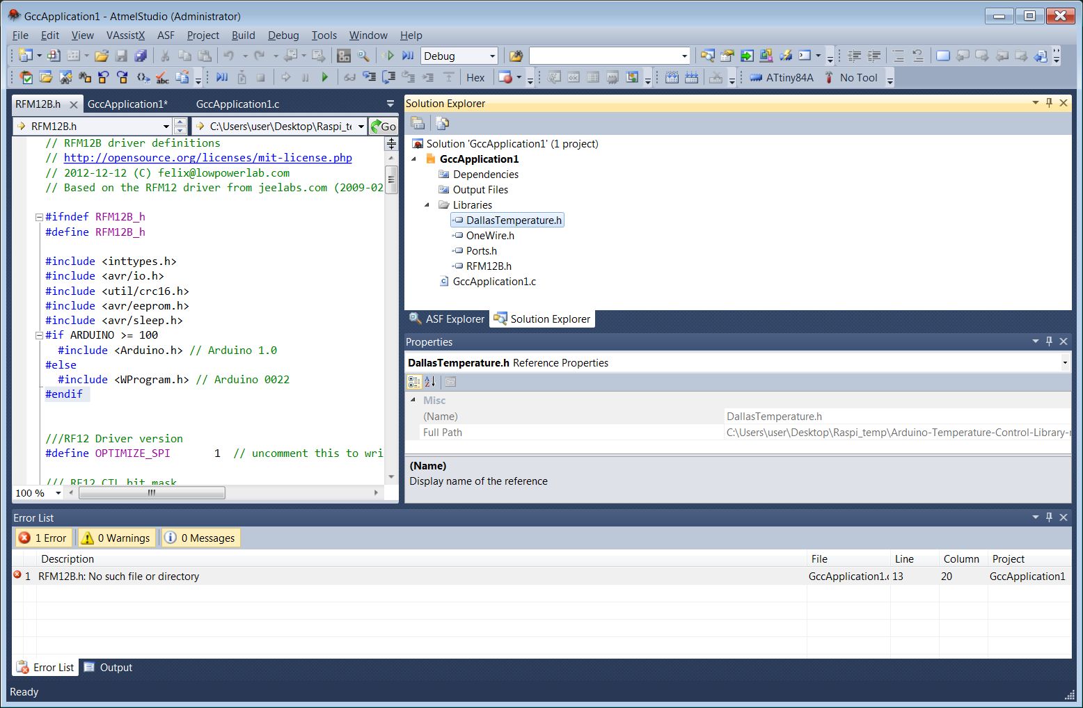

Stephan H. schrieb:
> Wie ist die Endung einer Lib ?
Je nach Compiler *.a oder *.lib.
Du hast aber gar keine Libraries.
Und Dein Problem ist (unter anderem), daß Du zwar die rfm12b.h in Dein
Projekt reingefrickelt hat (unter Libraries), aber da gehört es nicht
hin.
Die Fehlermeldung, daß die Datei nicht gefunden werden kann, entsteht
beim Übersetzen einer *.c oder *.cpp-Datei (kann man auf Deinem
Screenshot nicht erkennen). Dort wird die Datei via #include
eingebunden, und aus Sichtweise der *.c- oder *.cpp-Datei kann die
RFB12B.h nicht gefunden werden, weil sie /irgendwo anders im
Dateisystem/ ist, aber nicht dort, wo die *.c oder *.cpp-Datei ist, und
die #include-Anweisung auch keinen passenden relativen Pfad enthält.
Damit das aufgeht, musst Du in Deinen Projekteinstellungen den
Speicherort, an dem die Datei RFM12B.h liegt, in den sogenannten
"include-Pfad" aufnehmen. INCLUDE, nicht Library!
Nimm Dir mal einen Zettel und einen Stift, und male Dir die
Verzeichnisstruktur auf Deinem PC auf - wo liegen Deine
*.c/*.cpp-Dateien, wo liegen die *.h-Dateien, die Du verwenden willst
und wo liegen die dazugehörigen *.c/*.cpp-Dateien, die in Deiner
Projektverwaltung bislang gar nicht auftauchen.
Bei Deinem Problem hilft es auch nicht, die Headerdateien (*.h) zur
Projektverwaltung hinzuzufügen, den Compiler interessiert das nicht.
Man sollte das zwar trotzdem machen (mit allen nicht vom Compiler selbst
zur Verfügung gestellten Dateien), damit man in der Projektverwaltung
die Abhängigkeiten sehen kann (nach dem Motto "mein Projekt benutzt
blafusel.h") und damit, falls man an diesen Dateien Änderungen
durchführt, die Projektverwaltung beim Compilieren dafür sorgt, daß alle
*.c/*.cpp-Dateien, die zum Projekt gehören und die Headerdatei
einbinden, neu übersetzt werden.
Aber --wie schon gesagt-- Dein Problem ist ein anderes. Der Compiler
weiß nicht, wo er nach der Datei zu suchen hat. Er such nur im
sogenannten "include-Pfad" oder im aktuellen Verzeichnis, d.h. dort,
wo die jeweilige *.c/*.cpp-Datei liegt, die gerade übersetzt wird.
